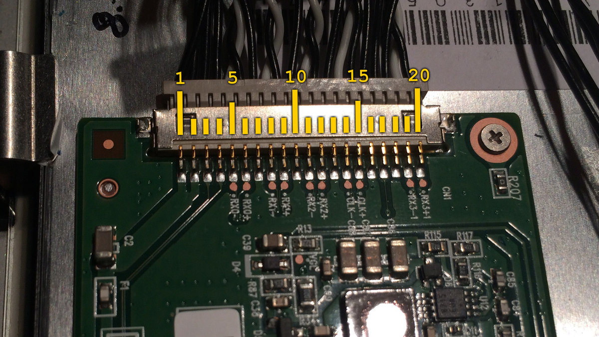

ich habe ein Display aus einer Baumaschine verlegt und habe mich für die
Ansteuerung interessiert. Es ist ein 7" TFT Touch Display mit 60 Pin
Anschluss + 4 für den Touchscreen und 2 für die Hintergrund Beleuchtung.
Da der 60 Pin Anschluss und die 500-700V Versorgungsspannung der
Hintergrundbeleuchtung recht unpraktisch sind, verfügt dieses über eine
angeschraubte Treiber Platine.
Diese hat einen 20 Pin Stecker (Video) und einen 4 Pin Anschluss
(Hintergrundbeleuchtung)
Die Hintergrundbeleuchtung lasse ich für den ersten schritt erstmal
außen vor.
>>Hauptteil:
Nun habe ich mir die frage gestellt um welche art der Bildübertragung es
sich handelt. Der Aufdruck auf der Platine verrät 10 Pins.Als erstes
hatte ich an HDMI gedacht und es mit der Pinbelegung verglichen.
Tatsächlich gibt es ein paar Übereinstimmungen. Aber da ich mich in
diesem Bereich nicht all zu gut auskenne und nicht auf mein Glück
vertrauen möchte und mir z.B. einen Computer Zerstöre wollte ich um Rat
bitten.
>>Bisherige Erkenntnis/Vermutung:
Da im es im Anhang vielleicht nicht ganz zu erkennen ist, hier eine
Liste mit der Pinbelegung bzw meiner dazugehörigen Vermutung:
(-) Sicher laut Platine
(=) Vermutung durch Anordnung o.ä
(???) Keine Information
________________
PIN......Bezeichnung
>1  = +5Volt Versorgungsspannung
>2  = Hot Plug Detact
>3  - ???
>4  - ???
>5  - RX0-
>6  - RX0+
>7  = RX0 Shield/Abschirmung
>8  - RX1-
>9  - RX1+
>10 = RX1 Shield/Abschirmung
>11 - RX2-
>12 - RX2+
>13 = RX2 Shield/Abschirmung
>14 - CLK-
>15 - CLK+
>16 = CLK Shield/Abschirmung
>17 - ???
>18 = "Nicht belegt"
>19 - RX3-1
>20 - RX3+1
________________
>>Zusammenhang zu HDMI:
Vom aufbau her könnten RX0-2 => TMDS0-2 sein, CLK sollte dann der Takt
dein. RX3 kann ich leider nicht zuordnen. Pin "18" könnte der Pin sein
der im Zusammenhang zu HDMI (19 Pins) zu viel ist.
Dies sind aber nur Vermutungen.
Leider ist auf der Platine selber keine eindeutige Produktionsfirma bzw
Typenbezeichnung zu erkennen.
Vielen Dank schon mal für die Hilfe bei meinem Problem.

von user (Gast)
Das sieht nach einem LVDS Interface aus.
Verlegt?
Ansonsten: ja, das ist LVDS. Definitiv kein HDMI. Interessant ist hier
nicht die Platine, sondern das Display.
Was genau hast Du da eigentlich vor?

Dario N. schrieb:
> Der Plan ist, ein RPI an das Display zu schließen,
Dann brauchst Du einen HDMI/DVI-zu-LVDS-Konverter.
So etwas verkauft Pollin recht günstig
http://www.pollin.de/shop/dt/ODc3OTgxOTk-
Allerdings hat das nur Sinn, wenn das Display auch eine gewisse
Mindestauflösung hat, unter VGA (640x480) wird das nichts, und das
Display muss von Auflösung und Ansteuerung zu einem der vom Konverter
unterstützten Displays passen.
Was Du alles vorhast, ist ja bunt und schön, aber ohne grundlegende
Informationen über das Display --Typenbezeichnung? Oder Datenblatt?--
ist es müßig, sich damit zu beschäftigen.

Dario N. schrieb:
> Unsicher bin ich mir, da laut der Produktbeschreibung es sich um ein
> 24bit Converter handelt und das Display ein 18bit ist,
Der Konverter kann beides.
> und der LVDS
> Anschluss bei Pollin 30 Pins und meins 20 Pins.
Die Anzahl der Pins ist fast vollkommen irrelevant, entscheidend ist die
Steckerbelegung. Für die brauchst Du ein Datenblatt Deines Displays.
Der Pollin-Adapter allerdings kann Displays mit so niedriger Auflösung
wie Deines (800x480) nicht ansteuern. Daher wirst Du eine andere Lösung
finden müssen.
