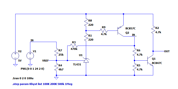

Morgen,
ich hab eine Schaltung simuliert, wo mit einem TL431 24V überwacht
werden. Wenn die unter ca. 13-14V fallen soll 5V geschaltet werden. Rein
von der Simulation passt anscheinend alles. Aber könnte es so auch in
der Praxis funktionieren? Oder fehlt irgendwas bzw. falsche Werte?
Und vorallem, passt der Transistor oder welcher muss mindestens hin?

von Mark S. (voltwide)
R1 kann man wohl weg lassen.
R8 ist reichlich niederohmig, was den TL431 stark belasten wird.
Es gibt bislang keine Hysterese.
Ansonsten dürfte das soweit funktionieren.

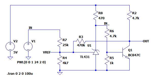

von Stefan F. (Gast)
Der TL431 schaltet nicht sprunghaft um. Im Bereich der Schwellspannung
reagiert er analog. Je mehr Spannung an seinem Eingang anliegt, umso
geringer ist seine Ausgangsspannung.
Kann dein Anwendungsfall dies tolerieren?
von Wolfgang (Gast)
Da würde ein Widerstand von VOUT nach VREF wohl helfen

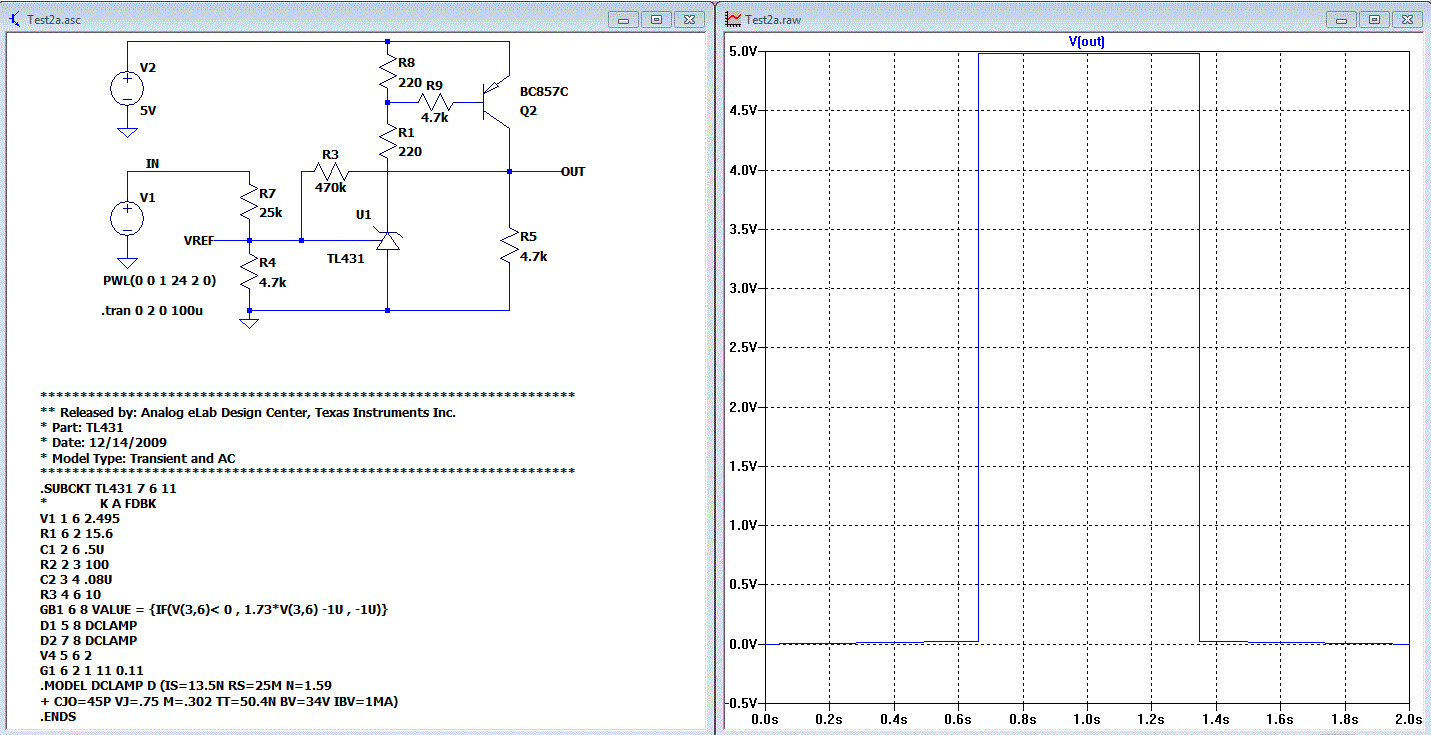

von Helmut S. (helmuts)
Hallo Matthias,
hänge doch mal die Schaltplandatei(.asc) und das TL431-Symbol(.asy) an.
Dann kann man mitsimulieren.
Helmut
von Mathias O. (m-obi)
Mahlzeit,
vielen Dank erstmal. Hab jetzt schon einige Änderungen eingebracht, die
hier genannt wurden.
Vout will ich mit einem INT-Eingang vom ATtiny auf fallende Flanke
abfragen.

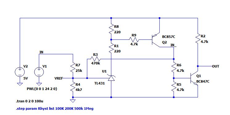

Hier mal eine verbesserte Version und eine noch bessere mit zusätzlichem
PNP Transistor.

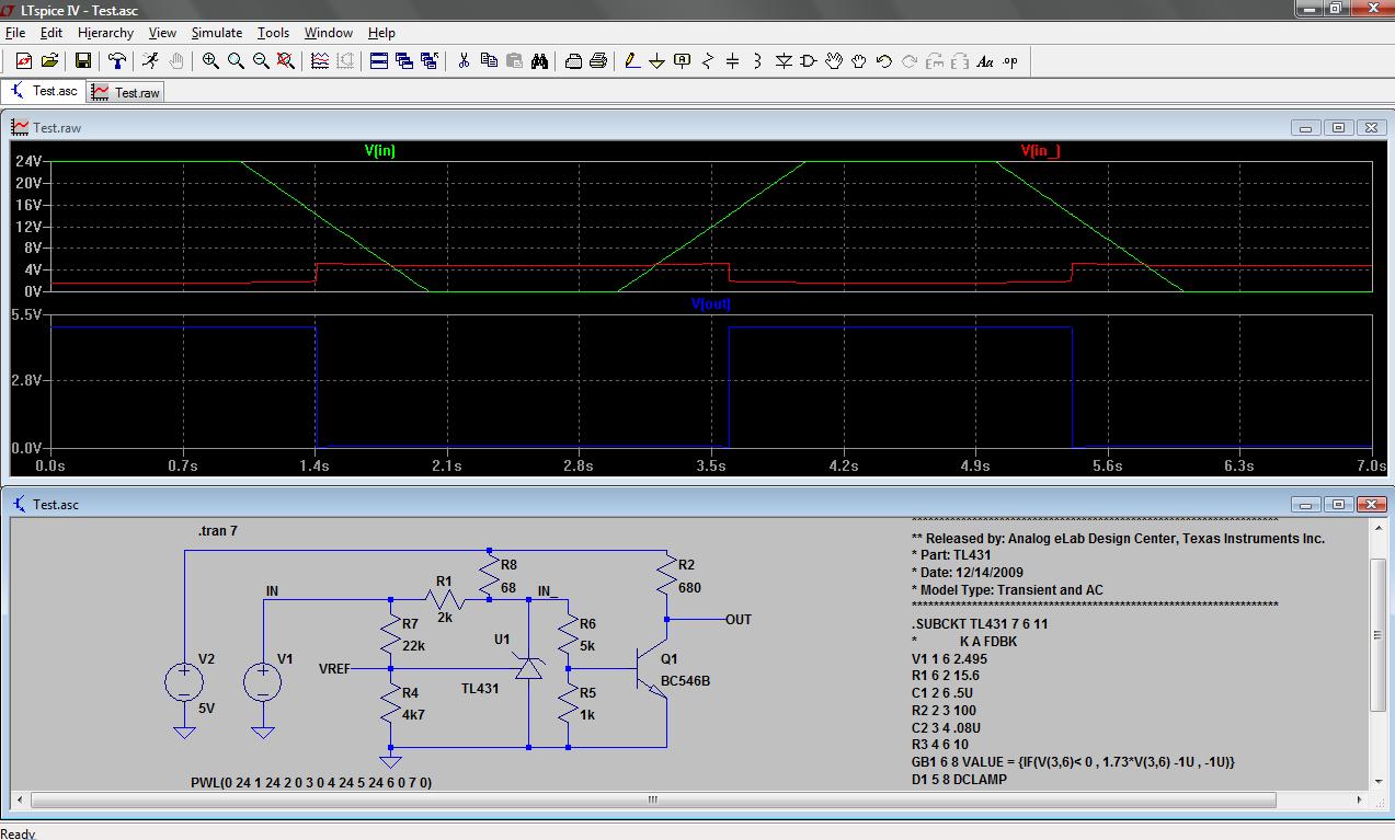

Vielen Dank.
Da ich ja auf fallende Flanke abfragen möchte, hab ich den NPN
rausgeschmissen. Ich denke mal jetzt passt es.

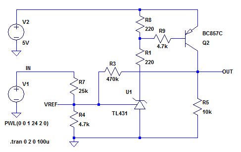

Für den Widerstand R5 am Ausgang würde ich 4.7kOhm nehmen.
Hatte ich auch probiert. Hab mich nur gewundert warum die Skala dann in
den Minus-Bereich ging.
Da geht nichts nach Minus.
Doch, wenn die 24V auf 0V sind. Dann ist bei Vout was im -nV-Bereich,
aber das kann auch ein Simulationsfehler sein. Ist jedenfalls
vernachlässigbar.
Wenn dich dei -0,5V auf der y-Achse stören, dann einfach das Minimum auf
0V setzen.
Ja ich weiß. Aber Autorange ist schon ok. Bei 10k ist sie wieder
automatisch auf 0. ;)
Ich sage 4,7kOhm nicht aus Spass sondern weil damit eine bessere
Flankensteilheit erzielt wird. Man wählt Bauteilwerte nicht danach aus,
dass kosmetische Fehler in der Simulation weg sind.
