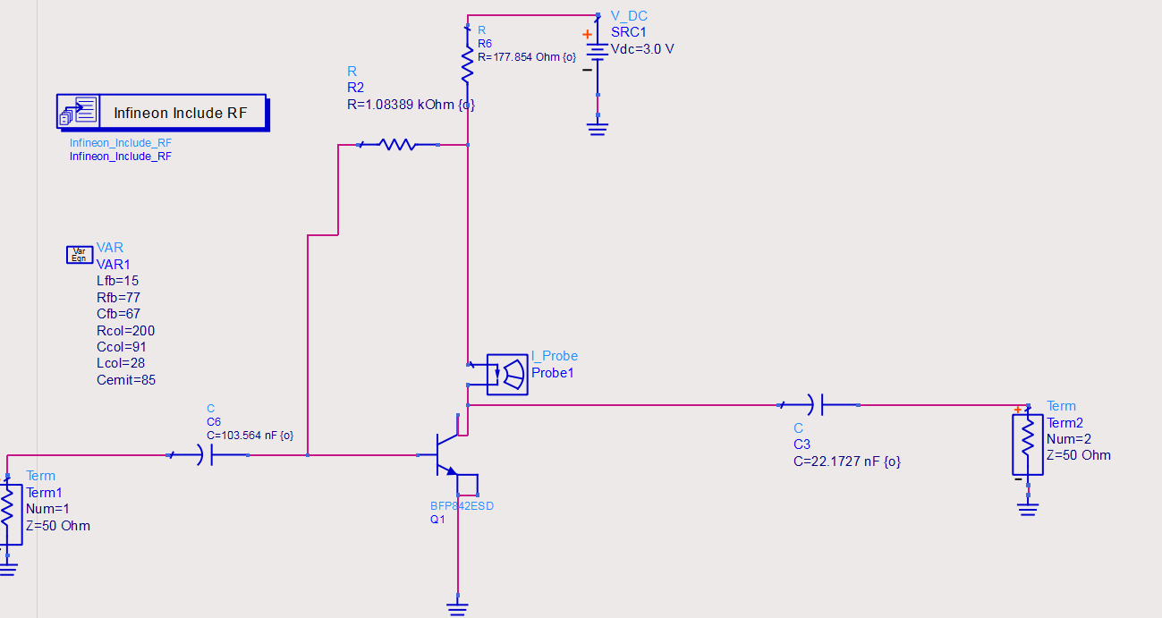

Da ich auf der Suche nache einem LNA für diesen Frequenzbereich nicht
fündig wurde. Hatte ich die Idee einen Transistorverstärker selbst zu
bauen.
Nach kurzem "rumspielen" mit einem Simulationstool habe einen sehr
einfachen (zu einfach?!) Verstärker (Siehe Bild):
Laut Simulation:
NF ~1dB
Gain ~20dB
S11S22 auch ok
Ich bin gegenüber dem Infineon Model etwas misstrauisch, da dieser
Transistor eigentlich für Anwendingen im GHz Bereich ausgelegt ist.
1. Ist die Simulation realistisch?
Bei dieser Schaltung liegt der Arbeitspunkt bei lediglich ca. 900mV (ADS
Optimiert dort hin?!?) auch Emitter R/C optimiert er mir weg. 2. Macht
ein Arbeitspunkt bei 900mV überhaupt sinn? 3. Wie siehts mit IP3 aus?
Stromverbrauch und Kosten sind nicht relevant. (Sollange es nich in
mehrere kW/tsd Eur sind).
Ein passendes MMIC wäre der PGA-103+ für diese Anwendung; 4. wie verhält
sich dieser unter 50MHz?
PS: Ich bin kein HAM

Der AP kommt mit der Dimensionierung schon hin, wenngleich so natürlich
keine großen Signale möglich sind. Einen GHz-Transistor brauchst du für
deine Forderungen auf jeden Fall, schließlich ist ft was anderes als die
letztlich erreichbare obere Grenzfrequenz eines Verstärkers. Du hast ja
schon netto ein Verstärkungs-Bandbreite-Produkt von 600MHz und dazu
kommen noch die Eingangsdämpfung (Generator/Eingangswiderstand) und die
Ausgangsdämpfung (Ausgangswiderstand/Last), da bist du halt im
GHz-Bereich.
Allerdings finde ich einen 60GHz-Transistor übertrieben und schwer
stabil zu kriegen. In einer Simulation mit 5V-Versorgung schafft auch
ein BFG541 die 60MHz (-0,6dB) und das bei viel besserem
Großsignalverhalten.

Bei einer breitbandigeren Analyse fällt auf, dass mu_source im Bereich
von 13-14GHz weit unter 1 sinkt. Wäre auch zu einfach gewesen... Wird
wohl ein Stabilitätsnetzwerk von Nöten sein....
Den Arbeitspunkt bei 900mV macht mir etwas Bauchsmerzen, das
Grossignalverhalten ist eigentlich nicht so kritisch. Mit welchem
Gorssignalverhalten sowie Linearität (IP3) kann ich mit dem Arbeitspunkt
rechnen?

Guter Einwand! In der Tat sind die 50Ohm aus technischer Sicht nicht
ideal. Nur leider hat die nachfolgende (bestehende) Analoge Verarbeitung
einen SMA Anschluss. Auch Quelle ist bestehend und hat 50Ohm. Der LNA
wird nachgerüstet für besseres SNR.
Das 10GHz+ Stabilitätsproblem konnte mit einem idealen RC zwischen
Kollektor und Basis gelöst werden; ob es in der Wirklichkeit einen 1pF
Kondensator gibt, welcher bei 10+GHz nicht induktiv ist? ;-).
Meine Kentnisse bezüglich HF-Amp Design sind etwas eingerostet; wenn ich
ArnoR korrekt verstanden habe bin ich nicht auf dem Holzweg :-).
Wie wichtig ist der Lineare Spannungsregler für den NF? Ultra Low Noise
LDO + jede menge C oder eher weniger relevant?
Welches PCB Material für diesen Frequenzbereich? BeO, Al2O3, PTFE oder
gar FR4 ausreichend?

Gewöhnlich sorgt die Induktivität der Emitterzuleitung für einen
Verstärkungsabfall bei hohen Frequenzen.
Kannst ja mal in der Simulation ein paar nH dort einbauen.
FR4 wird ausreichen. Eine mit der Frequenz zunehmende Dämpfung ist ja
durchaus erwünscht.
BeO kommt wegen der Giftigkeit nicht in Frage, das nimmt man nur im
Notfall, wenn die hohe Wärmeleitfähigkeit nötig ist. Für kleine Dies
z.B. von Laserdioden nimmt man heute auch Diamant, dessen
Wärmeleitfähigkeit noch viel größer ist und sogar Kupfer übertrifft.
Al2O3 ist auch teuer, und führt wegen der hohen Dk bei definierten
Wellenwiderständen zu sehr schmalen Leiterbahnen.
PTFE wäre eine noble Alternative zum FR4, ist aber wegen seiner
Weichheit schwieriger zu bearbeiten und die mechanischen Eigenschaften
lassen zu wünschen übrig. Günstiger für Frequenzen bis zu einigen GHz
sind da Materialen wie etwa RO4003.
P.S.:
In einem Vorversuch solltest du aber mal klären, ob solche
SiGe-Transistoren im NF-Bereich überhaupt die erwünschten niedrigen
Rauschwerte erzielen.
Die geringen Uce-Werte lassen mich ahnen, dass da schon frühzeitig
Lawinenbildung eintritt und das 1/f-Rauschen vielleicht früher eintritt
als es einem lieb ist.

Das Simulationsergebniss zeigt ein noch zufriedenstellendes Ergebniss
mit einem NF von 0.95 bei 500kHz. Ich bin positiv überrascht über die
Qualität des Models; dachte nicht, dass das Transistormodell bis in
diesen Frequenzbereich so genau detiailiert ist.
In der zwischenzeit konnte ich gar die 1dB Kompression berechen. -18dBm
Eingang oder ca. 2dBm am Ausgang - ebenfalls sehr zufriedensellend.
Der IP3 ist jedoch leidglich bei ca. 16-17dB, der alte Verstärker hat
25dB; ich habe keinen grossen Bezug zu IP3, meines wissen sollte
lediglich auf IP3 grösser 25dB geachtet werden, und anschliessend kann
IP3 vergessen werden. Kann ein IP3 von 16-17dB in einer high end
Anwendung als akzeptabel betrachtet werden? Ein anderer Arbeitspunkt
bringt ebenfalls keinen erheblichen IP3 Vorteil (ca 19 dB); wie kann ich
die Schaltung modifizieren um den IP3 zu verbessern (ohne den NF
Nachteil)?
