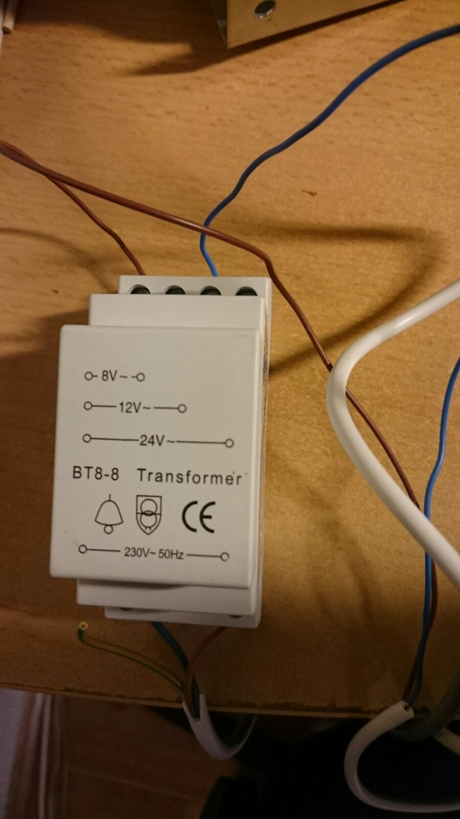

Wie muss ich mein AD-Wandlereingang (+IN, GND) und mein
WechselSpannungKlingetrafo mit diesen 3 Eingängen verbinden?
Der Trafo hat ja keine "Masse" die ich mit der Sensormasse verbinden
kann da Wechselspannung?

Der Klingeltrafo käme an die Anschlüsse VAC und GND.
zwischen GND und S(OUT) liegt dann das Sensorsignal.
Christoph schrieb:
> und welches kabel vom trafo wohin? Ist doch Wechselspannung
Ja eben. Die Polung der Kabel vom Trafo zum Sensor ist wurscht. Du
darfst allerdings den Trafo wirklich nur zur Speisung des Sensors
benutzen und nicht etwa noch als Speisung für was anderes. Wenn du das
tust, müsstest du in jedem Fall darauf achten, das der gemeinsame Pol
der Sekundärseite, auf dem Foto also oben links, an GND geht. Etwaige
Hilfsspannungen dann nur als Einweggleichrichtung aus den Anzapfungen.
