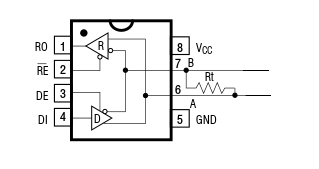

ich möchte in meinem Haus einen RS485 Bus verteilen und habe mir dazu
einen Schnittstellen-Wandler von UART/TTL 3.3V auf RS485 gebaut.
Zum Einsatz kommt hierzu ein MAX3485.
Zwar funktioniert der Bus soweit gut, jedoch bin ich mir bei den
Signalpegeln etwas unsicher.
Mit dem Oszi messe ich am Ausgang des MAX3485 zwischen A/B maximal 600mV
Vpp.
Müsste der Pegel nicht eigentlich höher liegen?
Ich vermute, dass die 600mV zwar auch noch im Rahmen liegen, befürchte
aber, dass ich Probleme bei langen Leitungen (z.B. zur Garage) bekommen
könnte.
Meine Frage wäre, ob man den Pegel irgendwie höher setzen kann bzw. ob
das überhaupt erforderlich ist.
Würde mich über eure Gedanken sehr freuen!!!
mfg, Moritz

Unter welchen Bedingungen hast du das gemesssen?
Laut Datenblatt sollte auch mit Last = 60 Ohm noch ein Pegel von mind.
1,5V raus kommen.
Eigentlich ja.

Gemessen habe ich mit dem Oszi direkt am Ausgang des Wandlers, ohne
angeschlossene Slaves aber mit 120R Widerstand zwischen A und B.
Dabei zeigt mit das Oszilloskop die 600mV als maximal gemessene Spannung
Spitze-Spitze an.
Messe ich vielleicht falsch?
Ansonsten gibt es eigentlich kaum Beschaltung...
- Vcc ist 3.3V,
- parallel zur Spannungsversorgung sitzt noch ein Stützkondensator mit
100nF
- DE (Driver Output Enable) ist beim Senden HIGH
- |RE (Receiver Output Enable) ist beim Senden HIGH
mfg, Moritz

Wo hattest du die Masse vom Oszi angeklemmt?
Mess mal ganz normal die A- und B-Signale einzeln, Oszi-Masse an GND,
und rechne die Differenz im Kopf aus.
#4324064
Vielleicht. Normalerweise ist ein Oszi schutzgeerdet, so dass du gar
nicht direkt zwischen beiden Ausgängen messen kannst. Tastkopfmasse an
Signal würde das Signal wahrscheinlich kurzschließen. Es sei denn, dein
"System" ist erdfrei.
Abhilfe: Separat die Spannung von Masse nach A und Spannung von Masse
nach B messen, davon die Differenz. Bei Zweikanaloszis ist das besonders
einfach.
Aber trotzdem wäre die Spannung zu klein. Zu erwarten: Siehe DRIVER
OUTPUT CURRENT vs. DIFFERENTIAL OUTPUT VOLTAGE im Datenblatt: Über 2.6
V, also >= 1.3 V Signalhub an jeder Leitung bei 120 Ohm (bzw. ca. 24 mA)
Last.
Uwe
Gast #4324090
Hi ihr,
vielen Dank für eure Anmerkungen.
Ich hatte direkt zwischen A und B gemessen, also Oszi-Masse an A,
Tastkopf an B.
Uwes Tipp bzgl. des zwei-Kanal Oszi hat dann aber indirekt die Lösung
herbeigeführt.
Mit dem zweiten Tastkopf hatte ich wesentlich höhere Pegel als mit dem
anderen. Grund war, dass die verflixte Übersetzung (10x) eingeschaltet
war.
Also alles falscher Alarm.
Jetzt messe ich zwischen A und B bis zu 6V, was auch den Angaben in
meinen Unterlagen entspricht.
Heissen Dank euch,
mfg, Moritz
