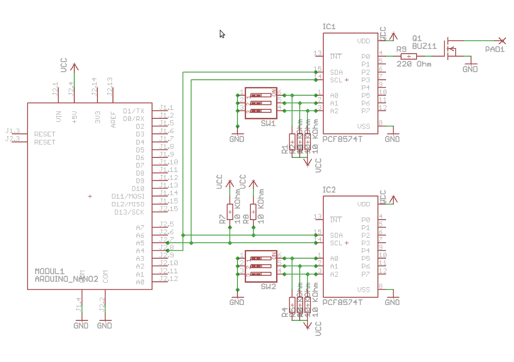

Ich möchte zwei PCF8574T an einen Arduino Nano anschließen, um damit
über 220R Widerstände diverse BUZ11 anzusteuern (ja ich weiss,
Steinzeitbausteine... Aber ich habe davon noch einen ganzen Haufen hier
liegen). Die BUZ11 sollen lediglich wie ein Relais ein- und ausschalten.
Kein PWM und keine Taktung wird kleiner als 5 Sekunden sein.
In den Beschreibungen, die ich dazu bisher gefunden habe, habe ich
(teilweise) den Hinweis gefunden, dass SCL und SDA jeweils mit 10K gegen
Vcc geschaltet werden müssen. Das habe ich gemacht.
Aber die Informationen zu INT (Pin13) sind sehr widersprüchlich. Muss
ich den auch mit dem Arduino Nano verbinden? Falls ja, mit welchem Pin?
Ist die variable Adressierung, wie ich sie gezeichnet habe so okay oder
sollte man das anders machen?
Frank

Der PCF8574 ist für Dich ungeeignet, da die Ausgangsstufen nur nach GND
ziehen können. Es sind nur sehr schwache Pullups an den Ausgangspins
vorhanden. Ein MCP23017 wäre für Dich geeigneter - erstens hat der 16
IOs, und zweitens hat der richtige Push-Pull-Ausgangsstufen, die sowohl
nach VCC als auch nach GND treiben könne (was Du zur Ansteuerung des
Gates brauchst).
Ja, wobei 10k möglicherweise etwas hoch ist. Du kannst bis auf 2k2
herunter gehen, wenn Du Probleme auf dem I2C hast.
Interrupt-Pins sind optional, das musst Du nicht benutzen.
nö, schon ok so.

von Frank S. (hobbyist)
Vielen Dank für die ganzen Tips. Die Abblockkondensatoren habe ich hinzu
gefügt und beim Routen werde ich den Tip es wie einen Bus zu routen
beherzigen. Ich hoffe das klappt auch so, wie ich mir das vorstelle.
Die nächste Frage passt zwar nicht ganz zur Überschrift, gehört aber zu
meiner Schaltung. Ich möchte einen SD-Karten-Adapter per SPI
anschließen. In den diesbezüglichen Beiträgen wird darauf hin gewiesen,
dass man einen Levelshifter verwenden soll. Wäre ein Levelshifter wie
dieser (nur eben für 3 statt 2 Leitungen) schnell genug für diesen
Einsatzzweck? Für die 3,3V Spannung würde ich einen AMS1117-3,3 nehmen.
http://playground.arduino.cc/Main/I2CBi-directionalLevelShifter
http://playground.arduino.cc/uploads/Main/i2c-level-shift-mosfet.png
Wenn ich es richtig verstehe, kann man die Widerstände komplett weg
lassen. Ist das richtig?
Frank

So ganz verstanden habe ich das ehrlich gesagt jetzt nicht. Was mir aber
jetzt aufgefallen ist, ist dass der Mosfet gar nicht schalten kann. Der
Ausgang des PCF8574 ist Opendrain.(das meintest Du wahrscheinlich damit)
Entweder muss ich den 220R Widerstand weg nehmen und statt dessen einen
Pullup mit beispielsweise 10K setzen, oder es so machen, wie Frank K. es
vorgeschlagen hat. Jetzt verstehe ich auch, was er damit sagen wollte.
Was wäre sinnvoller? Den PCF8574 gegen den vorgeschlagenen MCP23017 zu
tauschen oder den Gatewiderstand ganz weg zu lassen und statt dessen
einen Pullup zu installieren?
Frank

Den Gatewiderstand lässt Du nicht weg. Ich würde ihn kleiner machen, so
22Ω. Dann schaltet der Transistor schneller durch.
Der PCF8574 ist, wie ich schon geschrieben habe, nicht wirklich gut
geeignet. Wenn Du einen MCP23017 oder einen PCA9535 oder einen PCA9555
(die haben auch Push-Pull oder "Totem-Pole" Ausgänge und 16
Ausgangspins) nimmst, hast Du weniger Verdrahtungsaufwand, und es
funktioniert besser. Der klitzekleine Haken ist die etwas höhere
Komplexität der Chips. Die haben mehrere Register (pro 8-Bit Port ein
Datenregister zum lesen, eines zum Schreiben, ein
Datenrichtungsregister, und ggf noch ein Interrupt-Register; ganz
ähnlich wie ein AVR DDR, PORT und PIN Register hat). Du musst die Pins
erstmal auf Ausgang stellen. Das ist eine minimale Unbequemlichkeit,
aber genau weil Du die Pins dediziert auf Ausgang stellen kannst,
funktioniert es besser.
fchk

von Joachim B. (jar)
spess53 schrieb:
> Wenn du mit OC Open-Collector meinst, irrst du:
muss ich dann mit irgendeinem anderen verwechselt haben, man kann sich
nie drauf verlassen das alle I2C oc sind.
Michael U. schrieb:
> PullUp
> ist meist ein 10k oder 4,7k und der landert gewohnheitsmäßig in der Nähe
> des AVR.
> Stern ist kein Problem, das war ja Sinn der Sache: ein µC für die
> Steuerung und die Slaves teilweise auf verschiedenen Leiterplatten im TV
> oder der Anlage.
mache ich ja auch oft so und habe bis jetzt keine Probleme gehabt, aber
man sollte das mit der Terminierung am Ende im Hinterkopf behalten.
Dass die Slaves nicht zwangsläufig hintereinander geroutet werden
müssen, wird das Routing erleichtern. :)
Den PCF8574T habe ich im Schaltplan inzwischen gegen den empfohlenen
MCP23017 getauscht. Eine Frage, die ich weiter oben gestellt habe, ist
in der Diskussion leider unter gegangen. Vielleicht könnte noch jemand
etwas dazu schreiben:
"Die nächste Frage passt zwar nicht ganz zur Überschrift, gehört aber zu
http://playground.arduino.cc/Main/I2CBi-directiona...
http://playground.arduino.cc/uploads/Main/i2c-leve...
lassen. Ist das richtig?"
