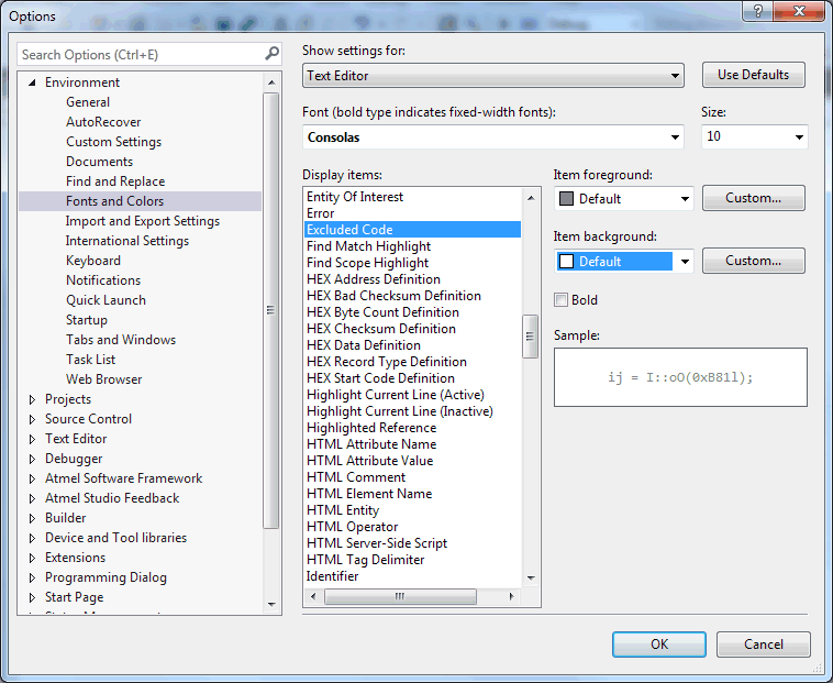

Im Menü unter Tools | Options | Fonts and Colors
finden sich die Einstellungen fürs Syntax Highliting.
Dort gibts die entsprechende Einstellmöglichkeit für "Excluded Code",
die auch als Default eine graue Schriftfarbe auf weißem Hintergrund
eingestellt hat. Allerdings wird dieser Eintrag anscheinend nicht
berücksichtigt.
Laut der AtmelStudio-Hilfe zu "Fonts and Colors" ist das
der korrekte Eintrag:
> Excluded Code:
> Code that is not to be compiled, per a conditional preprocessor
> directive such as #if.
Wenn es keine andere Einstellung gibt, die dieser entgegensteht, (habe
bislang nichts dazu gefunden) dann muss man wohl von einem Bug
ausgehen...

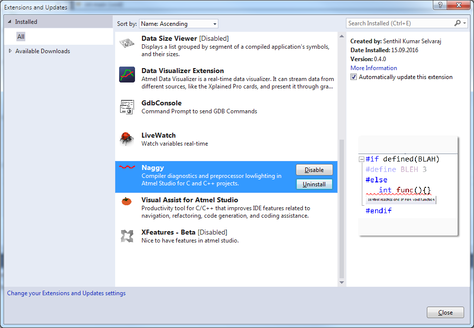

Das Problem scheint zu sein, daß Atmel von Microsoft zwar das
VisualStudio lizenziert hat, nicht jedoch IntelliSense. Stattdessen
gibts dafür im Atmel-Studio das VAssistX von Whole Tomato Software.
Offenbar sind aber einige Einstellungen noch im Optionsmenü drin,
die nur mit Microsofts IntelliSense funktionieren und das
"downlighting" von excluded Code scheint dazuzugehören.
Die Lösung
Man kann das aber mit der Extension "Naggy" beheben, die sich einfach
über das Menü Tools | Extensions  and  Updates... installieren
läßt.
Siehe dazu den Screenshot dieses Menüs

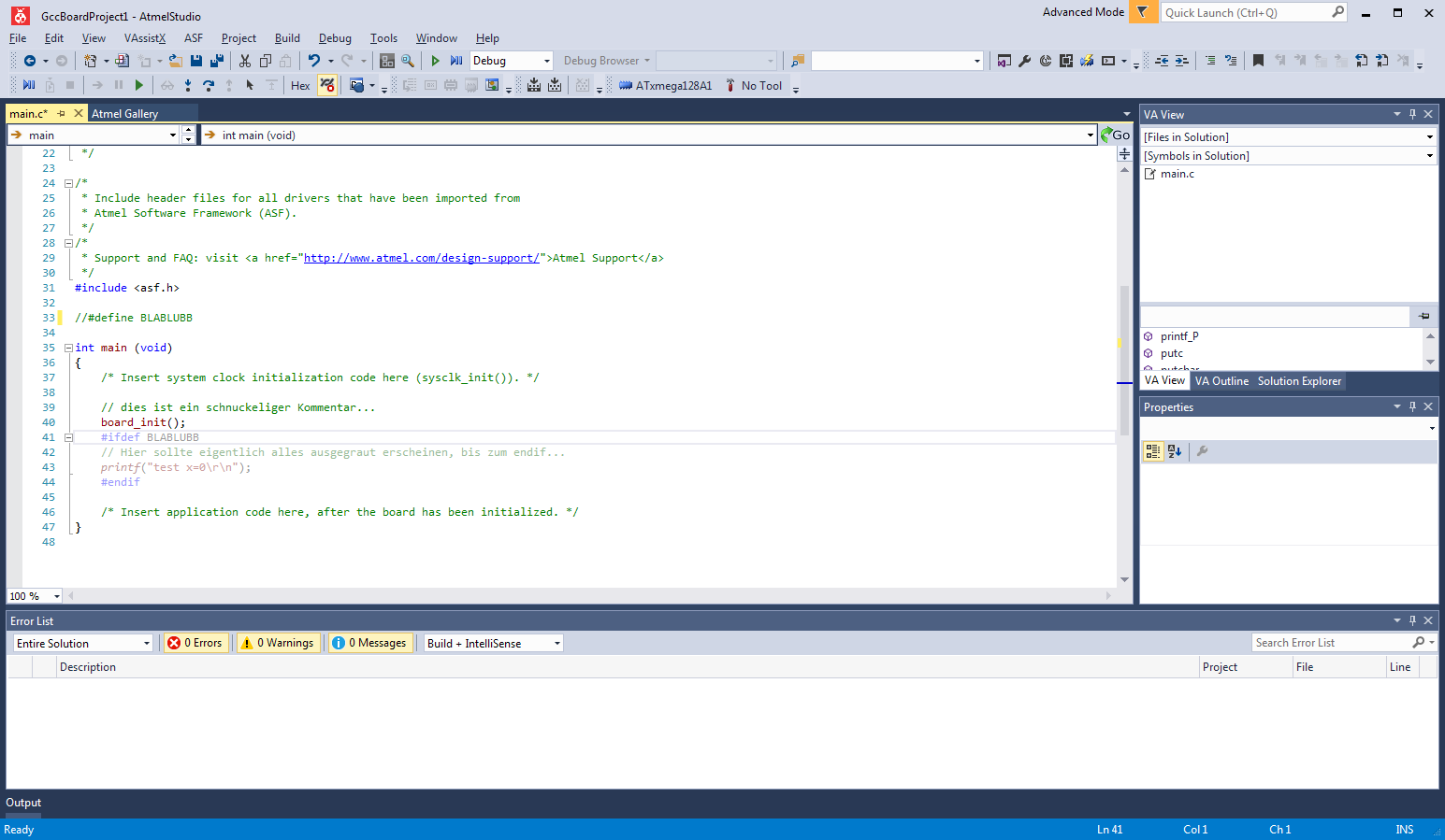

Das Ergebnis im Editor des Studios zeigt der andere Screenshot.
Damit ist das Problem IMHO gelöst.
Man kann zwar die Farbe nicht in den Optionen konfigurieren, aber die
blasse Darstellung der excludierten Bereiche verschafft einem die lange
vermißte Übersicht, welche Bereiche kompiliert werden, und welche nicht.
