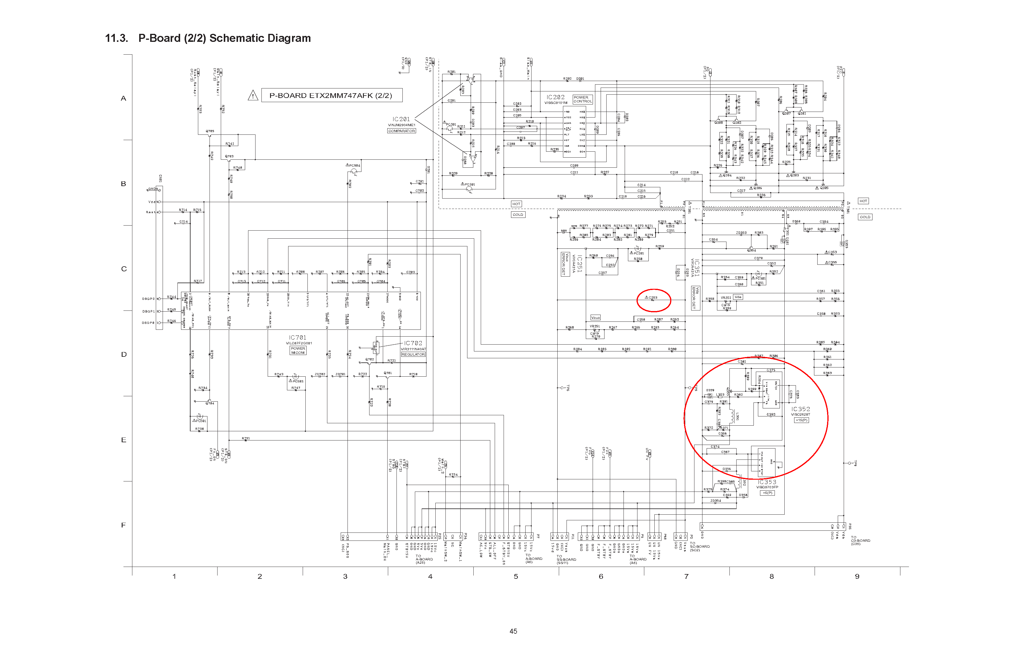

vor einigen Tage ist mir mein Plasma-TV (Panasonic TC-P50V10E) mit einer
15 SOS-Medlung ausgestiegen. Nachdem ich die Netzteilplatine ausgebaut
hatte, fiel mir gleich ein etwas auffällig aufgeblähter Elko (1400 uF /
220V) auf. Das Ding bei Panasonic nachzubestellen, kostet über 20 €. Da
ich hier noch einen 1500 uF / 250 V in gleicher Bauform rumfliegen habe,
wäre nun meine Frage, ob es innerhalb des Einbauortes eurer Meinung nach
zu einem Problem kommen könnte, wenn ich ihn durch meinen vorrätigen
einsetze? Der betreffende Kondensator befindet sich im Kreis der
Fehlererkennung (im Bild Nr. 2 markiert).

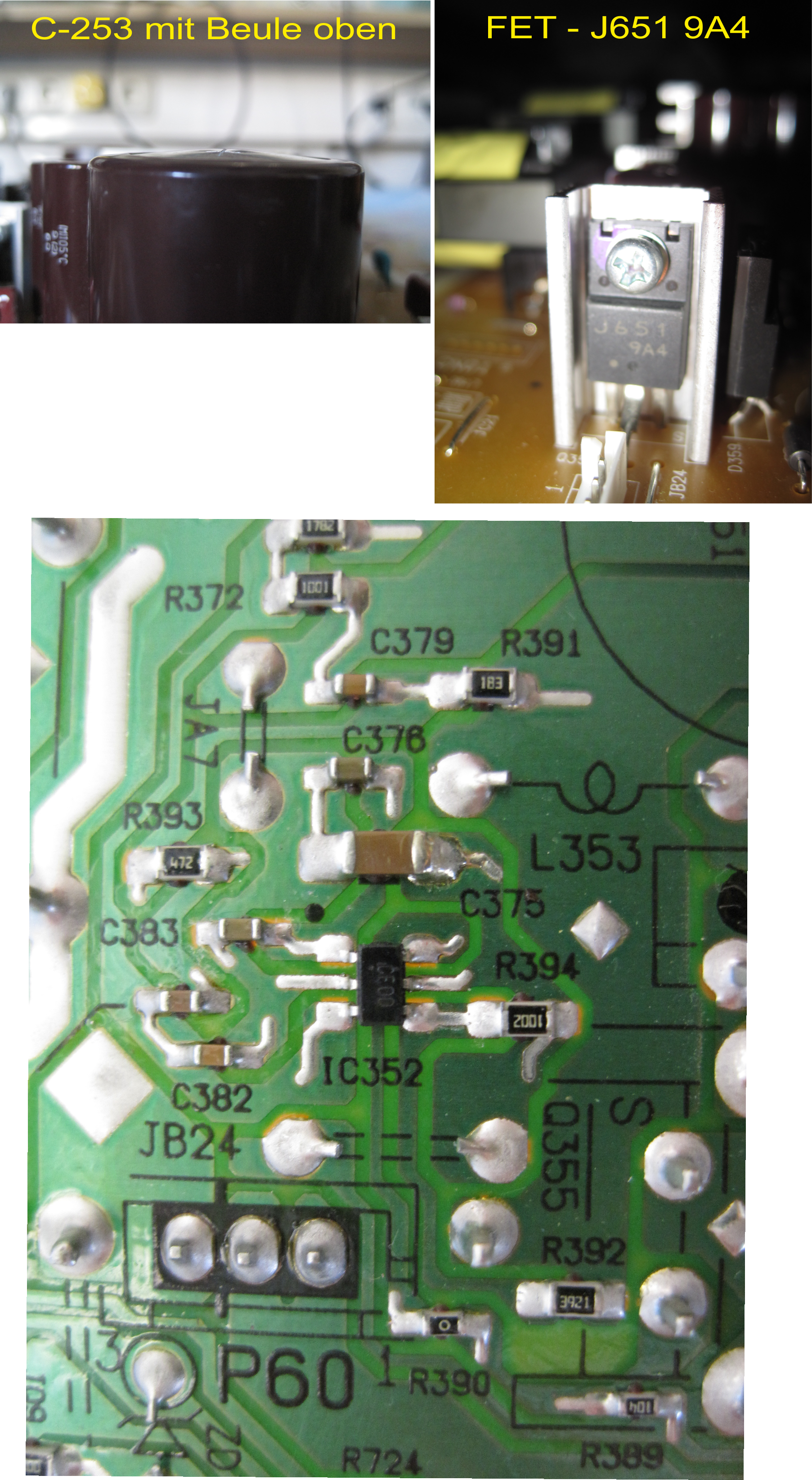

Falls dies nicht mein einziges Problem auf der Platine sein sollte,
wollte ich euch rein prophylaktisch auch noch fragen, wie man an die
Datenblätter der Bauteile in der Schaltung zur 15V-Versorgung kommt (im
Schaltplan: FET-Treiber IC352 / FET Q355)? Die Dinger tragen
ausschließlich Panasonic-Bezeichnungen, und klar, bei denen findet man
im Netz wenig bis nix aussagende Informationen und schon gar keine
Datenblätter.
Hättet Ihr eine Idee um welche Bauteile es sich dabei handeln könnte,
bzw. hat jemand einen Tip, warum die 15V-Versorgung noch ausgestiegen
sein könnte (mal abgesehen von irgendwelchen Kurzen an den
angeschlossenen 15V Abnehmern - da habe ich mich schon durchgemessen).
Bin über jeden Tip dankbar.

OP #4325642
Vielen Dank für die Hinweise.
Um eure Einschätzung bzgl. des Elkos einzuholen, habe ich mal ein Bild
des oberen Bereichs gepostet, auf welchen sich eine deutliche Beule
abzeichnet.
Bzgl. der Bauteilsuche bin ich ein wenig weitergekommen. Der FET, der im
15V-Kreis hängt (Q355) ist dem Namen nach ein J651 9A4 (siehe Bild).
Habe ein Datenblatt zu einem 2SJ651 gefunden, da ist das Drain-Beinchen
jedoch nicht gebogen ausgeführt, so dass ich nicht weiß, ob meiner auch
die gleichen Specs aufweist. Der Diodentest mit dem Multimeter ergab an
dem FET zumindest nichts auffälliges.
Ich habe noch ein Bild der Rückseite des Boards gemacht, welches des
Steuerkreis für den FET darstellt (alles rund um den IC352, der wie ich
rausgefunden habe, die Kennung CF00 trägt). Auch hier habe ich kein
perfekt passendes Datenblatt gefunden.
Die Platine sieht auch unauffälig aus, so dass ich klateLötstellen erst
einmal nicht im Fokus habe.
