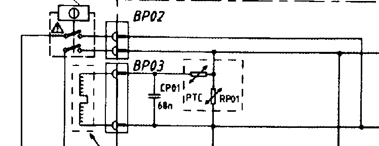

Gast #4324706
Halli-hallo,
ich muß doch mal dumm fragen, weil solch Wissen schon langsam schwer zu
beschaffen ist (und ich nicht noch stundenlang weitersuchen wollte).
Wozu sind da 2 PTC für die Entmagetisierungsspule? Einer in Reihe ist ja
klar aber wozu noch der parallel zur Netzspannung? Ist das nur zur
Heizung des anderen?
Das Ding verheizt ja anscheinend im Standby ganz gut Kohle. :-/

Der in Reihe wird ja mit der Wärme hochohmig. Und das soll er während
des Betriebes auch bleiben, ohne das nennenswerter Strom durch die
Entmagnetisierungsspule fließt (wegen der dann vorhandenen Bildstörungen
- zitterndes Bild).
Gast #4324739
Den Satz hatte ich noch vergessen.  :-)
Es gibt dann noch die Variante mit 2 PTC, wo der parallel zum Netz den
in Reihe beim aufheizen hilft. Das Gebilde wird dann aber i.A. per
Relais nach wenigen Sekunden abgeschaltet.

Das ist die Heizung für den in Reihe, damit bei der Billig-Variante ohne
Relais weiterhin nur ein geringer Strom nach der Entmagnetisierung durch
die Spule fließt.

Irgendwie halte ich das Schaltbild oben für fehlerhaft.
Ein PTC direkt an Netzspannung macht keinen Sinnn, er verstärkt den
Einschaltstromstoß und heizt danach nur noch ruhig vor sich hin.
Ein NTC direkt an Netzspannung macht Bumm und es bleiben nur die
Beinchen übrig.
Gast #4325517
Ein Heizdraht, Glühbirne etc. ist ein PTC und so wirds wohl gedacht
sein. Wollte es erst nicht wahr haben, daß man dafür soviel Heizleistung
rund um die Uhr (Standby) verbraten hat. Nach dem "Teint" der Platine um
die Beine herum zu urteilen, müssen das schon ein paar Watt (von
insgesamt 5-6W) sein.

#4325654
Ich hatte zuerst (oben) auch einen falschen Kommentar geschrieben, weil
ich den NTC parallel zur Spule gesehen hatte. Dann erst sah ich diesen
anscheinenden Unsinn.
> Ein PTC direkt an Netzspannung macht keinen Sinn, er verstärkt den
Ich könnte mit vorstellen, dass dieser PTC eine andere Kennlinie hat als
der in Reihe: PTC heizen sich ja bist zu einer weitgehend konstanten
Temperatur auf und werden dann schnell hochohmig. Wenn dieser "falsche"
nun eine höhere Temperatur als der "richtige" hat und in engem
thermischen Kontakt zum anderen PTC steht, könnte es Sinn ergeben, weil
dann viel weniger Restrom durch die Spule fließt.
Es gibt doch eine ganze Menge Konzepte und nicht nur das thermisch
gekoppelte PTC/NTC-Konzept, was ich bisher kannte.
> Beinchen übrig.
Es sei denn, eine Sicherung ist schneller...
