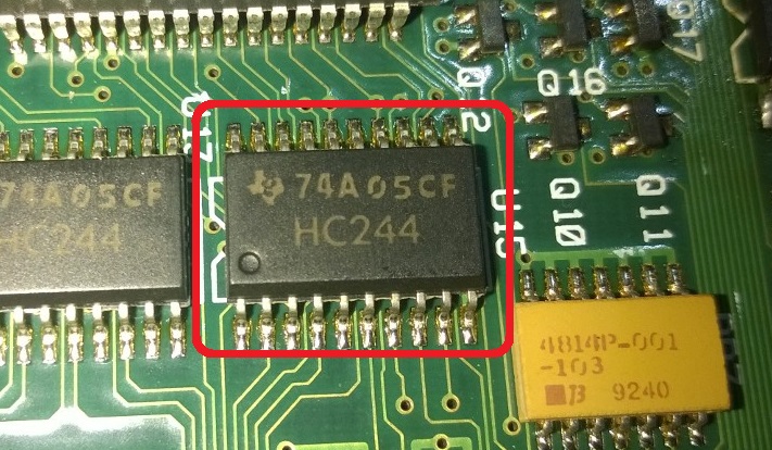

Was ist das für ein IC
Gast #4324762
ich habe ein IC auf dem Board, welches durchgebrannt ist, da es öfters
vorkommt, hab ich eines fotografiert welches noch in Ordnung ist.
Leider bin ich mir nicht ganz sicher um was es sich hier handelt. 7405
(Inverter) ist es glaube ich nicht. Was denkt ihr?
gruß
#4326640
Zangy schrieb:
> Der 74HC244 scheint der richtige zu sein, brennt nach dem wechsel
> genauso durch wie das Original :D. Danke.
> Ka wieso die überhaupt durchbrennen. Denke ich hab da irgendwo ein
> kurzschluss.
soul e. schrieb:
> Die sind kurzschlußfest. Zum Durchbrennen muss extern eine höhere
> Spannung anliegen.
man nutzt ja gerne Treiber umd Leistungsbauteile anzusteuern, Trasis,
FETs um einerseits die Treiberleistung zu erhöhen und nicht aus den
Ports vom µC zu nehmen und andererseits den µC Port von Rückwirkungen zu
entkoppeln. Sollte nun ein Schaltelement durch sein und rückwärts den
billigern Treiber erwischen ist zumindest der teure µC (der nur durch
die SW teuer wird) noch etwas in Sicherheit. Wer kann denn auch für
einen µC das PRG wiederbeschaffen bei Kaufteilen, der µC ist ja nicht
der Kostenfaktor, aber der "geheime" Code in ihm.
Hier aktuell eine alte PC ISA Schrittmotorkarte mit 16 Ports, ein Port
waren die FETs abgeraucht, die Rückwirkung schlug bis auf den
Treiberbaustein.
