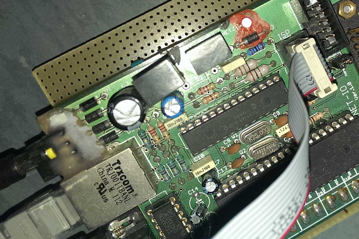

ich habe ein 7V 2A Gleichspannungsnetzteil am NetIO, die
Gleichrichterdioden nicht bestückt, direkt auf den 7805.
Das war von einer alten Kodak-Kamera übrig.
Der 7805 mit kleinem Kühlkörper wird immernoch leicht warm, das Ganze
läuft so seit ein paar Jahren stabil.
Mehr als (stabile) 9V würde ich der Konstruktion thermisch nicht zumuten
wollen, da brät der 7805 mir schon zusehr, ohne Kühlkörper dürfte er da
schon thermisch abregeln...
Gruß aus Berlin

ich habe meine beiden Pollin NetIO wie folgt modifiziert:
eine Greatzbrücke aus Schottky Dioden 1N5819 und einen Lade Ko und eine
DC Buchse 5,5/2,1mm verbaut, somit kann ich den mit = (Polarität
beliebig) und ~ Spannung betreiben, ich zapfe die 12V DC von der
Fritzbox mit einem Y-Kabel an.
Der 7805 wurde zu einem RECOM R785 1,5A getauscht, der LM317 zu einem
RECOM R7833 0,5A, dazu muss etwas am Platinen Layout gefeilt werden,
geht aber relativ leicht.
Die LED wurde zu einer uh LED getauscht der Rv wurde soweit vergrößert
das sie noch gut erkennbar ist was den den Dauerstromverbrauch etwas
senkt, sie könnte bei Bedarf (oder Nichtbedarf) ganz entfallen.
Läuft seit 5 Jahren 24/7
#4325720
noch vergessen, der µC ist ein atmega1284p geworden der auch mit 20 MHz
läuft und nach diversen Rückmeldungen auch locker mit 21-23 MHz laufen
könnte -> siehe Baudraten Quarz wenn ich nicht irre 22,1184 MHz (oder
18,432 MHz) bis 115,2kBaud (und darüber) damit wäre ein ESP8266-01 im
wlan möglich ohne Patch für 9600 Bd
