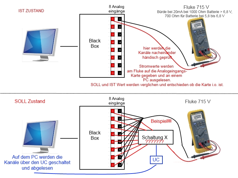

(Firma: matzetronics) #4326450
STK500-Besitzer schrieb:
> Relais-Grab.
Und elegant ist natürlich:
Hubert G. schrieb:
> Schau mal nach ADG1411
Michél B. schrieb:
> Wie sehe da die Beschaltung GND UC zu Massepol Stromgeber, diese Massen
> müssten zusammengeführt werden oder?
So isses. Die Stromschleife des jeweiligen Sensors muss ja auch wieder
zurück zum Sensor gehen. In die positiven Sensorausgänge der
Stromschleifen kommt der Demux (ADG) und an den gemeinsamen Pin die
Bürde gegen Masse und der Analogeingang. Einfacher und mit einem
billigeren 4051 gehts, wenn jeder Sensor seine eigene Bürde bekommt und
du nur noch die Spannung über der Bürde demuxt und auf den ADC schickst.

(Firma: matzetronics) #4328420
Joachim B. schrieb:
> wer sagt denn das man alle Potenziale zusammenschalten darf?
Wer sagt, das man nicht alle Potentiale zusammenschalten darf :-P ?
Wenn das ganze kalibiriert funktionieren soll, ist die Ungewissheit der
Widerstände in den Analogschaltern aber immer vorhanden, gerade bei so
niederohmigen Bürden.
Ich tendiere so langsam zu einem klassischen Relaisgrab mit
Golddrahtrelais - wie vom STK500-Besitzer bereits ganz oben
vorgeschlagen - wie es auch auf hochwertigen AD Karten gemacht wird.
So lange wir aber nicht wissen, wozu das ganze dienen soll, ist für mich
erstmal Feierabend hier.

OP #4332400
Guten Abend Matthias,
erst einmal vielen Dank für Dein Feedback.
wozu das Ganze dienen soll:
Von Zeit zu Zeit werden Analogeingangskarten getestet. Die Analogkarten
stecken in einer Blackbox. An jeder Karte befinden sich 8
Analogeingänge. Welcher Stromwert an einem der Analogeingänge anliegt
wird mittels Software in der Blackbox ausgelesen.
Der Test (IST Zustand) läuft folgender Maßen ab:
Mittels kalibrierten Stromgeber 0 - 20mA werden + und - je Kanal
aufgeschaltet, vorgegebener Strom wird mit dem Strom den die Software
ausliest verglichen. Bei einer Abweichung von x% ist die Karte
durchgefallen.
Soll Zustand und Diskusionsgrundlage:
Alle 8 Masse Pins der Analogeingangskarte werden zusammengeschaltet mit
der Masse des Stromgebers. Der positive Pol des Stromgebers kann durch
den Tester einzeln über eine Software auf die 8 Pins der
Analogeingangskarten geschaltet werden. Das einzige was der Tester nur
noch tun muss ist den Stromwert z.B. 4, 8,12, 16, 20 mA vorzugeben und
SOLL mit IST Wert vergleichen.
Sicherlich lässt sich das mit Relais realisieren, schöner und vor allem
kleiner wäre das ganze ohne relais mit einem 8 Kanal Analogswitch. Die
Frage ist nur ob sich das realisieren lässt. Hierfür benötige ich Eure
Kompetenzen.

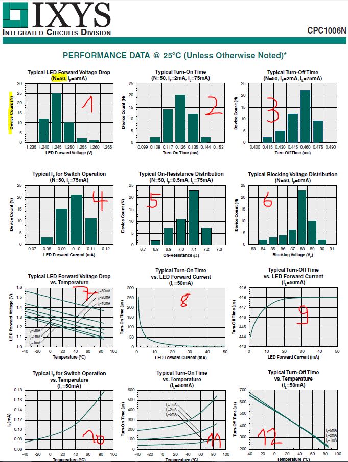

Gast #4335712
Michél schrieb:
> Im Anhang befindet sich ein Auszug aus dem Datenblatt des
> CPC1006N, die
> Seite 3.
> Wie sind hier die Diagramme
1 & 7 zu verstehen?
1: wofür steht das N?
7: x Achse ist die Temperatur, Y Achse LED F Voltage, wie ist die
Kennlinie
   mit der mA Angabe einzuordnen? Auf der Y Achse?

OP #4338403
Michél B. schrieb:
> Guten Tag die Herren,
> heute habe ich mich an einem anderen Rechner gesetzt und IST / SOLL
> Zustand aufgezeichnet.
> Vielleicht wird es jetzt klar wonach ich suche:
> Über Euer Feedback freue ich mich.
> Allen an ein schönes Wochenende, es ist schön zu sehen wie hilfsbereit
> Menschen doch sind.
Edit:
Am besten wäre es natürlich wenn die Schaltung mit einem Baustein
realsiert werden könnte, sprich die 8 Analogkanäle können mit einem
Baustein nacheinander geschaltet werden.
#4338563
Matthias S. schrieb:
> Damit verwirrst du uns vermutlich mehr,
nö wenn das so stimmt ist es leicht
einen Arduino einen USB Trenner einen NXP 74HC4051
http://www.nxp.com/documents/data_sheet/74HC_HCT4051.pdf
der hat sich als besser herausgestellt max Ron typisch 85 Ohm als die
HEF oder CD Serie mit bis zu 400 Ohm lt. Datenblatt
die Stromquelle vom Flucke ist ja potenzialfrei, wenn der PC per USB
Trenner auch freigeschaltet wird schwebt der Arduino in der Luft wird
aber trotzem mit USB Power versorgt kann die Ports für den
Analogmultiplexer auch schalten und das Ergebnis zu dem PC senden und
Schaltbefehle empfangen, die einige Frage sollen die Bürden intern in
der Box liegen oder extern? sind externe Bürden ebenfalls ptenzialfrei?
OP #4339540
Moin Matthias,
vielen Dank für die schnelle und Zielgerichtete Antwort.
Im Grunde ist mit Bürde der Stromkreis in der Analogeingangskarte
(Blackbox) gemeint. was genau meinst Du mit potentialfrei? wogegen?
Du hast es schon ganz gut auf dem Punkt gebracht, Arduino,
Spannungsversorgung via USB.
Wie die interne Beschaltung der Analogeingangskarten ist, weiß ich
im mom. nicht, kann es aber eruieren wenn nötig.
Ich vermute das der Strom des Flukes über einen Messwierstand
geht und in der Blackbox intern ausgewertet wird. Die Blackbox hat eine
eigene Software zur visualisierung des am Port anliegenden Stromes.
