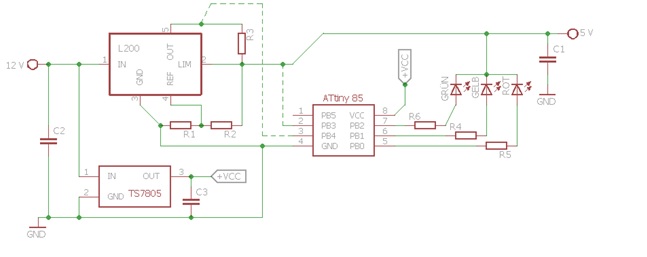

Ich versuche mit einem Attiny-85 in Verbindung mit einem L200 eine Art
überwachtes Netzteil zu realiiseren.
Den jeweiligen Betriebszustand soll der MC über eine LED-Ampel anzeigen.
Um den Zustand festzustellen werden zwei Analog-Digital wandlungen im
Wechsel durchgeführt.
Die Ausgangsspannung wird über eine normale Messung realisiert.
Der Strom wird über eine Shuntwiderstand ermittelt, mit einer
Differenzmessung und einem Gain von 20.
Das Problem:
Wenn ich im Quellcode den Funktionsaufruf einer der beiden Messungen
auskommentiere klappt das Wunderbar. Die Genauigkeit ist sehr gut.
ABER beide im Wechsel geht nicht...
Hatte vielleicht jemand ein ähliches Problem oder kann sich da einen
Reim draus machen?

von Uwe (de0508)
Hallo Walter H.,
was Dennis K. unter anderem meint, ist , dass die ADC-Eingänge
niederohmig betrieben werden sollen.
Das kann man über jeweils einen OPV a=1 erreichen.
Die Shunt-Spannungsmessung würde ich immer über einen differenziellen
OPV realisieren.
Siehe AN105 - Current Sense Circuit Collection
# http://cds.linear.com/docs/en/application-note/an105fa.pdf
Ich verwende den LT1637 zur High-Side Strommessung, mit einem
4-Leiter-Shunt 1mOhm und a=100. Es entsteht dadurch eine Offsetfehler,
den man einfach korrigieren kann.
# http://cds.linear.com/docs/en/datasheet/1637fd.pdf

von Walter H. (waha)
Vielleicht vorweg...
Das ist mein erstes eigenes Projekt. Daher bitte ich um ein bischen
Nachsicht und Hilfe :)
Doch die Funktionsaufrufe stimmen. Ich habe es in der Eile falsch hier
reinkopiert, weil ich noch einiges auskommentiertes rausgelöscht habe.
Hier der Schaltplan:

von Uwe (de0508)
Nun ja,
Ich würde an der Uni kein Projekt machen, von dem ich 0 Ahnung habe.
Selbst der Schaltplan enthält Fehler und so kann die Schaltung nicht
funktionieren. Stichwort LED.
Der Attiny85 benötigt einen 100nF Kondensator direkt an Vcc - Gnd.
Zu Messen (ADC), dass kann man nur, wenn man eine saubere
Referenzspannung hat, sonst bleiben nur Tendenzen übrig.
Die Spannungsregler benötigen jeweils ihre eigene Filterung an ihren
Ein- und Ausgängen. Wie steht in deren Datenblättern.
von Karl H. (kbuchegg)
  ADCSRA |= (1<<ADSC)|(1<<ADEN);
den Default Prescaler von 2 zu benutzen ist nicht gerade schlau.
So wie das aussieht, wird dein Tiny mit 1Mhz getaktet (default
RC-Oszillator). Mit einem Prescaler von 2 hast du damit eine ADC
Taktfrequenz von 500kHz. Da leidet die Genauigkeit dann schon sehr.
Atmel empfiehlt einen Bereich von 50kHz bis maximal 200kHz. Mit den
500kHz bist da da schon einiges über das Ziel hinausgeschossen.
Edit: und ich könnte mir durchaus vorstellen, dass da nich nur die
Genauigkeit drunter leidet, sondern dass die ADC internen Vorgänge
dadurch ganz einfach viel zu schnell ablaufen, damit der ADC korrekt auf
die jeweiligen Eingänge geschaltet werden bzw. sich die Sample & Hold
Stufen auf die jeweiligen Spannungen umladen können.
