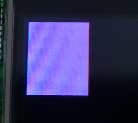

ich versuche beim Stm32f4-discoveryboard mit dem Grafikbeschleuniger ein
Zeichen, das im Format A4 vorliegt auf's Display zu bringen. Leider wird
nur ein Quadrat angezeigt (sh. erstes Bild).
in Main wird MX_DMA2D_Init() aufgerufen:
void MX_DMA2D_Init(void)
    hdma2d.Instance = DMA2D;
    hdma2d.Init.Mode = DMA2D_M2M_PFC;
    hdma2d.Init.ColorMode = DMA2D_RGB565;
    hdma2d.Init.OutputOffset = 0;
    hdma2d.LayerCfg[1].InputOffset = 0;
    hdma2d.LayerCfg[1].InputColorMode = CM_A4;
//    hdma2d.LayerCfg[1].InputColorMode = CM_L4;
    hdma2d.LayerCfg[1].AlphaMode = DMA2D_NO_MODIF_ALPHA;
    hdma2d.LayerCfg[1].InputAlpha = 0x80ff80ff;
          HAL_DMA2D_Init(&hdma2d);
          HAL_DMA2D_ConfigLayer(&hdma2d, 1);
Zum Anzeigen des Zeichens wird dann der DMA2D gestartet:
void dma_show_digit (uint8_t digit) {
  uint32_t source;
  source = (uint32_t) &bigfont_dma[0];
  HAL_DMA2D_Start_IT(&hdma2d, source, (uint32_t) g_cursor, 64, 78);
Wenn ich als Eingangs-Farbmode L4 einstelle, wird das Zeichen (mit einer
zufälligen?) Farbtabelle angezeigt. Das zeigt mir, das zumindest die
Adresseinstellungen richtig sind. Das aktuelle HAL-Paket (V1.9.0) habe
ich schon installiert. Bringt keine Änderung.
Kann mir jemand sagen, was ich beim Farbmode A4 falsch mache?
Vielen Dank,
Markus

Guten Morgen,
es scheint wohl wirklich ein Problem mit der Hintergrundfarbe zu geben.
Ich habe folgendes ausprobiert:
1. Das einfache Ändern der Hintergrundfarbe (im Register BGCOLR) auf
einen Wert>0 bringt keine Änderung. Der Alpha-Teil (aBG) darf lt.
Handbuch nicht geändert werden (und kann auch nicht geändert werden).
2. Wenn ich als Modus DMA2D_M2M_BLEND einstelle kommt das Ergebnis lt.
Bild1 raus. Ich denke, es wird das Zeichen mit dem (nicht
konfiguriertem) Speicherbereich der zweiten Source verblendet:

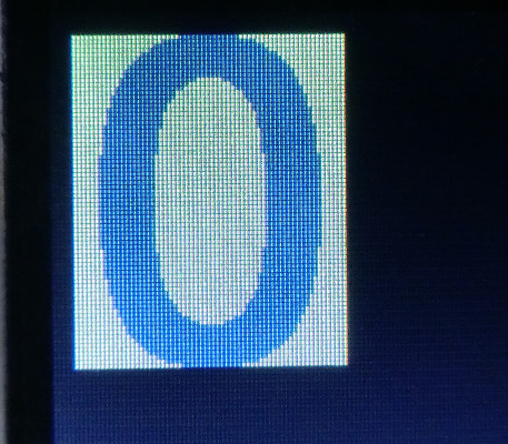

3. Wenn ich den DMA2D mit der richtigen Funktion für's überblenden
starte, kommt Bild2 raus.
//HAL_DMA2D_Start_IT(&hdma2d, source, (uint32_t) g_cursor, 64, 78);
HAL_DMA2D_BlendingStart_IT(&hdma2d, source,  source, (uint32_t) g_cursor, 64, 78);
Wäre der Hintergrund nicht weiss, dann würd ich sagen das Ergebnis
passt.
Wo liegt der Fehler?
Markus
Schau dir mal die DMA2D register im Debugger an. Background und
Zieladdresse müssen gleich sein.
m.f.G.
Dieter
Dieter Graef schrieb:
> Background und
Ja, so klappt es.
Ich Blende damit also das Zeichen mit dem jetzt schon im Framebuffer
vorhandenen Daten.
Neben der Backgroundaddresse muss dann auch der Colormode
(LayerCfg[0].InputColorMode=CM_RGB565) und auch das Offsetregister
(BGOR=OOR) wie im Framebuffer gesetzt werden.
Ist ein ziemlicher Workaround, klappt aber.
Vielen Dank für die Unterstützung,
Markus
