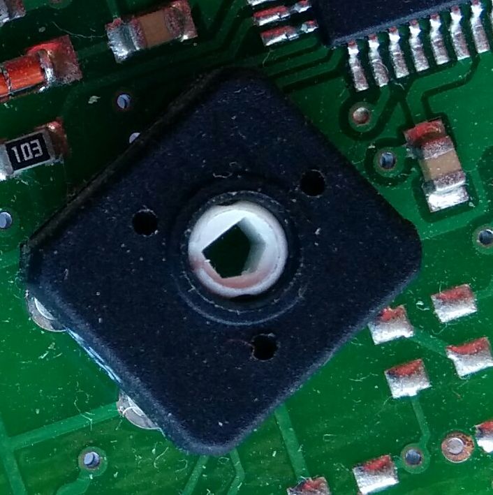

suche ein Poti (siehe Bild) aussenmaße 10x9 mm 3 beine klar
wichtig ist der abgeflachte Sechskant zum einstellen
Beschriftung : 41 Ohm 47K
woher kann ich das beziehen
danke schon mal im vor raus für die Hilfe

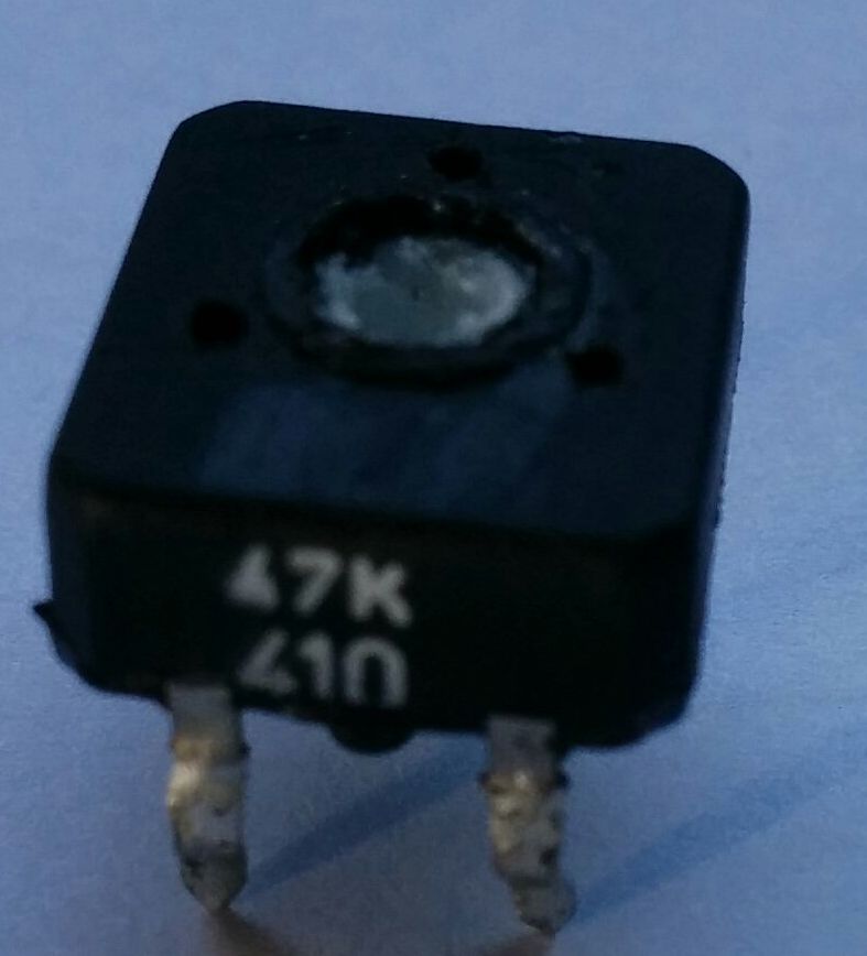

Gast #4326731
das ist die einzige Beschriftung die auf dem Poti steht (siehe Bild).
Das ist aus einem Thermostat der Fa. Ebert und in das "abgeflachte
Sechskant"
kommt ein Verstellrad zum einstellen der Temperatur.
Ich bräuchte auch nur einen Hinweis woher ich Ersatz bekomme.
Danke
Heinz
#4326763
Das Poti könnte von TE Connectivity sein, allerdings ist das mit der
Steckachse schon relativ speziell.
Das CB10MV472M oder CB10LV472M kommt dem nahe, aber eben nicht exakt mit
dieser Steckachse. Aber es gibt ja entsprechende dafür von TE.
