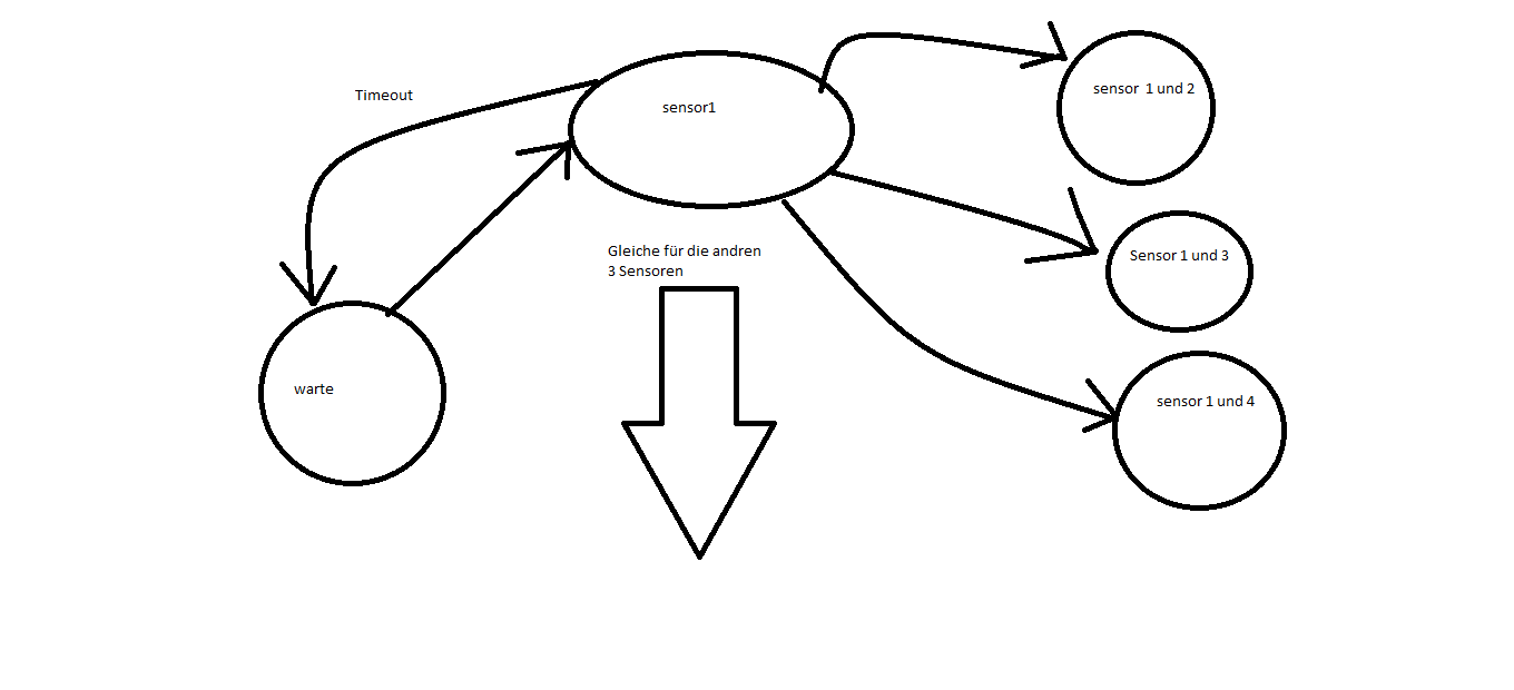

von Can R. (Gast)
Ich entschuldige mich mal für meine Fragestellung, die ist in einer
Hinsicht wirklich nicht verständlich. Ich lade eine grobe Darstellung
von dem Zustandsautomat.

von Karl H. (kbuchegg)
Ulli schrieb:
> Ulli schrieb:
>> Man kann sich aber auch anstellen .....
> Oh, er hat ja inzwischen ein Bildchen gepostet, hatte ich nicht gesehen
> als ich das oben schrieb.
Ja.
Ändert aber nichts am eigentlichen Problem, welches a priori 'einen
Eingang überwachen' mit externem Interrupt gleichsetzt. Man kann das so
machen, man muss aber nicht (zumindest wurde noch nichts darüber
ausgesagt, dass die Sensorpulse so kurz wären, dass man sie nur mit
einem externen Interrupt noch erfassen kann)
Fatal wird es allerdings, wenn dann überlegt wird, die zu
implementierende Logik (das Bildchen) in die ISR zu quetschen. Denn
damit manövriert er sich dann selbst ins Abseits und die Dinge werden
komplizierter als notwendig. Vor allen Dingen dann, wenn der gedankliche
Schritt von 'warten' auf 'ist ein Ereignis innerhalb einer bestimmten
Zeitspanne aufgetreten' noch nicht vollzogen wurde.

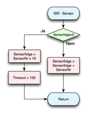

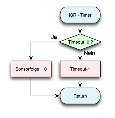

von John (Gast)
Wenn man zwei ISRs verwendet und die Auswertung ins Hauptprogramm
verschiebt, dann wird das ganze doch recht übersichtlich.
-> Programmablaufplan: ISR_Timer und ISR_Sensoren
Im Hauptprogramm muss man dann nur noch prüfen, ob die Variable
[Sensorfolge] einem dieser Werte entspricht:
[0x12, 0x13, 0x14, 0x21, 0x23, 0x24, 0x31, 0x32, 0x34, 0x41, 0x42, 0x43]
Und wenn ja: die entsprechende Aktion ausführen und dann Sensorfolge und
Timeout wieder auf 0 setzen.
