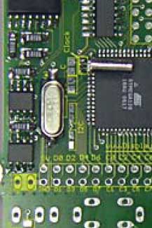

> Ich habe bislang noch niemanden gesehen, der einen AVR tatsächlich >(vorsätzlich) mit 32 kHz getaktet hätte. Im Anhang ist ein Bild (ähnlich) von mir, damit du jemanden gesehen hast, der vorsätzlich mehrere AVR (z. B. Fahrradcomputer) mit 32 KHz taktet. Und wofür diese Verrenkungen? Jörg W. schrieb: > Ich sehe nur nicht, was das mit Sinn oder Unsinn der Benutzung eines > externen 32-kHz-Quarzes als solches zu tun hat. Diesen Zusammenhang > deinerseits habe ich nicht verstanden. wo habe ich externen 32kHz als Unsinn bezeichnet? zeige mir bitte die Stelle. Jörg W. schrieb: > Wenn man in der Tat Datum + Uhrzeit braucht (und das auch noch > unabhängig von der Software), dann ist so'ne externe RTC gewiss eine > bequeme Lösung. Sie hat aber auch Nachteile: erstens bist du auf > Gedeih und Verderb deren Genauigkeit ausgeliefert, die externe RTC ist bequem weil ich sie als Modul billiger bekomme als den Einzelchip, sie ist für mich bequem weil sie den Platinenaufwand auf 6 Pins maximal reduziert. Genauigkeit? Ich kann auch eine RTC DS3231 mit DCF77 stellen und mit wlan aus dem NTP, wo ist da der Widerspruch? Wer mag kann ja mit Softtimer und genauer Sekunde und Temperaturkorrekturen arbeiten, ist nur nicht mein Ding, weiter nix, habe ich deswegen automatisch Unrecht? Joachim B. schrieb: > Jörg W. schrieb: >> Ich sehe nur nicht, was das mit Sinn oder Unsinn der Benutzung eines >> externen 32-kHz-Quarzes als solches zu tun hat. Diesen Zusammenhang >> deinerseits habe ich nicht verstanden. > > wo habe ich externen 32kHz als Unsinn bezeichnet? zeige mir bitte die > Stelle. Da: Joachim B. schrieb: > ist ein Punkt, noch ein Grund warum ich lieber bei echter RTC bleibe, > aber wer unbedingt 32kHz am atmega will den bremst das doch nicht aus, > der kauft Prommer die auch mit 125Hz ISP können. Das klingt so wie: „Wer so masochistisch ist, keine externe RTC zu benutzen, der muss halt langsam programmieren.“ Das eine hat eben nur mit dem anderen nichts zu tun. Joachim B. schrieb: > Genauigkeit? Ich kann auch eine RTC DS3231 mit DCF77 stellen und mit > wlan aus dem NTP, wo ist da der Widerspruch? Dass die „genaue Sekunde“ nicht so funktioniert, dass ganze Sekunden hin und her jongliert werden (dann hat man eine Unstetigkeitsstelle in der Zeitachse), sondern indem die Zeitabweichung in kleineren Schritten korrigiert wird, bevor eine ganze Sekunde Differenz aufgelaufen ist. Bei einigen ARMs gibt es sowas auch in der eingebauten RTC-Hardware. Aber nochmal (für alle Fälle): ich habe nicht geschrieben, dass eine externe RTC grundsätzlich Mist wäre. Ich wollte nur drauf aufmerksam machen, dass es halt Dinge gibt, die mit einer solchen nicht so einfach sind wie mit der internen Zählerei. Jörg W. schrieb: > Das klingt so wie: „Wer so masochistisch ist, keine externe RTC zu > benutzen, der muss halt langsam programmieren.“ eine gewagte Interpretation, aber OK Jörg W. schrieb: > Aber nochmal (für alle Fälle): ich habe nicht geschrieben, dass eine > externe RTC grundsätzlich Mist wäre. Ich wollte nur drauf aufmerksam > machen, dass es halt Dinge gibt, die mit einer solchen nicht so einfach > sind wie mit der internen Zählerei. einfach und interne Zählerei, nicht für mich, echte Programmierer lachen wohl darüber, mir geht regelmäßig der Speicher aus, alle meine PC waren immer zu knapp im Speicher, deswegen liebe ich es das Maximum zu wählen. 32k im PET2001 ausgeliefert mit 8k, 64k im apple2 (ab 16k) + 256k RAM Disk, 4MB im Atari ST (ausgeliefert mit 1MB), 16 MB im ersten 486er (ausgeliefert mit 4MB) usw. Nun hadere ich mit den 32k im m328p und will alles auf arduino mighty 1284p mit 128k umstellen. Joachim B. schrieb: > ich ja auch nicht, würde es auch nicht machen, aber gehen tut das, es > wurde hier bezweifelt: > > Thomas E. schrieb: >> Nein, er läuft nicht extern mit 32KHz. Und dem widerspreche ich auch weiterhin. Hier ist von der mit dem ansynchronen Timer realisierten RTC die Rede. Wenn der Timer 2 ansynchron mit dem externen Uhrenquarz betrieben wird, kann nicht gleichzeitig die CPU mit dem selben Quarz laufen. In diesem Fall läuft die CPU mit dem internen Oszillator. Oder der ganze Controller läuft mit 32KHz. Dann läuft der Timer 2 aber auch synchron und der ganze Sinn und Zweck des Asynchron-Modus ist dahin. Mit einem 644 wäre es möglich, mit jeweils einem Uhrenquarz die CPU und den Timer 2 zu takten. Das ist dann die schnarchlangsamste Variante, die vorstellbar ist und nur für Leute geeignet, die selbst ausgesprochene Schnarchlappen sind. mfg. Thomas E. schrieb: > Joachim B. schrieb: >> das bedeutet das man dort einen 32kHz Quarz anklemmen kann und er intern >> mit 8MHz oder extern mit 32kHz läuft, > > Nein, er läuft nicht extern mit 32KHz. Thomas E. schrieb: > Und dem widerspreche ich auch weiterhin. komm mal in die Pötte, du behauptest ein Atmel mit fuse auf externen Quarz läuft nicht mit 32kHz wenn der Quarz angeschlssen 32kHz hat? Thomas E. schrieb: > Hier ist von der mit dem ansynchronen Timer realisierten RTC die Rede. achne zurückrudern, an welcher Stelle ziehst du die Verknüpfung von 32kHz zu asynchronen Timer, davon habe ich nie geschrieben, andere auch nicht unbedingt. Ich kann den Atmel auf externen Quarz umstellen dieser darf auch 32kHz haben und damit kann ich einen internen Zähler laufen lassen und der Atmel spielt RTC. Alles andere muss ein Misverständnis sein.
