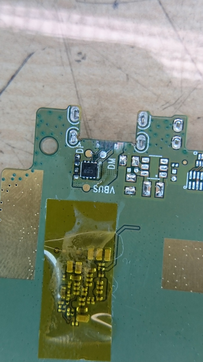

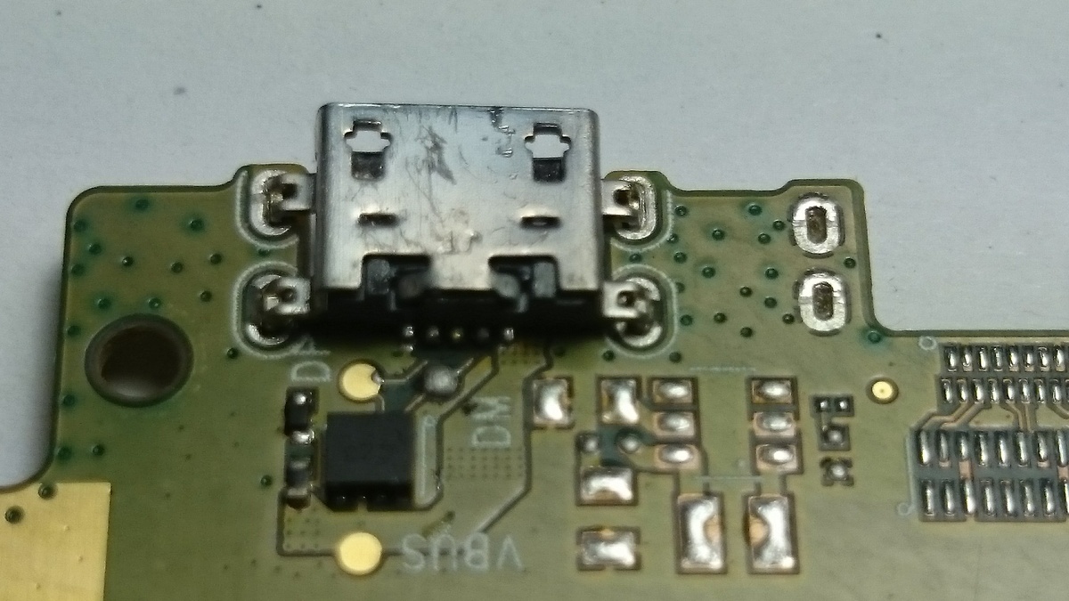

Ich wollte fragen ob ihr für mich evtl. kurz einen blick auf eine
platine (bzw. auf ein bild davon werfen könntest?)
Hintergrund ist folgender: Die Platine stammt aus einem Tablet mit
kaputter Micro-USB (typ b) buchse von welchem ich daten retten muss.
leider hats mich nach längerem mal wieder erwischt und ich hab mehrere
lötpads abgerissen. von den 5 pins hab ich nun denke ich aber für 4
einen alternativen punkt finden können, an die ich mit 'nem feinen draht
ran kann und das direkt an die pins der neuen buchse löten kann. Aber
bei einem komm ich einfach nicht drauf, da würde ich gerne eure
geschulten Augen drauf schauen lassen?
Ich habe mittlerweile rausbekommen, dass PIN Nr. 4 nur für eine OTG
Verbindung notwendig ist. Da es hier um einen Micro-USB-B Anschluss
geht, kann ich den also auch einfach gegen Masse schalten.
Die Frage ist nun aber: Wo ist Pin 1 und wo ist Pin 5?

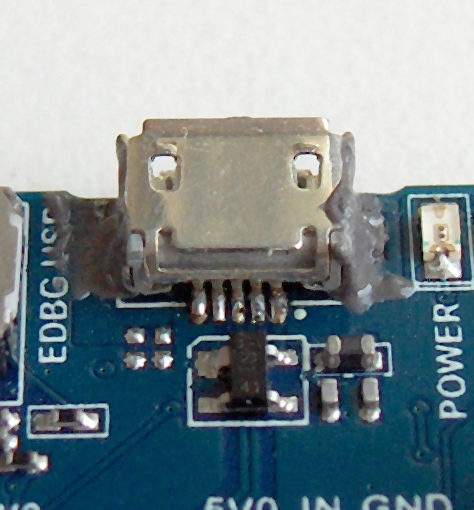

Gemäß dieses Links hier:
http://www.hobbytronics.co.uk/usb-connector-pinout
habe ich die Anschlüsse im Kopf übertragen und daraus gemäß Bild Nr. 2
folgende Pinbelegung abgeleitet (die flache Seite der Buchse kommt
schaut nach oben, sprich in die Richtung von der aus ich auf die Platine
schaue).
Der 2. Pin von Links - für den finde ich einfach keinen Alternativen
Ansatzpunkt und kann die Leitung auch einfach nicht nachverfolgen.

von Sebastian V. (sebi_s)
> schaue).
Ich glaube da hast du einen Fehler gemacht. Wieso hast du die
Reihenfolge der Nummern umgedreht? Im Bild schaut man doch gerade auf
das Steckerende und das entspricht der sicht die man auch auf die
Platine hat. Man braucht da also meiner Meinung nach gar nichts mehr
umdrehen.

von Jesper (Gast)
Hallo Sebastian,
danke vorab für deine schnelle Antwort!
Moment, nun bin ich verwirrt. Bei dem von mir geposteten und von dir
zitierten Link - schaue ich mir da die USB Buchse von hinten an oder
schaue ich quasi von vorne in die Buchse hinein? Ich war davon
ausgegangen, das ich von vorne auf sie schauen würde und da sie auf der
Platine selbst dann ja um 180° gedreht wäre, habe ich es umgedreht. Aber
jetzt gerade habe ich das Gefühl du hast recht.
Das würde mir das Leben ja leichter machen, da der 2. Pin von Links
somit Pin 4 (für OTG) wäre und ich den im zweifelsfall mit etwas Glück
leer lassen könnte?

von Max D. (max_d)
Der OTG Pin kann leer bleiben.
Am einfachsten zerlegst du ein altes USB-Kabel und lötest folgendermaßen
an: Schwarz => dahin wo der Rahmen der Buche angelötet war, Rot => Vbus
(unterhalb dem IC), Weiß => dp, Grün => dm.
Zur Datenrettung reicht es ja ein kabel raushängen zu haben.
Sollte das tablett wirklich nur einfach aufgeladen werden, dann reichen
rot und schwarz (lädt dann aber rel. langsam nur)....

von Max D. (max_d)
Vbus = +5V, also bist mit vcc shcon relativ nahe dran, nur das vcc in
dem pad oft eher die versorgung für die cpu ist und nicht mit usb
verbunden werden sollte...

sehe ich das dann richtig das DP der goldene kontakt oberhalb des ICs
ist und DM der silberne lötpunkt rechts daneben oder ist das die
lötstelle rechts vom DM schriftzug?
Achso und vielen dank für eure großartige hilfe! Ich hab jetzt schon
einiges über derartige Arbeiten gelernt, aber durch gute Hilfe lernt man
halt noch mehr und kann auch mehr selber machen :)
Ja. Die Lötstelle rechts vom DM Schriftzug ist mit der Massefläche der
Platine verbunden, wie man auf den Bildern sehen kann.

@Sebastian:
Ich war halt davon ausgegangen, das ich bei der Skizze der Buchse halt
frontal auf die Buchse schaue. Wenn ich die Buchse (gedanklich) dann
aber so drehe, das sie auf der Platine sitzt, so wird der Pin der beim
"in die Buchse schauen" noch ganz links war (aus meiner Sicht) dann ja
zu dem, der ganz rechts aussen sitzt wenn ich die Buchse um 180° gedreht
und auf der Platine positioniert habe. Weißt du wie ich meine?
Ja wenn du von vorne in die Buchse schaust ist es gedreht. Aber du
schaust ja von hinten auf die Buchse also musst du es nochmal drehen und
dann ist es wieder so wie anfangs. Wenn man sich die Buchse wegdenkt
schaut man ja auch wieder von vorne auf den Stecker.

So, also bisher sieht das alles schon ganz gut aus - allerdings habe ich
erneut eine Frage:
Der letzte, klägliche Rest Lötpad am Pin 5 (Masse) ist trotz äusserster
Vorsicht auch weg (bzw. eigentlich war er es schon vorher, nur lag er
noch ein wenig auf, da ich aber ja jetzt erst rangegangen bin ist das
eben erst jetzt aufgefallen) - mein Gedanke war nun, den GND draht an
den Pin rechts vom DM Schriftzug zu löten, da dieser ja ebenfalls mit
der Masse verbunden sein sollte? siehe folgenden  Post

von Joachim B. (jar)
ich kenne deine Leiterbahnen nicht, aber wo das abgerissene Pad mal
angeschlossen war kannst du, nur du, doch sehen, den Weg würde ich
folgen und mich dort mit Schalt- oder Fädeldraht anlöten.
von Jesper L. (kaze_san)
Hey Joachim,
also ich sehe aktuell nur das gleiche wie auf den Bildern im
Eingangsposting. Auf der Rückseite ist nichts und auf der Vorderseite
kann ich soweit nichts erkennen, wo Pin 5 hinführt (vielleicht ist
dieser durch Leiterbahnen innerhalb des PCB angebunden)
Ggf. noch Tipps wie ich anderweitig etwas herausfinden kann?
Danke im voraus!
-- Jesper
von Mike J. (linuxmint_user)
> Vorsicht auch weg
Wenn ich mir "3.JPG" anschaue sieht es so aus als ob Pin5 (also der ganz
linke Pin) auf einer riesigen Massefläche liegt ... die kann doch nicht
weg sein.
Oft lassen die Hersteller dort nur kleine Stege zu den Pads stehen,
dadurch kann man den Stecker besser nachträglich anlöten da die Wärme
nicht so schnell weg geleitet wird.
Kratz einfach etwas Lack von der Massefläche ab und verzinne den Bereich
mit Kolophonium und Lötzinn, dann reicht vielleicht schon etwas Lötzinn
um eine Brücke zum Beinchen zu ziehen oder du nimmst doch noch ein Stück
verzinnten Draht.
> linke Pin)
mir war so das es Meinungsverschiedenheiten zur Zählung wo 1 wo 5 ist
und ob von vorn oder hinten gesehen zählt, also stelle ich mich nicht
auf dieses dünne Brett
Joachim B. schrieb:
>> linke Pin)
Ja, die gab es am Anfang - das haben wir aber zum Glück klären und einen
Fehler meinerseits ausbessern können.
Die Idee von Mike J. wäre auch eine Möglichkeit. Würde meine Methode,
den Pin neben dem DM Pin zu verwenden denn auch gehen? Dann könnte ich
mir das freikratzen ja sparen - war schon grob genug zu der armen
Platine :P
(was nicht heißt das ichs nicht machen würde wenn es notwendig wäre)
-- Jesper
Wir sehen ganz links eine riesige Massefläche, also ist das GND.
Ganz rechts gibt es auch eine recht große Fläche mit vielen Mikrovias,
das ist +5V und selbst da hätte er viel Platz zum freikratzen und löten.
So, nach viel, viel Arbeit (es kam noch zu einem abgerissenem Lötpad am
DM Pin infolge dessen der Draht direkt an's IC Beinchen gelötet werden
musste) ist es vollbracht und das Ganze läuft wieder! Buchse ist drin,
alles verlötet usw. - es lädt, wird erkannt und Daten lassen sich auch

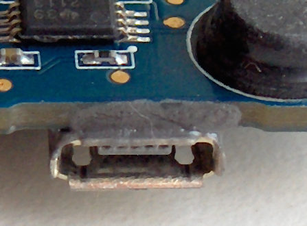

Jesper L. schrieb:
> Mh, interessanter Gedanke - Danke für den Denkanstoß!
Ich hatte gestern Ähnliches geschafft, USB-Buchse von einem Demoboard
abgerissen.  Zum Glück waren die Lötstellen der Datenpins wohl ziemlich
kalt :), sodass keins der Pads mit abgerissen war.  Anbei zwei Fotos
(sorry, ist nicht die allerbeste Kamera), auf dem man sieht, wie ich

Jesper L. schrieb:
> Ich war davon ausgegangen das hier die Rede davon war, die Ganze Buchse
> eben "einzugießen" und komplett zu ümhüllen.
Kann man im Prinzip auch tun, dann muss man aber vorsichtig sein, dass
nichts in den Innenraum der Buchse läuft.  An sich sollte es auch gut
genügen, da außen (und vor allem darunter) ausreichend viel Epox zu
haben.  Ich hab's nach dem Verkleben auch nochmal ein bisschen mit
Heißluft warm gemacht, damit das Epox möglichst gut drunter verläuft.

von Franz J. (francesco)
Der Thread ist zwar schon etwas älter, aber passt genau zu meinem
Problem.
Ich habe vor ein paar Tagen das Lenovo Ideatab S6000l-f (scheint das
gleiche Gerät wie vom OT zu sein) repariert. Die Mikro-USB-Buchse war
nur noch lose sowie total ausgeleiert und die Vias abgerissen.
Vorsichtig habe ich eine neue Buchse eingelötet und mit dünner
Kupferlitze den Pin 2 und 3 wieder mit den beiden richtigen Lötpunkten
verbunden.
Den OTG-Pin habe ich frei gelassen, da ich auch nach langem Suchen
keinen zuzuordnen Via gefunden habe; außerdem war die Platine schon
etwas korrodiert.
Trotz allem funktioniert nun das Aufladen wieder und auch der PC hat
über USB Zugriff auf das Tablet.
