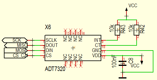

ich nutze den TempSensor ADT7320 der Firma Analog Devices. Dieser
verwendet den SPI Bus und ist mit einem PullUp Widerstand deaktiviert.
Trotzdem habe ich auf dem SPI Bus folgende Spannungen anliegen, die das
Programmieren eines ATmega2560 per ISP unmöglich machen:
MISO: 2,5V - 3V (schwankend)
SCK: 2,7V
MOSI: 2,5V
RESET: 0V
Diese Werte liegen an, sobald ich nur die Versorgungsspannung von +5V
anlege. Ich habe verschiedene Chips ausprobiert.
Wenn ich einen Arduino entsprechend Programmiere und dann an SPI
anschließe, kann ich den Sensor wie gewünscht auslesen. Nur in meiner
eigenen Schaltung programmiere ich den Controller halt per ISP und das
funktioniert nicht.
Hat jemand eine Idee oder etwas vergleichbares schon einmal gesehen?
Gast #4326796
Profi Frickler schrieb:
>> SCK: 2,7V
>> MOSI: 2,5V
>> RESET: 0V
> ..... und wo hast du den CS deines ADT7320 angeschlossen?
Hallo Frickler,
die sind in der Schaltung an einem Pin des Mikrocontrollers.
Pull Ups, sind da auch dran. Eingezeichnet sind 1k PullUps, habs aber
auch schon mit 10k versucht.
Siehe angehängtes Bild.

Mess mal am CS Input des ADT7320. Dort muss High sein, wenn der Chip
nicht angesprochen wird. Und dann sollte MISO vom ADT7320 auch nicht
getrieben werden.
Ein Serien-Widerstand in die MISO-Leitung vor den ADT7320 würde als
Notlösung auch noch gehen (ca. 1k).
Gruß, Stefan

Hi Stefan,
Das habe ich bereits mehrfach überprüft. Der ist in jedem Fall high!
Die AppNote von Atmel mit den Widerständen in der ISP Leitung kenne ich,
allerdings würde ich gerne den "Fehler" finden. Bei nicht angelegtem CS
(also CS = high), sollte der Chip doch eigentlich gar nichts tun...

Zu dem Strom durch den Widerstand:
ja, gibt es. Der ADT treibt scheinbar nicht gegen deinen ISP.
Merkwürdig sind Reset = 0V und dass der ADT treiben soll.
Fehlt ein Pullup am Reset deines Controllers? Der Interne reicht meist
nur, wenn extern nix dran hängt. Oder hat der Resetpin gar einen
Kurzschluss nach Masse über die ADT-Platine?
Und der 100nF sollte durch kleinere Werte wie 1nF ersetzt werden. Alle
meine Schaltungen machen selbst ohne diesen Kondensator keine
merkwürdigen Resets.
#4328357
> SCK: 2,7V
> MOSI: 2,5V
> RESET: 0V
> anlege.
Was micht wundert, ist die niedrige Spannung zwischen 2.5V und 3.0V,
obwohl die Versorgung 5V ist. Ist sowohl der mc als auch der ADT7320 mit
5V versorgt? Gibt es auch noch einen 3.0 oder 3.3V-Teil in der
Schaltung?
Gruß, Stefan
