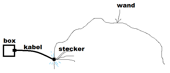

OP #4327877
Ich habe das mal veruscht aufzumalen. Blau soll dabei Wasser darstelle,
was kontakt mit dem Stecker bekommen kann. Ich möchte dabei die Box ab
und an mit der Wand verbinden.
Also über zwei Leitungen laufen Daten, eine Leitung ist Masse und auf
einer Leitung laufen 12V und ~1,5A (CAN).
Gesteckt werden sollte es ca. 1-2x pro tag. Bei der Größe ist natürlich,
je kleiner desto besser. Ich dachte den Stecker den ich rausgefunden
habe währe schon relativ klein. das sind ja nur 21x21mm. Das passt
eigentlich. Das wichtigste ist eigentlich, dass es Wasserdicht ist, da
es draussen bleibt.
Dieser wäre von der Größe her noch ein bisschen kleiner
https://b2b.harting.com/ebusiness/app/displayApp/%28layout=7.0-12_132_124_140_130&uiarea=2&carea=0001350542&citem=00013505420001360349%29/.do?rf=y
allerdings wüsste ich nciht, wie ich den an der Wand befestigen kann.
Chandler
(Firma: Ucore Fotografie www.ucore.de) Persönliche Seite #4327900
Jetzt verstehe ich, was du meinst... danke!
Du kannst mal nach "Feedthrough Connector" suchen, z.B.:
http://ipaper.ipapercms.dk/SOURIAU/FeedthroughSeries/
(ich weiß, das Beispiel ist sehr teuer).
Alternativ: Ein kurzes Stück Kabel mit zwei Wire-to-wire-Steckern an
beiden Enden und dann eine PG-Verschraubung in die Wand einsetzen...?
#4327970
> es draussen bleibt.
Was genau verstehst du unter 'wasserdicht'. Dein Fall klingt nicht so,
als ob du damit buchstäblich in der Badewanne untertauchen willst und
alles muss weiter funktionieren. 'spritzwassergeschützt' bzw. 'vor Regen
geschützt' ist um einiges leichter zu erreichen. Dazu kann es zb schon
reichen, die Buchse nicht waagrecht zu montieren, sondern senkrecht und
den Stecker so zu sagen von unten nach oben einzustecken. Über das ganze
Arrangement noch ein 'Häuschen', das lediglich unten zum Einführen des
Steckers offen ist und man hat erst mal direkten Regen abgehalten.
Taubildung kann dann natürlich noch ein Problem sein.
#4327974
Man kann sich immer aus einem ausreichend starken Blech ein U-Stück
biegen, in welchem man die Buchse montiert und welches dann an die Wand
gedübelt wird. Anstelle eines U-Stückes kann man auch ein Kästchen
machen, welches letzten Endes denselben Zweck erfüllt: kann an die Wand
gedübelt werden und hat eine freie Fläche, in der man ein Buchse/Stecker
montieren kann. Jede Aufputzsteckdose macht vor, wie das geht.
