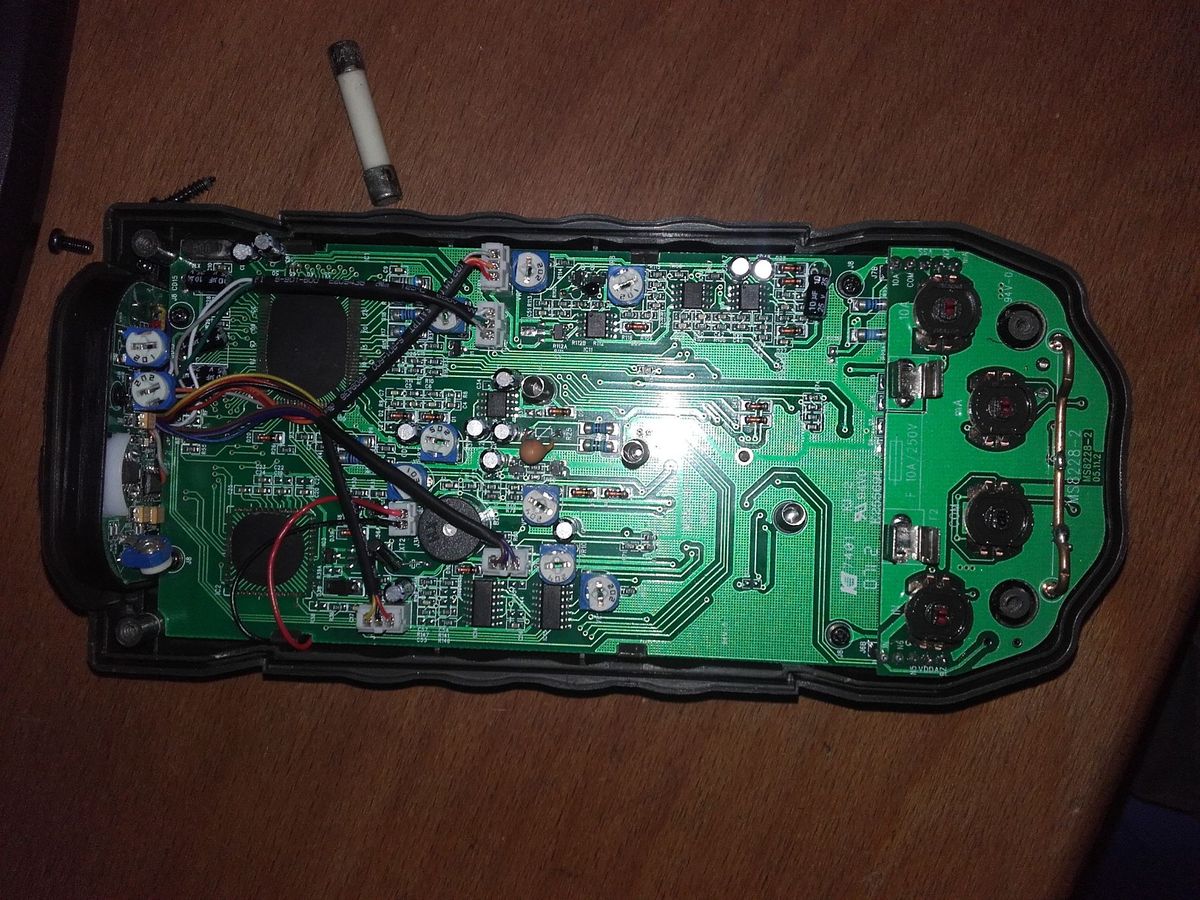

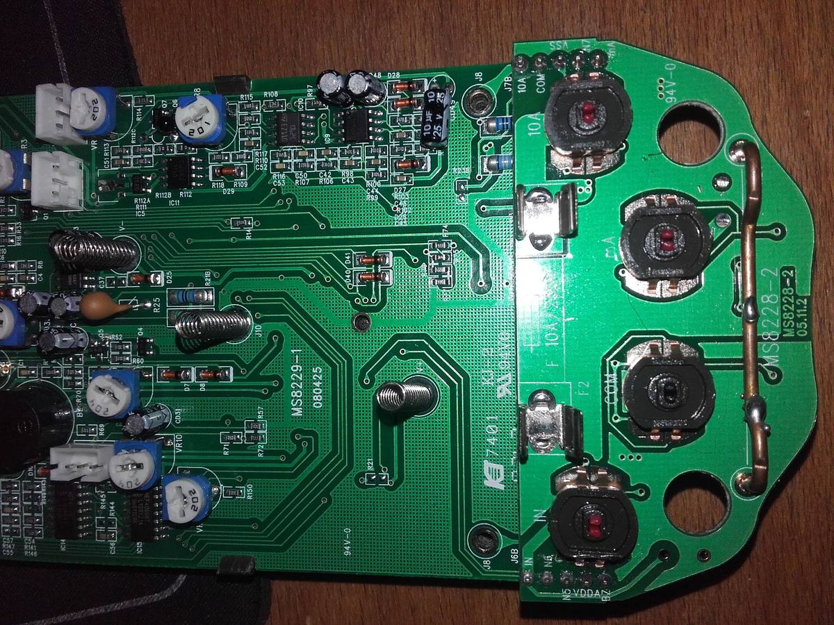

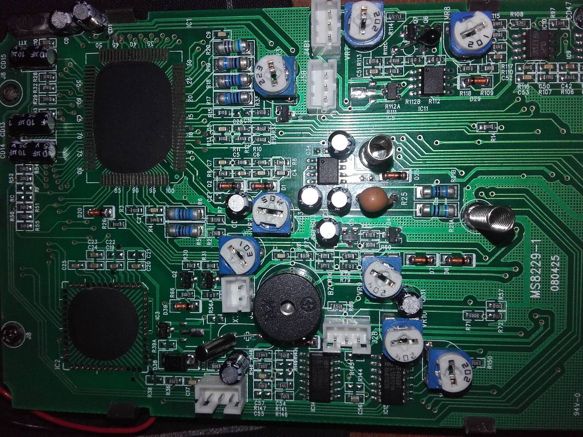

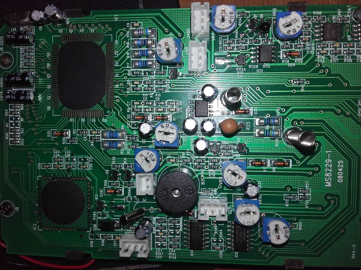

ich habe ein Maastech MS8229 Multimeter und bin eigentlich voll
zufrieden damit.
Es ist nun leider defekt. (vermutlich durch eine "falsche" Messung bei
der "Hz" Einstellung).
Die Spannungsmessung funktioniert noch problemlos, der Rest allerdings
nicht.
Hier einige Dinge, die angezeigt werden, ohne dass überhaupt Messspitzen
angeschlossen sind.
Widerstand: 0,950 kOhm
uA: 3073
mA: 3073
A: zählt langsam von 3.0 auf 0.0 herunter
Lux & x10Lux: 0.00 allerdings ist auch die "nF" Anzeige an.
Ich vermute mal, dass ich irgendetwas zerstört habe.
Im Anhang sind noch einige Bilder der Platine. Ich kann keine defekten
Bauteile erkennen.
Hat jemand eine Idee, welches Bauteil evt. defekt sein könnte?

Nach unbestätigten Informationen enthält die Gurke einen Fortune
Semiconductor FS9721. Also Datenblatt suchen, die Anschlussbelegung und
Applikationsbeispiele mit der Schaltung im MS8229 vergleichen und dann
mit dem Messen beginnen um herauszufinden was kaputt ist.
Wenn es der FS9721 ist: MS8229 wegschmeißen. Den bekommen
Normalsterbliche nicht einzeln und du müsstest erst mal den CoB von der
Platine fräßen um Platz für einen in einem Gehäuse zu bekommen.
> nicht.
Ampere, Ohm Bereich also gar nicht mehr oder nur teilweise bzw.
verfälscht ?
> angeschlossen sind.
> uA: 3073
> mA: 3073
das deutet auf einen Fehler im Umfeld eines Speicherbauteils hin ... ist
aber reine Spekulation.
unwahrscheinlich, da der Spannungsbereich ja noch funktioniert.

Kaufen und Vergleichsmessungen starten. Die untere Platine könntest Du
z.B. ablöten und durch die des intakten Vergleichsgeräts ersetzen. Wenn
es dann geht, weißt Du wo Du weiter suchen mußt.

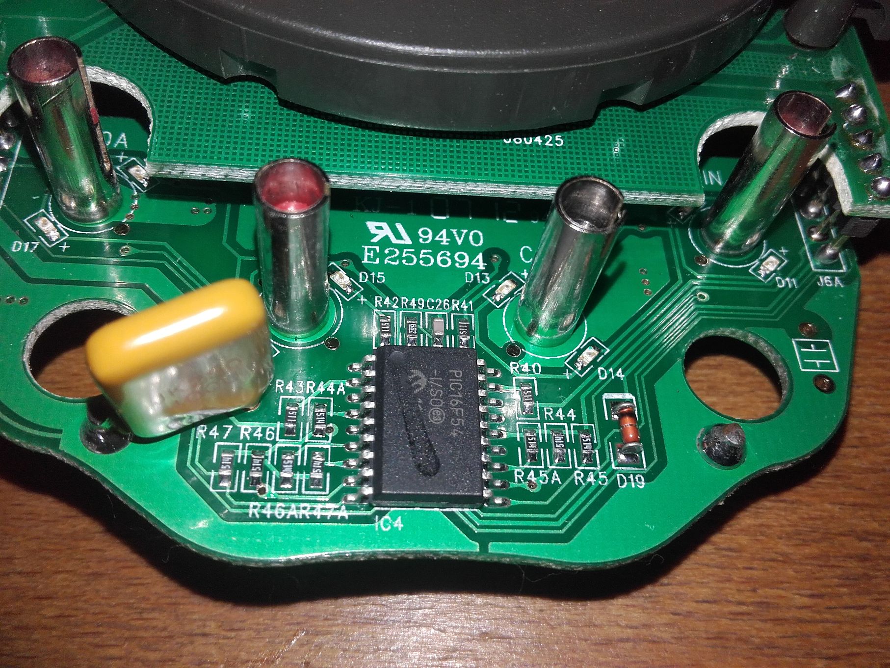

Hier ist das Datenblatt des FS9721,welches auch einen Beispielschaltplan
enthaelt.Damit kann man schon mal grob ein paar Messungen durchfuehren.
Die kleine separate Platine hat mit dem Multimeter als solches nichts zu
tun:
Der Pic-Controller wird "lediglich" dazu verwendet um festzustellen ob
der User bei einem gewaehlten Messbereich die richtigen Eingangsbuchsen
verwendet.
https://www.google.ie/url?sa=t&rct=j&q=&esrc=s&source=web&cd=1&ved=0CB0QFjAAahUKEwjqyqXQsurIAhVD_w4KHS_xA-E&url=http%3A%2F%2Fkrakonos.org%2Fp%2Fmt-1232-teardown-and-mini-review%2FFS9721LP3.pdf&usg=AFQjCNGgzPksgW2civ1L8jN80v-oxaBYpQ&cad=rja
Der FS9721 hat auch einen Resetpin.Teste ob das Resetsignal sauber
anliegt und lass Dich nicht durch unqualifizierte Aussagen mancher
"Profis" hier nicht kirre machen.
Moeglicherweise ist es nicht mehr zu retten - aber ein paar Minuten
Messtechnik kann nie schaden......

Vielen Dank für die ganzen Antworten!
Natürlich werde ich es nicht umtauschen lassen... soetwas halte auch ich
für eine sauerei, da kaufe ich mir lieber ein neues. Der Shop kann wohl
nichts für meinen Fehler.
Ich werde mich mal ans Messen machen.
@Helpster:
Die Spannungsmessung ist noch korrekt, die übrigen Messungen sind
verfälscht.
Die Temperaturmessug und Luftfeuchtigekeitsmessung der Internen Fühler
funktioniert auch noch.
Es misst auch noch, allerdings stimmen die Werte nicht.
Da ich bei Widerstandsmessung, ohne etwas an die Klemmen anzuschließen,
0,9kOhm angezeigt bekomme, dachte ich zuerst an eine Art Brücke oder
überbrückung irgendwo auf der Platine, die da so nicht hin gehört.
Konnte aber nichts finden.
Ich werde dann mal schauen, ob ich etwas finden kann.
