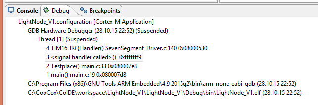

Was mir etwas komisch vorkommt ist der Eintrag 3 im Function Backtrace
(Siehe Bild). Ist das normal oder kann das ein Hardfault sein ?

#4327572
Normal. Das ist einer der "Excpetion Return" Werte, der liegt da an
Stelle einer Rückkehraddresse auf dem Stack.

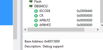

Seltsam ist auch das die Register in der Coocox Register view anders
heißen als die Defines. Siehe Bild im Anhang.
Ist das ein Bug in Coocox oder muss ich den Zugriff auf diese Register
erst irgendwie erlauben ? (Was vielleicht im Startupcode vom F4 gemacht
wird und beim F0 nicht)
Viele Grüße,
Stefan
Gast #4330174
Ok problem solved...
  RCC_APB2PeriphClockCmd (RCC_APB2Periph_DBGMCU, ENABLE);
  DBGMCU->APB2FZ |= DBGMCU_APB2_FZ_DBG_TIM16_STOP;
Damit tuts. Muss man auch erstmal drauf kommen das das DBG Register als
peripheral anzusehn ist dem man erstmal den clock anschalten muss....
