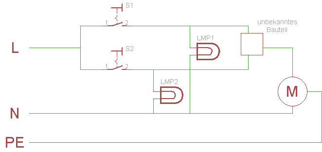

Liebe Foren-Teilnehmer, vielleicht sehe ich den Wald vor lauter Bäumen nicht mehr, aber ich suche eine Möglichkeit, einen 230VAC-Lüfter zu betreiben, immer dann wenn eine oder beide 230VAC-Leuchtmittel in Betrieb sind. Gesucht ist also das Bauteil, oder die Bauteile, die im angehängten Schaltplan in die Blackbox rechts oben gehören. Im DC-Fall wären das ja nur 2 Dioden, in diesem Fall mit AC stehe ich grad etwas ratlos da. Über die richtigen Stichworte wäre ich sehr dankbar. Liebe Grüße Florian
Cookbook style: Man nehme 2 Relais mit 230V AC Spule und schalte je eines der Relaisspulen davon einer Lampe parallel. Dann "verodere" man die Schließerkontakte der beiden Relais. Diese steuern den Lüfter an...
Es reicht auch ein Relais. Das Relais wird mit der zweiten Leuchte geschaltet. Die Versorgungsspannung des Motors kommt dann von Leuchte eins, geschaltet über das Relais. Voraussetzung ist natuerlich dass der Motor an der gleichen Spannung betrieben werden kann. Gruss

Da reicht ein Relais mit Wechsler. Die Spule an N und LMP2 anschliessen. NC mit LMP1 verbinden. NO mit LMP2 verbinden. COM mit M verbinden. MfG
Brue W. schrieb: > Es reicht auch ein Relais. Das Relais wird mit der zweiten Leuchte > geschaltet. Die Versorgungsspannung des Motors kommt dann von Leuchte > eins, geschaltet über das Relais. > Nö. Das klappt wohl nicht. Bzw. mach bitte mal eine Skizze, um den Denkknoten zu lösen.
Einer schrieb: > Da reicht ein Relais mit Wechsler. > > Die Spule an N und LMP2 anschliessen. > NC mit LMP1 verbinden. > NO mit LMP2 verbinden. > COM mit M verbinden. > > MfG Danke Einer, das ist DIE Lösung wie auch verhindert wird, dass es zu einem Kurzschluss zwischen L1 und L2 kommt, sollten die Kunden doch mal Mist bauen. Danke sehr. Lieben Gruß Florian

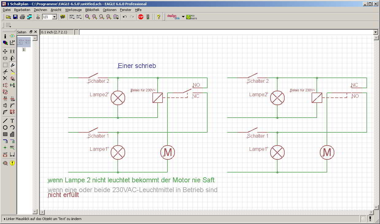

Einer schrieb: > Da reicht ein Relais mit Wechsler. > > Die Spule an N und LMP2 anschliessen. > NC mit LMP1 verbinden. > NO mit LMP2 verbinden. > COM mit M verbinden. > > MfG tausche mal NO und NC

Joachim B. schrieb: > tausche mal NO und NC NO heißt Normally Open, NC heißt Normally Closed. Beides gilt für den Ruhezustand. Bei Deinen beiden Schaltbildern sind die Relais falsch gezeichnet.
#4328219
Joachim B. schrieb im Beitrag #4328212: > eben Ruhezustand bedeutet Relais spannungslos, was NC und NO bedeutet > weiss ich, deswegen genau deswegen habe ich es so gezeichnet! Du hast aber den geschlossenen Kontakt mit NO und den offenen mit NC bezeichnet, und das ist eben falsch.
Schwachkopp schrieb: > Bei Deinen beiden Schaltbildern sind die Relais falsch gezeichnet. ne nur NO und NC an falscher Stelle, sonst passt es ja, sorry mein Fehler.

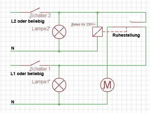

1 Relais mit Wechselkontakt reicht völlig. Spule an Lampe 2 und N NC an Lampe 1 NO an Phase von Lampe 1 COM an Lüfter kann nicht WUMM machen.
#4328548
Zeichne das mal auf.
Stefan U. schrieb: > Zeichne das mal auf. habe ich doch, vegiss mal die NO und NC Beschriftung, ist Lampe 1 on und Lampe 2 off bekommt der Motor Saft über Schalter 1 und den Rel Kontakt in Ruhe. ist Lampe 2 on zieht das Relais an und der Motor bekommt der Motor Saft über Schalter 2 und dem Arbeitskontakt vom Rel.

Aber dann braucht man wieder ein Relais, dass 400V zwischen den beiden Kontakten NO und NC unterstützt. Oben hiess es bereits, dass dies ebenso wie bei der Hamburger Schaltung nicht mehr zulässig sei.
#4329671
Stefan U. schrieb: > Aber dann braucht man wieder ein Relais, dass 400V zwischen den beiden > Kontakten NO und NC unterstützt. Oben hiess es bereits, dass dies ebenso > wie bei der Hamburger Schaltung nicht mehr zulässig sei. Vergiss doch mal die Schaltung von Joachim B. und nimm die Schaltung von Dominik J. Die wird funktionieren.
