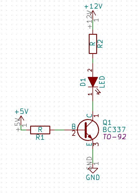

von Christian (Gast)
Ok, das heißt, es hat keinen Sinn so den Transistor zu testen bzw. damit
kann man nur die Grundfunktionalität feststellen.
Bezüglich die Schaltung: man kann im Prinzip so was bauen als BPS BC337
NPN Transistor: Anhang oben
Darf man bei dieser Schaltung z.B. zwei Massenpunkte miteinander
verbinden?
Wenn ich den Datenblatt richtig verstanden habe, kann man bei B-E 0,7-5v
durchjagen(Das ist quasi meine Steuerleitung. Muss man da vielleicht
eine Diode einbauen? oder kann da nicht zurück fließen?)
C-E ist bis 40-50V max 800mA belastbar (kurze Zeit auch bis 1A)
Unter Led ist so eine Art Verbraucher gemeint.
Fazit: Um überhaupt feststellen zu können, ob die Eingaben in Datenblatt
stimmen, muss der Transistor im BSP BC337 nur so ca. 700-800mA
Dauerbelastung überleben
PS: Sind meine Überlegungen richtig? oder eher komplett daneben?

von Kenner (Gast)
Kann man so bauen! Wahrscheinlich geht allerdings die
Basis-Emitter-Strecke kaputt deines Transistors kaputt.
> verbinden?
Dein Schaltbild zeigt nur eine Masse
> durchjagen
Spannungen "legt man an". Ströme fließen. Diese Unklarheit auszuräumen
könnte das gannze Chaos vielleicht ein wenig eindämmen.
Die BE-Strecke ist eine Diode. Besser wäre es einen Widerstand
einzubauen um diese zu schützen.
Hier verhindert sie effektiv, dass ein nennenswerter Kollektorstrom
flißen kann. Sie ist verpolt.
Wie viel Strom würde deine LED denn in Durchlassrichtung aushalten?
von Karl H. (kbuchegg)
Kenner schrieb:
>> durchjagen
Und um das Chaos noch weiter einzudämmen.
In einer derartigen Schaltung wird an die Basis ein Widerstand
vorgeschaltet, der den Strom einstellt, der durch die Basis rinnt.
Denn: Transistoren sind stromgesteuert. Am anderen Ende des
Widerstands können auch 10 KiloVolt sein, wenn sie nur über den
Widerstand soweit abfallen können, dass der (laut Ohmschen Gesetz)
fliessende Strom ausreichend ist, um den Transistor durchzusteuern. An
der Basis stellt sich dann wie von selbst die dazu passende Spannung ein
und der Rest fällt am Widerstand ab.
Also:
woieviel Strom brauchst du über die C-E Strecke. Den teilst du durch den
Verstärkungsfaktor und weisst damit, wieviel Strom du mindestens durch
die Basis schicken musst, damit der Transistor entsprechend aufsteuern
(da der T hier ja als Schalter benutzt wird). Mit diesem Strom und der
bekannten Ansteuerspannung sowie der Spannung, die an der Basis stehen
bleibt, rechnest du dir aus wie gross der entsprechende Widerstand sein
muss.
http://www.elektronik-kompendium.de/sites/slt/0208031.htm
Im übrigen. Alle von dir genannten Transistortypen sind 08-15
Standardtransistoren, die man hier in Europa um Centbeträge kaufen kann.
Wie besch... muss man sein um sowas in China zu bestellen. Für 4 Euro
kannst du von zb BC337 sogar in der Apotheke Conrad ganze 100 Stück
einkaufen.

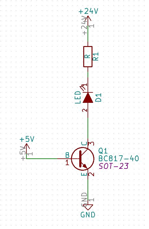

Mit Led habe ich zu spät gemerkt,  dass die verkehrt ist.
Wie ich schon ober geschrieben habe,  unter Led meine ich irgendein
Verbraucher,  der in der Lage wäre,  500mA zu verbraten und zwar eine
gewisse Zeit lang.
Bezüglich B-E würde kaputt gehen: meinst du wegen dem fehlenden
Wiederstand?
Jap die zweiten Masse habe ich nicht extra gezeichnet,  weil ich nicht
genau weiß woher damit,  außer vielleicht beide zu verbinden.  Ich
wollte halt an C-E ca.  18-24v anlegen (1 Stromquelle)  und dann noch
mit  ca.  0,7v B-E (2 Stromquelle) die Strecke C-E aufmachen. Oder kann
man nicht einfach so 2 unterschiedliche Massenpotenziale(von Quelle 1
und 2) zusammenlegen?
Danke
Was heisst 'kann man nicht'. Du musst sogar.
Spannungen sind Potentialdifferenzen. So etwas wie 0V absolut gibt es
nicht.
Erst dadurch, dass du einzelne Schaltungsteile mit ihren jeweiligen
Massen zusammenschliesst, bringst du sie elektrisch auf das gleiche
Bezugspotential.
2 Batterien, die unabhängig voneinander nebeneinander liegen
   Batterie A       Batterie B
   +-Pol            +-Pol
  - Pol            - Pol
haben keinen gemeinsamen Bezug.
Es gibt keinen sinnvollen Zusammenhang zwischen irgendeinem der beiden
Pole der Batterie B zu einem der beiden Pole der Batterie A.
Erst dadurch, dass du 2 Pole miteinander verbindest, zb die beiden hier
   +-Pol            +-Pol
  - Pol            - Pol
bringst du die beiden auf ein gemeinsames Bezugspotential. Erst jetzt
kannst du eine sinnvolle Aussage der Spannungslage vom +-Pol der
Batterie B zu irgendeinem der Pole der Batterie A treffen.
Ok,  ich war mir halt nicht sicher,  ob man einen Transistor als so Art
Relais mißbraucht könnte. d. h. mit kleineren Strom einen größeren
Verbraucher  kontrollieren.
Ja. Genau das ist die Anwendung, die mit "Transistor als Schalter"
gemeint ist.
Ein Transistor ist ein Bauteil, das mit einem kleinen Strom einen
größeren Stromfluss kontrollieren kann. Quasi wie ein Wasserhahn, der
sinnigerweise mit Wasser auf und zu gedreht wird.

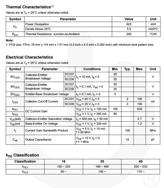

So eine kleine Rechnung um das ganze besser zu vertehen:
Schaltung oben und noch dazu der Ausschnitt aus dem Datenblatt BC337:
LED: 12v, 600mA R2=20 Ohm  R=U/I
Du hast oben geschrieben, dass um die Stromstärke für B-E und somit
passenden Widerstand zu ermitteln, muss man die Stromstärke (0,6A) von
Collector durch den Verstärkungsfaktor teilen.
Jetzt halt die Frage, wo genau finde ich den? Ich nehme an, dass es hFE
wäre. Unter hFE Classification: In der oberen Zeile sind warscheinlich
die Spannung 16,25 und 40v angegeben und was sind dann hFE1 und hFE2.
Oder ist hFE1 unsere Stromstärke aus dem Collector? Und Anhand von hFE1
können wir passenden Sättigungsfaktor (hFE2) auswählen. (60, 100 oder
170)? Bei 600mA wäre es dann ~150-170?
von michael_ (Gast)
Lese das mal alles und komme dann wieder.
https://www.mikrocontroller.net/articles/Transistor

Das ist alles gut und so. Aber wo finde ich diese ganzen Informationen
im Datenblatt?
von Kenner (Gast)
Die Stromverstärkung schwankt bei Bipolartransistoren so stark, dass es
keinen Sinn macht sich an einem Wert fest zu klammern und auf einen
bestimmten Kollektorstrom zu hoffen. Wenn man ihn nur als (langsamen)
Schalter einsetzt, kann man den Transistor einfach in Sättigung
betreiben.
Da du willst, dass der Transistor in jedem Fall voll durch steuert,
solltest du mit dem kleinsten h_FE rechnen das dort steht. Für große
Kollektorströme trifft h_FE2 zu und ist mit 60 angegeben.
I_B = I_C / h_FE = 600mA / 60 = 10mA (Basistrom)
An der Basis-Emitter-Diode fallen gewöhnlich 0,7V ab; bleiben 4,3V die
bei 10mA am Vorwiderstand abfallen müssen. R1 sollte also einen Wert von
rund 430 Ohm haben.
Vielen Dank für BSP. d. h. hFE1 wird ausschließlich für die kleineren
Ströme verwendet und hFE2 für die größere? Aber wo liegt die Grenze,
was klein und was groß sein sollte.
Als BSP BC337, der kann theoretisch so um 800mA schaffen (wahrscheinlich
eher so um 700mA) Man kann aber auch durch C-E nur 20mA durchjagen.
 Oder nimmt man immer der kleinste Wert?
Ps: Bezüglich "An der Basis-Emitter-Diode fallen gewöhnlich 0,7V ab",
d. h dieser Wert steht immer unter Vce Sättigungsspannung und man muss
nur  V B-E s mit Vce subtrahieren?

von Possetitjel (Gast)
> für die kleineren Ströme verwendet und hFE2 für die
> größere? Aber wo liegt die Grenze, was klein und was
> groß sein sollte.
Na Entschuldigung... aber das steht doch ausdrücklich da -
Spalte "Conditions" (=Messbedingungen): hFE1 ist bei
Ic = 100 mA gemessen, hFE2 bei Ic = 300 mA.
In anständigen Datenblättern gibt es ein extra Diagramm
für hfe als Funktion von Ic.
> (wahrscheinlich eher so um 700mA)
Wenn bei den Grenzwerten ("Absolut maximum ratings") ein
Kollektorstrom IC = 800 mA angegeben ist, dann sind auch
800.00 mA zulässig.
Dass man das i.d.R. nicht ausnutzen sollte, steht auf einem
anderen Blatt - aber "schaffen" wird es der Transistor
allemal. (Der Transistor "schafft" sogar noch wesentlich
mehr - aber das hat dann für ihn tödliche Folgen...)
Sicher, richtig. Und?
Man orientiert sich am Wert für den Kollektorstrom, der
in der geplanten Anwendung fließen wird.
Wenn Du also mit diesem Transistor 100 mA schalten möchtest,
kannst Du für die weitere Rechnung von hfe = 100 ausgehen.
Wenn Du 300 mA schalten möchtest, solltest Du nur hfe = 60
ansetzen, und wenn Du z.B. 600 mA schalten möchtest,
vielleicht nur mit (geschätzt) hfe = 40 rechnen.
Für andere Transistortypen gelten natürlich andere Werte.
> dass es hFE wäre.
Ja.
"hfe" ist die Vorwärts-Stromverstärkung in Emitterschaltung.
h - "Hybridparameter" (--> Vierpoltheorie)
f - "forward"
e - "emitter"
Nein!
Das sind die Ausmessgruppen für die Stromverstärkung.
"16" steht für "ungefähr 160fach" (Bereich 100 - 250),
"25" steht für "ungefähr 250fach" (Bereich 160 - 400), und
"40" steht für "ungefähr 400fach" (Bereich 250 - 630).
Habe ich in meinem vorigen Beitrag schon erklärt.
Nein, nie! Niemals!
den Datenblatt ist von FAIRCHILD und dort gibt es keine Diagramme.
Achso d.h. hFE1 und hFE2 sind quasi 2 Punkten (1-Vce=1v, Ic=100mA und
2-Vce=1, Ic=300mA), bei denen die Messungen durchgeführt wurde und
anhand von denen wurde die Tabelle hFE Classification erstellt.
Muss man den Wert immer Anhand von einer Tabelle schätzen? oder gibt es
vielleicht eine Formel mit deren man den Wert genau ausrechnet?  Kennt
jemand vielleicht einen BSP, wo es genau berechnet wurde, am besten noch
im Bezug auf irgendeinen Datenblatt (Bauteil). Am liebsten nicht im Form
einer trockenen Theorie, sondern ein BSP mit dem Lösungsweg.
von Mimimi (Gast)
Wie gesagt: für h_FE ist immer individuell. Für jeden Kollektorstrom
verschieden und vor allem einer großen Exemplarstreuung unterworfen. Da
müsste der Hersteller schon jeden Transistor ausmessen.
Das ist aus naheliegenden Gründen wenig sinnvoll. Wenn man den
Transistor in Sättigung betreiben kann, nimmt man einfach ein zu kleines
h_FE an und schaut ob man den resultierenden Basisstrom aufbringen kann.
Sind die 10mA denn für dich in Ordnung?

Dass es bei dem Faktor 60 immer durchschaltet, habe ich schon kopiert.
Das Einzige, was ich noch nicht verstehe, ob der Transistor auch bei
kleineren Strömen durchschaltet z.B.
Wenn ich jetzt 800mA C-E nehmen, dann z.B. durch 170 teile, kommt dabei
4,7 mA
Dann 5v - 0,7 (sättigungsvoltage)=4.3v
R=4,3/0,0047A=915 Ohm
Wird der Transistor überhaupt bei der solchen Stromstärke (4,7mA oder
gar bei 630 = 1,3mA) durchschalten oder man kann es nur durch
Rumprobieren rausfinden?
PS: Und die Sättigungsvoltage (Vce(sat)) ist immer im Datenblatt
eingegeben? oder sollte man es auch per Hand ausrechnen (optimieren)?
0,7V ist doch max, d.h. es könnte auch kleiner sein oder etwa nicht?

üblicherweise kommt ein Transistor nur in die Sättigung wenn er massiv
übersteuert wird (all you can eat) deswegen rechnet man nicht mit der
einfachen Stromverstärkung oder wenn dann nimmt man diesen gerechneten
Strom x3 oder x5 -> IC = 0,8A / ß oder hfe 170 -> 4,7mA
das mal 3 bis 5 für die Sättigung  -> 15-25mA
@Joachim B.
Es geht nach wie vor um BC337, etwas weiter oben habe ich sowohl die
Schaltung als auch die Tabelle aus dem Datenblatt von BC337 hinzufügt
"welcher Widerstand, der Basiswiderstand, der Collectorwiderstand der
Emitterwiderstand?"
-Na welchen wohl, natürlich von Basis.
"welche kleineren Ströme? Basis, Collector ? (bitte benenne doch was du
meinst, hellsehen kann keiner)"
- Basis, was den sonst. Das muss ich doch nicht extra 100 mal
aufschreiben.
"üblicherweise kommt ein Transistor nur in die Sättigung wenn er massiv
das mal 3 bis 5 für die Sättigung  -> 15-25mA"
-Aha ok, woher kommt dieser Faktor 3-5? Gibt es eine Formel dafür?
d.h. wenn ich z.B. I_c 800mA (12v) dann durch Faktor (hFE) z.B. 60 teile
, kommt 13,3mA . Dann wie du schreibst, multipliziert man es mit 3 -5.
Da kommt jede Menge dabei raus. 3=40mA, 4=53mA, 5=66mA. Ist das nicht
etwas zu viel des Guten?
> auch bei kleineren Strömen durchschaltet z.B.
Ach DER! Ja, DER schaltet bei kleinen Strömen, aber DER da
nicht!
"Wenn ich einen Apfel im Garten pflücke - werde ich davon
satt?" - Naja, das hängt sowohl von Deinem Hunger als auch
von der Größe des Apfels ab, nicht wahr?
Und die Größe des Apfels wiederum hängt nicht nur an der
Sorte, sondern auch am Boden, der Witterung und dem Zufall.
Deine Fragestellung ist unsinnig; deshalb kann man keine
gute Antwort geben. Die allermeisten Kennwerte von
Transistoren sind nicht nur temperatur- und spannungs-
abhängig, sondern streuen auch von Exemplar zu Exemplar.
Nimm fünf verschiedene Transistoren desselben Typs, und Du
wirst fünf verschiedene Stromverstärkungen messen.
Nur ganz wenige Kenngrößen sind recht genau vorhersagbar
(die Steilheit gehört z.B. dazu, oder die Basis-Emitter-
Spannung).
> teile, kommt dabei 4,7 mA
Nie im Leben.
Bei 800 mA verstärkt das Ding nicht mehr 170fach. Du musst
froh sein, wenn 100fache Verstärkung erreicht wird.
> (4,7mA oder gar bei 630 = 1,3mA) durchschalten
Löse Dich mal bitte von dem "Durchschalten".
Bipolartransistoren sind stromgesteuert; ein bestimmter
Basisstrom hat einen bestimmten Kollektorstrom zur Folge.
Erhöhst Du den Basisstrom um 10%, erhöht sich auch der
Kollektorstrom um UNGEFÄHR 10%.
Das geht solange, bis der Transistor in der Sättigung ist,
d.h. bis der Strom aufgrund der äußeren Beschaltung nicht
weiter steigen kann.
Dann sagt man, der Transistor ist "durchgeschaltet".
Der Faktor, um den der Kollektorstrom größer ist als der
Basisstrom, ist die Stromverstärkung. Gewöhne Dich daran,
dass Du diesen Faktor NICHT genau kennst!
Ach so... um Deine Frage zu beantworten: Wenn Dein
Transistor 200fach verstärkt, und Du schickst 0.05 mA
in die Basis, dann fließen 10 mA durch den Kollektor.
Ja. Das ist so.
> oder man kann es nur durch Rumprobieren rausfinden?
Ja.
Das ist aber unsinnig.
> Datenblatt eingegeben?
In der Regel steht ein Maximalwert im Datenblatt, ja.
Daran kannst Du nichts optimieren; das ist ein Kennwert
des Transistors - der gilt aber nur für die Messbedingungen,
die im DaBla stehen.
Du kannst höchstens einen dickeren Transistor wählen, denn
Ic * Vce_sat ist die Verlustleistung, die am Transistor
abfällt und ihn ins Schwitzen bringt.
> etwa nicht?
Ja.
Bei geringen Kollektorströmen IST Vce_sat auch deutlich
kleiner. 500 mA ist für so einen kleinen TO92-Transistor
schon relativ viel; da sind seine Daten nicht mehr so
dolle.
von Joachim B. (jar)
Wissen aus der Praxis als Pengwert, nicht absolut gültig und nie am
Rand.

aha da ist es wieder:
VCE(sat) Collector-Emitter Saturation Voltage     ->
IC = 500 mA, IB = 50 mA 0.7V
wie wir sehen ist schon bei 500mA für VCE sat der IB bei 50mA d.h. du
hast gerade mal eine Stromverstärkung von 10 für Sättigung, bei 800mA
gehts noch weiter runter, du kannst also an den Transistorgrenzen
niemals mit einer Verstärkung von 60 rechnen, nicht mal mit 10, für
800mA gibt es zu Recht nicht mal Angaben, ich habe noch Transistoren in
Erinnerung die erreichen bei IC max gerade mal eine Verstärkung von 1.

Jein...
Folgendes:
1) Bipolartransistoren haben einen bestimmten optimalen
Kollektorstrom. Dieser ist typabhängig.
Bleibt man unter dem optimalen Kollektorstrom, wird der
Transistor nur geringfügig schlechter. (Die Stromverstärkung
nimmt langsam ab, die Transitfrequenz sinkt deutlich.)
Überschreitet man aber den optimalen Kollektorstrom, wird der
Transistor ziemlich drastisch schlechter: Die Stromverstärkung
geht schnell in den Keller, und auch die Transitfrequenz wird
schnell schlechter.
Folgerung: Man bleibt lieber UNTER dem optimalen Strom, als
ihn zu überschreiten. Einem Transistor, der maximal 800 mA
aushält, mutet man HÖCHSTENS 400 mA zu. Oder anders formuliert:
Man wählt den Transistor lieber zu groß als zu klein.
Siehe dazu z.B.
http://www.mikrocontroller.net/articles/Basiswiderstand
2) Die Angaben zur Stromverstärkung im DaBla sind entweder
a) MINDESTWERTE oder
b) TYPISCHE Werte.
Das Fairchild-DaBla zum BC337 ist gut - dort sind Mindestwerte
angegeben. Für Ic = 300 mA findet man hfe = 60. Ich würde hier
einen geringen Sicherheitsfaktor von 2 oder höchstens 3 wählen
und mit einer hfe = 20...30 rechnen. Da kommt also eine
Basisstrom von 10 mA ... 15 mA heraus.
Wenn das DaBla nur TYPISCHE Werte für die Stromverstärkung
angibt, sollte man den Sicherheitsfaktor erhöhen.
3) 800 mA schaltet man nicht mit einem Transistor, der
MAXIMAL 800 mA aushält.
Wenn man 800 mA schalten will, dann wählt man einen Transistor,
der 2 A oder mehr aushält.
Als willkürlich herausgegriffenes Beispiel: Der MJE15030 von
ONSEMI (erhältlich z.B. bei Reichelt) hat im Bereich bis 3 A
eine Mindest-Stromverstärkung von 40.
Das Diagramm (Figure 9 auf Seite 4) sagt, dass bei Ib = 40 mA
Vce_sat = 0.2 V erreichbar ist.

Folgendes: Betrachte die Tabelle "hfe Classification". Die
Minimalwerte für hfe1 sind dort 100, 160 und 250. Diese Werte
gelten für 100 mA.
Für 300 mA sind angegeben: 60, 100, 170.
Die 300-mA-Werte sind also ca. 60% der 100-mA-Werte. Wenn
man jetzt mit demselben Faktor 60% von 300 mA auf 900 mA
extrapoliert, erhält man 36, 60 und 102.
Als Tabelle:
100 mA   100   160   250
300 mA    60   100   170
900 mA    36    60   102
Das ist völlig unwissenschaftlich, sagst Du? Ja, richtig :)
