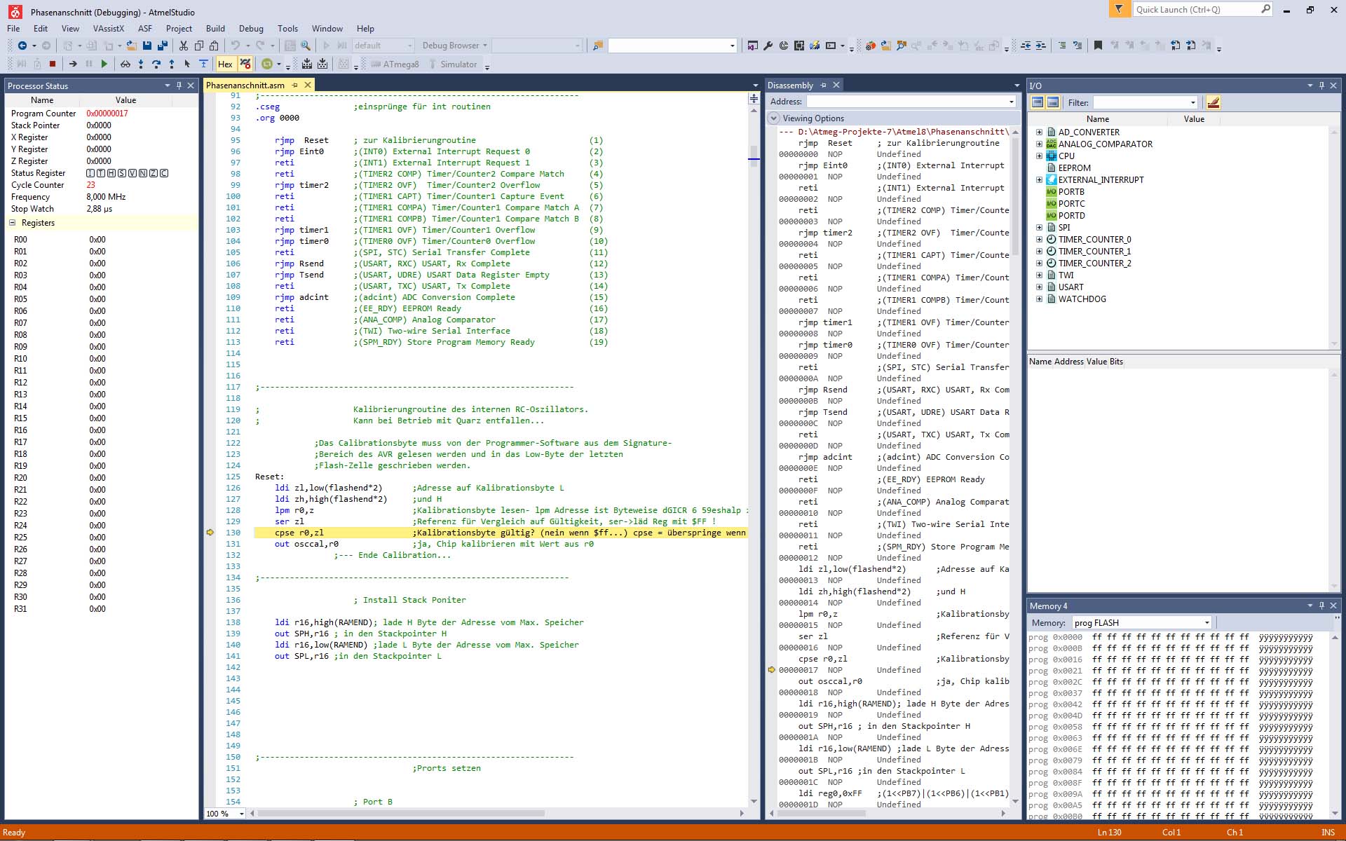

Hi liebe Leute
habe Heute das Studio 7 aufgespielt.
Leider schein es beim Simulator (Debugger) für den Atmega8 asm nicht
richtig zu gehen.
Im Processor Fenster werden Cycel Counter und Program Counter bei jedem
Step weitergezählt, aber keine Register zeigen Werte an die geladen
werden sollen !
Kennt jemand das Problem ? vielleicht habe ich ja irgend etwas vergessen
ein zu schalten, glaube ich zwar nicht, aber man weiß ja nie.
Bis jetzt nur Studio AVR 4 gearbeitet, und ein bisschen mit 6.2 rum
gespielt.
Gruß Oliver

Hallo Thomas
klar ich steppe Schritt für Schritt durch und wo
ldi zl,low(flashend*2)      ;Low-Adresse auf Kalibrationsbyte
sollte der Wert im zl stehen, leider nichts, auch beim weitersteppen
werden keine Werte in die Register geladen, aber der Programmcounter
zählt richtig.
Ich hänge mal ein Bildschirm Ausdruck an.
Gruß Oliver

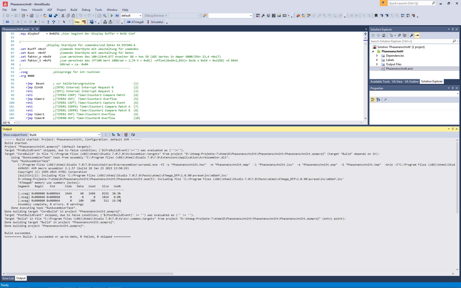

Peter II schrieb:
> der Flash scheint ja auch leer zu sein. (Fenster rechts unten)
> Prüfen mal ob du nicht ein Fehler beim Build-prozess bekommst.
Hi Peter
ich habe ein Bild vom Output des Build Prozesses gemacht, da ich nicht
genau weiß was da genau ab geht (Studio 4.18 geht alles super) kann ich
auch leider nicht feststellen ob da alles ok ist.
Gruß Oliver

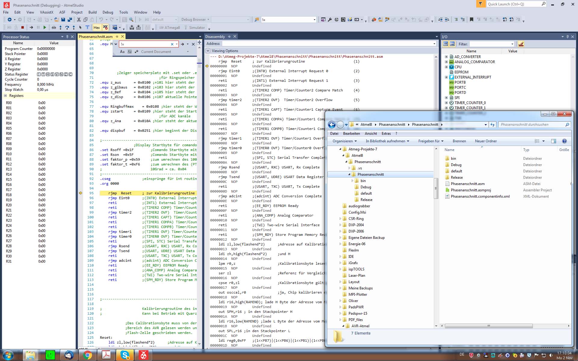

ja, denke ich auch - das sieht gut aus.
Welcher Dateiname steht bei dir im screenshot im Fenster disasambly?
(d:\Atmeg ... )
Und was steht in diese Datei?
OP
Hi Peter
ich habe mir einen neuen Ordner auf
(D:\Atmeg-Projekte-7\Atmel8\Phasenanschnitt) angelegt und habe unter
Atmel8 einen Ordner Phasenanschnitt erstellt, dann habe ich beim Studio
7 importieren Projekt, aus einem anderen Verzeichnis und dort dann
abspeichern.
wie man aber auf dem Bild sehen kann, wurde dort noch mal ein Ordner
Phasenanschnitt erstellt (vermutlich vom Studio) und dort seht ja auch
der asm File, somit sollte die Angabe im Disassmbly richtig sein.
Gruß Oliver
ps in der Datei steht der richtige asm Code
ist die Datei im Editor (dort wo die gelbe Zeile ist)  die gleiche ASM
Datei?
Ich vermute du arbeitest auf der falschen Datei. Mache mal ein Fehler
rein und schaue ob dann der Buildvorgang erfolgreich ist.
