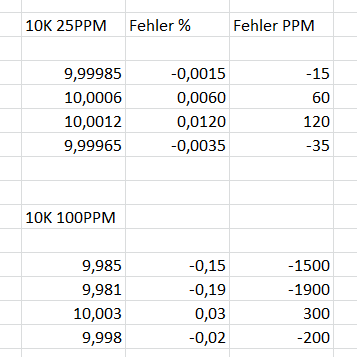

ich habe in einem Projekt SMD Widerstände, Bauform 1206 drin.
Einmal als normale von Reichelt (100PPM) , andere als 25PPM Widerstände
von RS.
Als Beispiel die 1 K WIderstände:
Reichelt  SMD1/4W 1,0K
RS 669-6547
Jetzt sehen beide Teile optisch absolut gleich aus.
Irgendwie habe ich das Gefühl, die 25PPM zu teuer bezahlt zu haben.....
Kann man den TC problemlos messen ?
Gruß Dirk

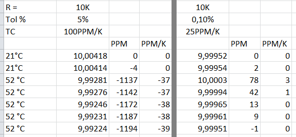

Gast #4332156
@ Anja: Die Messungen waren nicht so ganz sauber, da ich mit einem
Multimeter immer abwechselnd gemessen habe. Meine Krokodielklemmen haben
irgendwie einen kleinen Wackler.
Habe den Versuch dann wiederholt, jeden Widerstand einzeln erwärmt und
gemessen ohne abzuklemmen.
Ergebnis: Im Bereich 21°C bis 51°C hat der
100PPM/°C Widerstand tatsächlich -37PPM/°C
25PPM/°C  Widerstand tatsächlich 2 PPM/°C
@ Klaus:  Ich habe etwa den gleichen Pries bezahlt  (Halt der Preis, der
bei RS angezeight wird)
#4332186
Dein Widerstand war aber mit ± 25ppm/°C angegeben. Dafür war dies aber
ein stolzer Preis. Jedoch hast Du in der Tat eine wesentlich höhere
Qualität geliefert bekommen. Umgekehrt wäre es schlechter.
