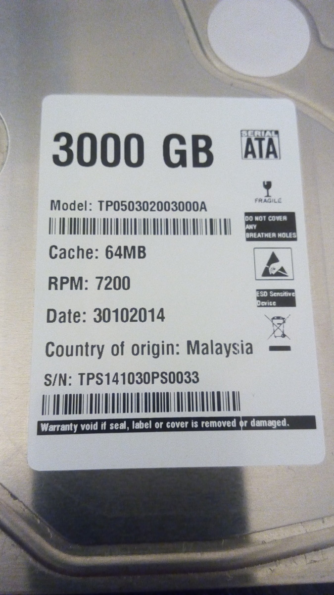

Hey Folks,
Habe dieses drollige Exemplar aus einem USB 3 Gehäuse gezogen. [Siehe
Bild]
Offensichtlich refurbished. Aber von wem ? Und wie kontaktiere ich
diesen ominösen Jemand ?
Hoffe auf eine RMA. Wurde wohl von einem Händler in nen frei
erhältliches CnMemory Gehäuse gepackt. Daher tippe ich mal auf
Retailware statt OEM.
Schöne Grüße
Killom

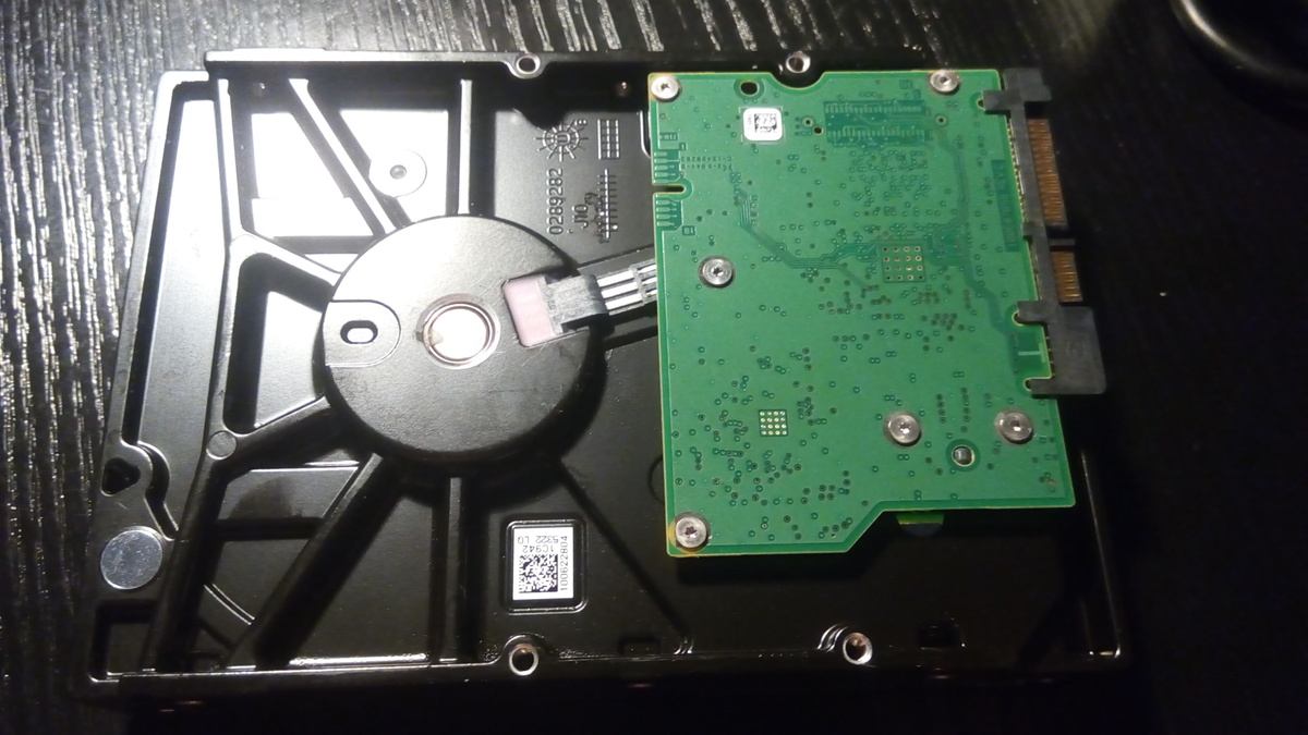

Gast #4328958
Rufus Τ. F. schrieb:
> Das dürfte WD sein. Bei allen anderen würde man die
> Bestückungsseite der
> Platine sehen.
Nö das ist auch bei Seagate nicht mehr so.
Ich hab eine ST2000DM001 - die sieht so ähnlich aus.
Das da oben könnte z.B. eine ST3000DM001 o.ä. sein.
OP #4328964
Okay, es war einst eine Seagate Platte.
Hab grade einfach mal nach der Revisionsnummer auf dem PCB gegoogelt:
100687658
Wurde wohl unter anderem in ner ST1000DM003 verbaut.
Seagate RMA Checker kannte die SN erwartungsgemäß ebenfalls nicht.
Auf der Seite sind noch folgende Initialen eingraviert, gefolgt von der
SN:
TPPG
Leider spuckt Google nix brauchbares dazu aus :/
Gast #4328970
Da es eine 3TB Platte ist, wirds keine ST1000 sondern eine ST3000 sein
Aber Seagate wird die nie im Leben tauschen. Die würden ganz sicher nie
so einen Aufkleber drauf pappen. Das sieht mir sehr dubios aus.
Wäre wie wenn man einen BMW mit 200000km den Kilometerzähler zurücksetzt
und überall KIA Label dranpappt, da würde BMW auch keinen Service mehr
anbieten vermute ich ;-)
OP #4328980
Das ist mir auch klar. ;)
Wie ich bereits schrieb, wurde die Platte ja wieder aufbereitet. Hatte
jedoch gehofft herauszufinden, von wem. Schonmal gut zu wissen, dass es
einst ne Seagate war.
SMART meldet beim POST, Platte im Eimer. Alles weitere kann ich morgen
früh auf Arbeit testen.
