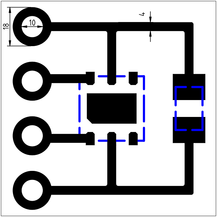

Ich habe - wie ihr schon gemerkt habt - keine Ahnung vom SMD löten. Ist die beigefügte Lötmaske ok? Die Maße sind in 1/10 Millimeter angeben, die Platine soll 10 x 10 mm groß werden. Die Masken für die Bauteile sind den Datenblättern entnommen.
Sieht OK aus. Das gibt es aber schon mit aufgelötetem Sensor, wenn gleich für ein Schweinegeld. Muss man mal googlen. sht21 breakout board http://emsystech.de/produkte/feuchtigkeitssensor-sht21/
Ohne ein Raster lässt sich das nicht (gut) abschätzen. Aber mir ist aufgefallen, dass der Stützkondensator denkbar schlecht angebunden ist. Der Kondensator muss zwischen der Stift-/Buchsenleiste und dem SHT21 sitzen und dann auch mit kürzeren Leitungsstrecken angebunden werden. Ein Bild als Beispiel: http://www.lothar-miller.de/s9y/categories/14-Entkopplung

Würde die Pads etwas länger rausziehen, dann kannst du auch mit normalen Lötkolben löten. Alternativ würde wohl auch einfaches reflow im Toasterofen funktionieren.
Paul schrieb: > Würde die Pads etwas länger rausziehen, dann kannst du auch mit normalen > Lötkolben löten. Die Pads stehen 2/10 über wie im Datenblatt angegeben. Wieviel Überstand sollte es sein für den Lötkolben? Gibt es irgendwo ein Video dazu? 0805 mit Lötkolben habe ich bei Youtube gesehen, das ist gut machbar.

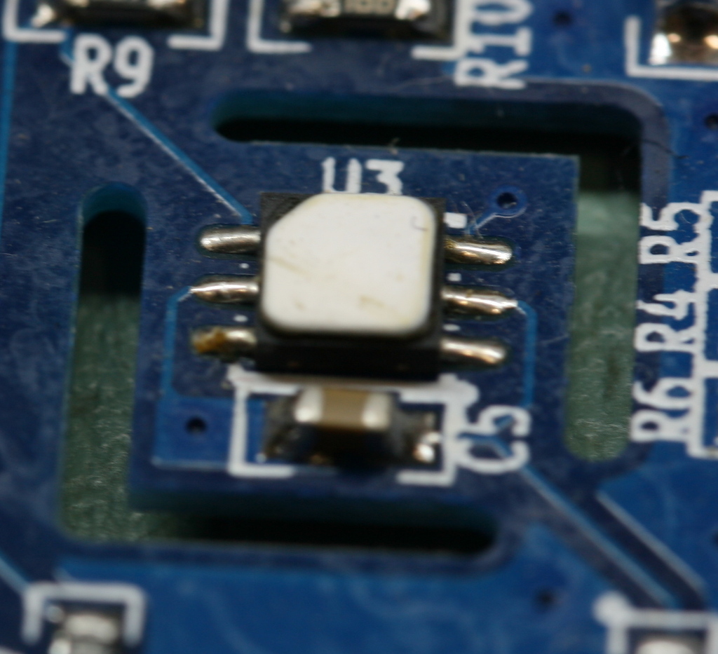

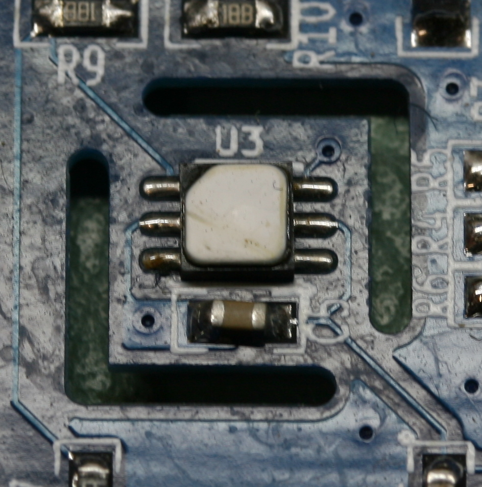

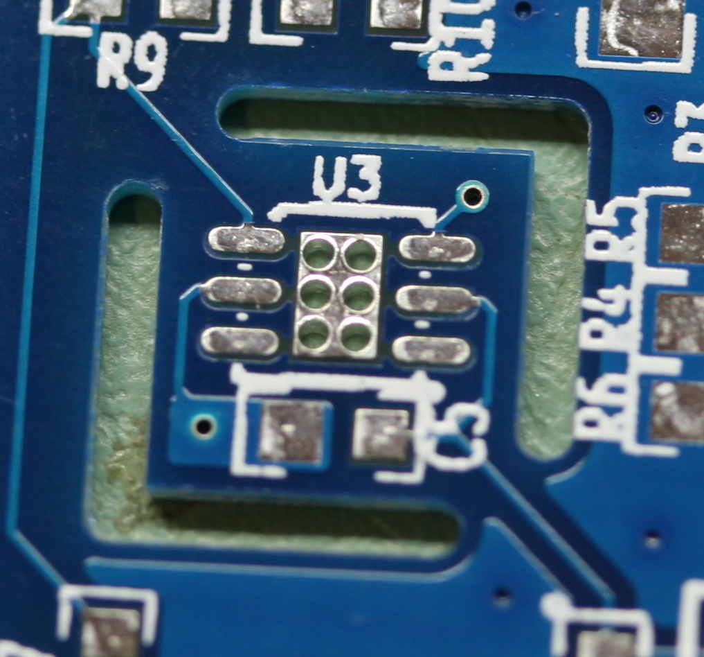

Anbei nur ganz schnell 3 Fotos von einer Platine, auf der ich den Si7021 habe. Da ich keinen Ofen habe, auf den Zauber mit der Haltbarkeit und Temperatur der Lotpaste verzichten möchte und der IC möglichst keine Heißluft mag, ist das fürs Handlöten ausgelegt. Ich kann von beiden Seiten mit dem normalen Lötkolben ran und von der Rückseite durch die Vias an das Exposed Pad. Man sieht die Rückstände auf der Platine - Reiniger mag der Sensor auch nicht.

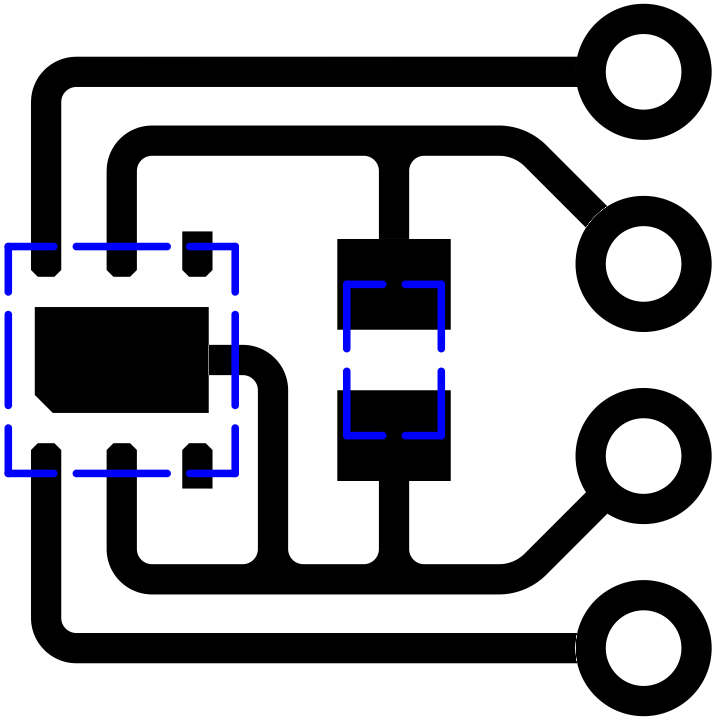

@Gerd E.: Danke für die Illustration. Die Pads stehen wohl mindestens 1 mm über, soweit ich das sehen kann. Hier mein nächster Versuch. Ich hoffe, das ist besser.
Passt auch.

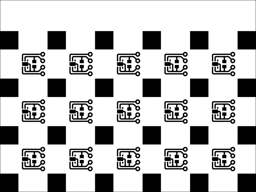

Wie macht Ihr das mit Kleinserien? Ich habe mal 15 Stück der Breakouts auf eine 75x100mm Platine verteilt mit Abstandshaltern ca. 7x7mm, siehe Abbildung. Ist das ok oder gibt es bessere Methoden?
#4330902
Sinnvollerweise verlängerst du die nicht angeschlossenen Pads noch etwas nach außen. Dann ist die Erwärmung beim Löten gleichmäßiger, die Lötpaste schmilzt dann auf allen Pads möglichst gleichzeitig. Schmilzt sie auf einigen Pads viel früher als auf anderen, kann sich der Chip durch die hohe Oberflächenspannung des Lots verschieben oder sogar aufrichten. Das willst du nicht. Ich bin mir aber nicht sicher, ob man deine Platine ohne Lötstop zuverlässig löten kann.
