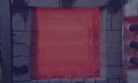

ich verstehe es nicht, ist denn "deine Heizung" nicht in einem Ofen?
In einem Ofen sind doch die Zeitkonstanten so hoch das auch Auschalten
keine Temperatursprünge macht,
Ein Bild meiner Diplomarbeit PC gesteuerte Heizungsregelung 40kW +- 5K
Temperaturkurven von 100°C/h bis 1000°C/h
(als PID Regler geplant, ist aus Zeitgründen eine 2-Punktregelung
geworden)
