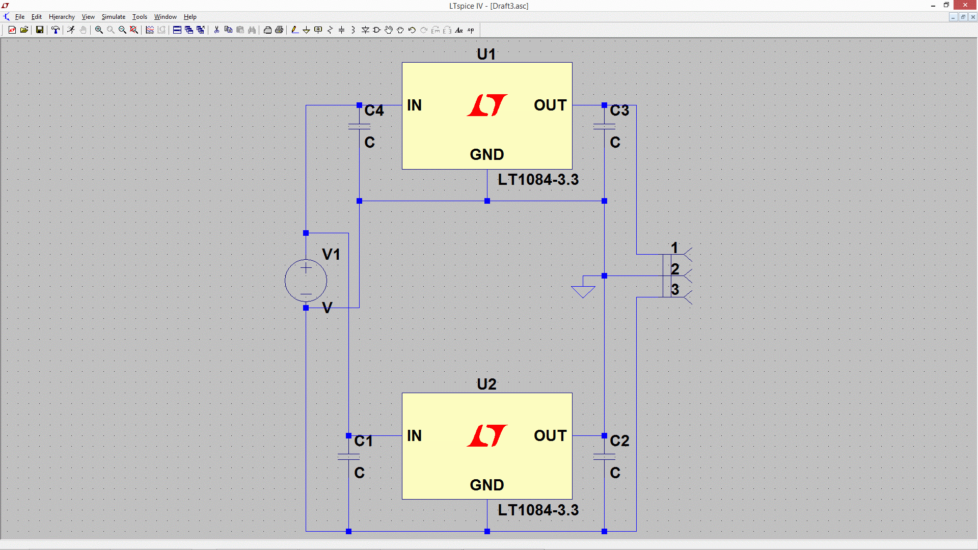

Hallo! Kennt jemand einen Linearregler negativ 3,3V 5A, den ich als Gegenstück zum LT1084 3,3V 5A einsetzen kann? Ich möchte versuchen, aus der +5V-Schiene eines PC-Netzteils eine symmetrische 3,3V/5A-Leitung zu bauen. Dazu müsste ich jedoch erstmal wissen, ob es entsprechende Negativregler überhaupt gibt. Gefunden habe ich bisher max. 1,5A.

Ja sry, der Link passte nicht ganz. So ungefähr wie hier auf dem Bild. (untere Diode auf diesem Bild auch noch falsch herum, oh man) Ein gemeinsames GND über die Dioden erzeugen und schon habe ich +/-. Allerdings, schon recht, ich nehm nach Adam Riese dann doch besser die 12V-Schiene... Also aus +/-6V soll +/-3,3V dargestellt werden. Jedes PC-NT bringt auf der 12V-Schiene locker 15A, da sollte gut und gerne +/-5A draus darstellbar sein.
Mike B. schrieb: > So ungefähr wie hier auf dem Bild. Hääh? Was soll das sein? > Ein gemeinsames GND über die Dioden erzeugen und schon habe ich +/- Wie bitte? > Allerdings, schon recht, ich nehm nach Adam Riese dann doch besser die > 12V-Schiene... > > Also aus +/-6V soll +/-3,3V dargestellt werden. Ist dir klar, daß eine Spannung von 12V gegen GND etwas ganz anderes ist als zwei Spannungen von jeweils +6V bzw. -6V gegen GND? Man kann zwar so etwas wie eine künstliche Masse bei der halben Betriebsspannung machen, aber nicht für 5A. > Jedes PC-NT bringt auf der 12V-Schiene locker 15A, da sollte gut und > gerne +/-5A draus darstellbar sein. Aber nur mit einem Schaltregler. Und wenn ich mir deine Künste im Bereich der Schaltungstechnik so ansehe, dann kannst du das nicht. Linearregler wie der angesprochene LT1084 bräuchten auf jeden Fall auch symmetrische Eingangsspannungen, also z.B. +/-5V. Allerdings kenne ich auch keinen negativ-LDO, der 5A liefern könnte. Und sowieso würde man 5A eher nicht linear regeln wollen. Also außer man legt es darauf an, eine Heizung zu bauen. Aber vielleicht zäumst du ja das Pferd ohnehin schon vom Schwanz her auf. Wofür glaubst du eigentlich +/-3.3V bei 5A brauchen zu müssen?

Mike B. schrieb: > Axel S. schrieb: > >> Linearregler wie der angesprochene LT1084 bräuchten auf jeden Fall auch >> symmetrische Eingangsspannungen, also z.B. +/-5V. > Das zeig mir mal bitte im Datenblatt. > http://cdn-reichelt.de/documents/datenblatt/A200/LM1084%23NSC.pdf Wow. Jetzt stellst du dich aber extra dämlich, oder? Wenn du deine Spannung mit Linearreglern wie LT1084 regeln wölltest (was voraussetzt daß du ein Negativregler-Pendant zum LT1084 findest) dann würdest du für diese Schaltung auch eine bipolare Eingangsspannung brauchen. Weder eine einzelne 5V Quelle noch eine einzelne 12V Quelle würden dafür reichen. > Hat sich aber glauch ich erledigt, ich versuche mal den Spass von Seite > 11 im Datenblatt, rechts halbe Höhe "Generating Negative Supply > voltage". Auch dafür braucht du eine weitere Eingangsspannung. Und zwar eine die von der Spannung die für die Erzeugung der +3.3V verwendet wird potentialgetrennt ist. Und weil du das vermutlich auch wieder nicht verstehst, formuliere ich es extra für dich nochmal einfacher: statt zwei Spannungsquellen mit einer gemeinsamen Masse und +5V und -5V, bräuchtest du zwei komplett unabhängige 5V Spannungsquellen. Das PC-Netzteil, das du für die Versorgung deiner Spannungsregler verwenden willst, liefert dir aber weder das eine noch das andere. Die einzig sinnvolle Variante die unter der Bedingung PC-Netzteil umzusetzen wäre ist ein Schaltregler, der aus 12V direkt die +/-3.3V erzeugt. Allerdings ist das nicht trivial zu bauen, insbesondere nicht wenn man jeweils 5A auf der Ausgangsseite braucht. Kaufen könnte man sowas auch, allerdings scheint es keine bipolaren DC-DC Module mit +/-3.3V Ausgang zu geben. Du bräuchtest also 2 isolierte DC-DC Wandler der 20W Klasse mit 3.3V Ausgangsspannung. Verkaufen dir die üblichen Verdächtigen (Traco, Recom, Delta) alle gerne. Kostenpunkt €30-50,-. Pro Stück natürlich.
Mike B. schrieb: > Das was nach der Brücke rauskommt ist doch oben > +12V und unten - = > GND, oder nicht? > Somit wird + als neues GND soweit gegen Brücke- runter geregelt, bis die > vom LT1084 vorgegebene dV (in meinem Falle 3,3V) zwischen dem neuen GND > und dem alten GND (neues -) entsteht. Dann verbinde mal die Netzteilmasse mit der "neuen" Masse...
Luca E. schrieb: > Mike B. schrieb: >> Das was nach der Brücke rauskommt ist doch oben > +12V und unten - = >> GND, oder nicht? >> Somit wird + als neues GND soweit gegen Brücke- runter geregelt, bis die >> vom LT1084 vorgegebene dV (in meinem Falle 3,3V) zwischen dem neuen GND >> und dem alten GND (neues -) entsteht. > > Dann verbinde mal die Netzteilmasse mit der "neuen" Masse... das wäre die nächste Frage gewesen, Könnte ich die positive Seite der Brücke ebenso regeln (Schaltung Datenblatt Seite 10 oben links) und dann deren GND mit dem unteren (geregelte Vout des "negativen" LT1084) "neuen" GND als gesamtes GND nehmen. siehe Schaltungsentwurf.

Mike B. schrieb: > siehe Schaltungsentwurf. Der untere Regler ist kurzgeschlossen. Dass das nicht funktionieren kann, hat Axel doch in aller Ausführlichkeit erklärt.
ArnoR schrieb: > Mike B. schrieb: >> siehe Schaltungsentwurf. > > Der untere Regler ist kurzgeschlossen. Dass das nicht funktionieren > kann, hat Axel doch in aller Ausführlichkeit erklärt. ich seh den Kurzschluss nicht, ist Freitag, ich peils (heut) wohl nicht mehr es sind doch überall Kondensatoren dazwischen... häääh

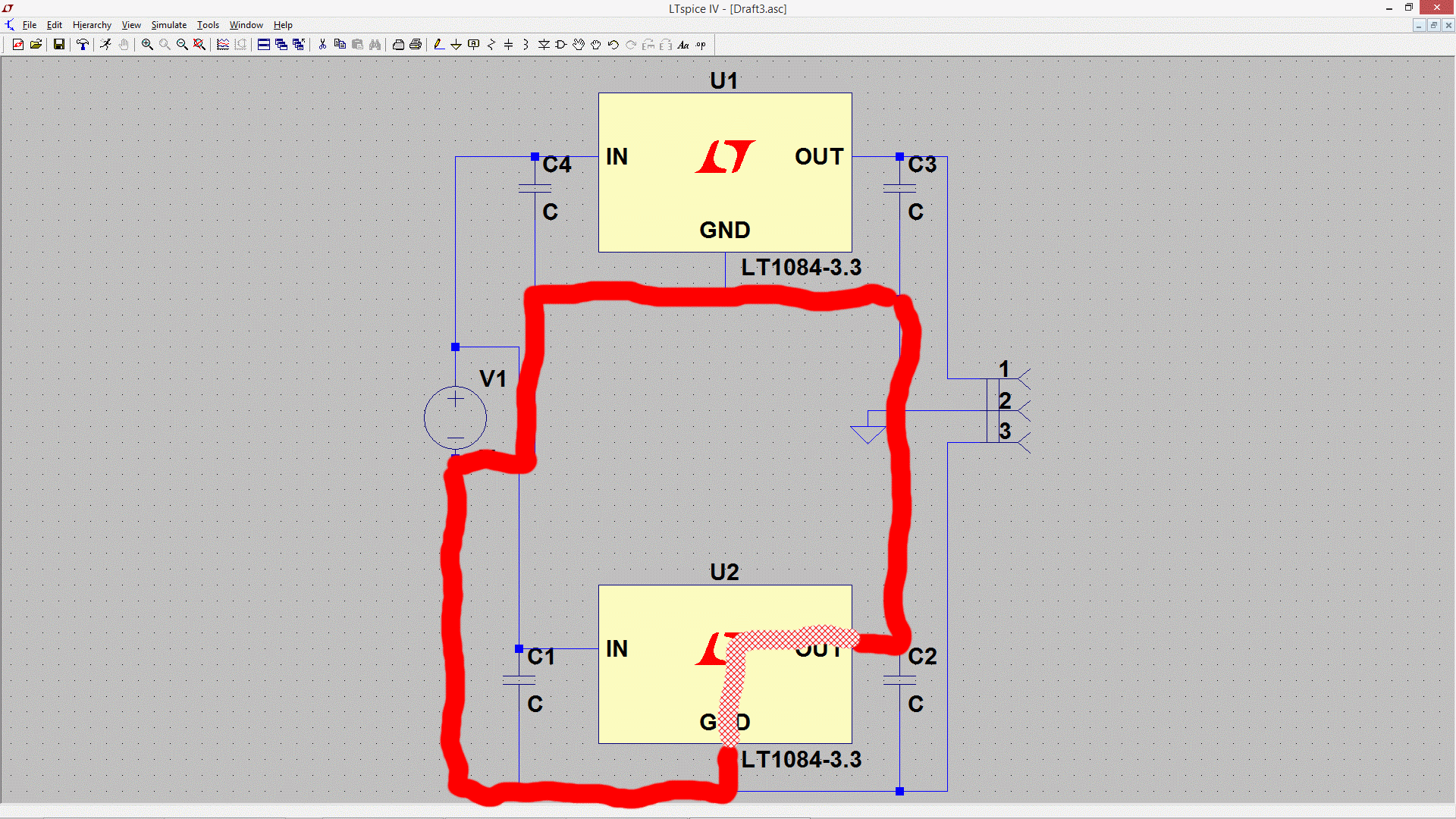

Mike B. schrieb: > ich seh den Kurzschluss nicht, ist Freitag, > ich peils (heut) wohl nicht mehr > es sind doch überall Kondensatoren dazwischen... häääh

Luca E. schrieb: > Mike B. schrieb: >> ich seh den Kurzschluss nicht, ist Freitag, >> ich peils (heut) wohl nicht mehr >> es sind doch überall Kondensatoren dazwischen... häääh Schwachkopp schrieb: > Dazu kann man nur sagen: Mike B. ist absolut beratungsresistent. Weil ich nicht weiss, dass der LT1084 (und wahrscheinlich auch andere Spannungsregler) negativ geschalten wie im Bild kurzgeschlossen wird? Das kann ich aus dem schematischen Diagramm im Datenblatt auch nicht so erkennen, aber wenn ihr das sagt, ist es wohl so. Im Übrigen dürfte wohl klar geworden sein, was ich brauche/versuche. Für einen sachkundigen Bastler wär es ein leichtes zu sagen, "guckst du hier: Schaltung", "Nein so nicht, hier fehlt dies und da musst du so tun." oder "Suchst du nach ..." oder halt wie Axel oben "gibst schon, kaufst du dies hier..." Andere sagen einfach: blöd, geht nicht, Müll, falsch, beratungsresistent. Gelle?!
Luca E. schrieb: > Mike B. schrieb: >> ich seh den Kurzschluss nicht, ist Freitag, >> ich peils (heut) wohl nicht mehr >> es sind doch überall Kondensatoren dazwischen... häääh o.O Das hab ich im Schema so nicht erkannt.
Mike B. schrieb: > http://www.elektronik-kompendium.de/public/schaere... > > so ähnlich, nur statt der schwachen LM317/337 etwas stärkere Typen ja, in der Tat Alex, extra dämlich Ich hab den GND an der Trafo-Sekundär-Mittelanzapfung übersehen. Von daher war der Link nicht passend.
