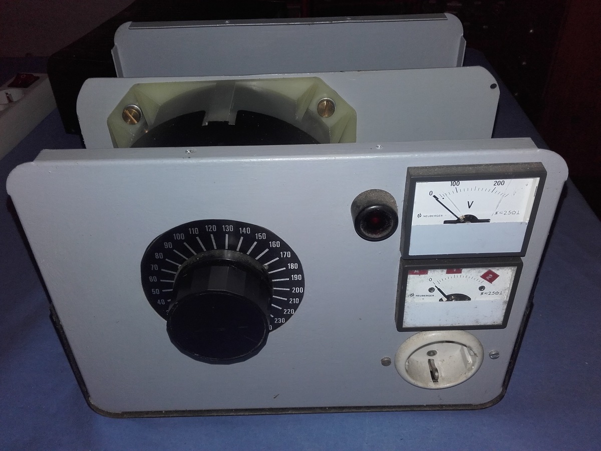

Ich habe einen Regeltrafo, in dem ein "Thalheim TSS 104" verbaut ist.
Ist dies ein reiner Regeltrafo, oder auch ein Trenntrafo?
Für Arbeiten an Elektrogeräten bräuchte ich ja eigentlich einen
Trenntrafo.
Ich hätte noch einen reinen Trenntrafo hier, den würde ich ggf. einfach
davorschalten, falls das "nur" ein Trenntrafo ist. Macht das so Sinn?

Regeltrafo oder Trenn-Regeltrafo? Einfach mit einem Durchgangsprüfer
testen ob der Neutralleiter verbunden ist.
von Possetitjel (Gast)
wk schrieb:
> 1.
> verbaut ist.
Die Abkürzung "TSS" steht normalerweise für "Trennstelltrafo".
Sicher nicht - höchstens ein STELLtrafo.
(Ja, ich weiss, Krümelkackerei... es gab aber auch richtige
REGELtrafos, die die Spannung geregelt, also konstantgehalten
haben.)
Sollte so sein. - Miss es nach: Jeden Pol des Netzsteckers
gegen jeden Pol der Ausgangssteckdose messen. Es dürfte
nirgendwo Durchgang sein.

von Joachim B. (jar)
Bild?
Üblicherweise sind Stelltrafos (nicht Regeltrafo) Spartrafos ohne
galvanische Trennung und werden mit Trenntransformatoren 1:1
verschaltet, ist ausser dem Stelltrafo noch ein Trenntrafo drin?

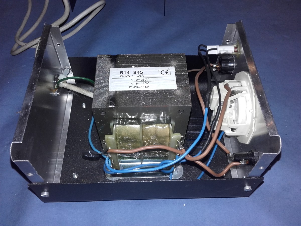

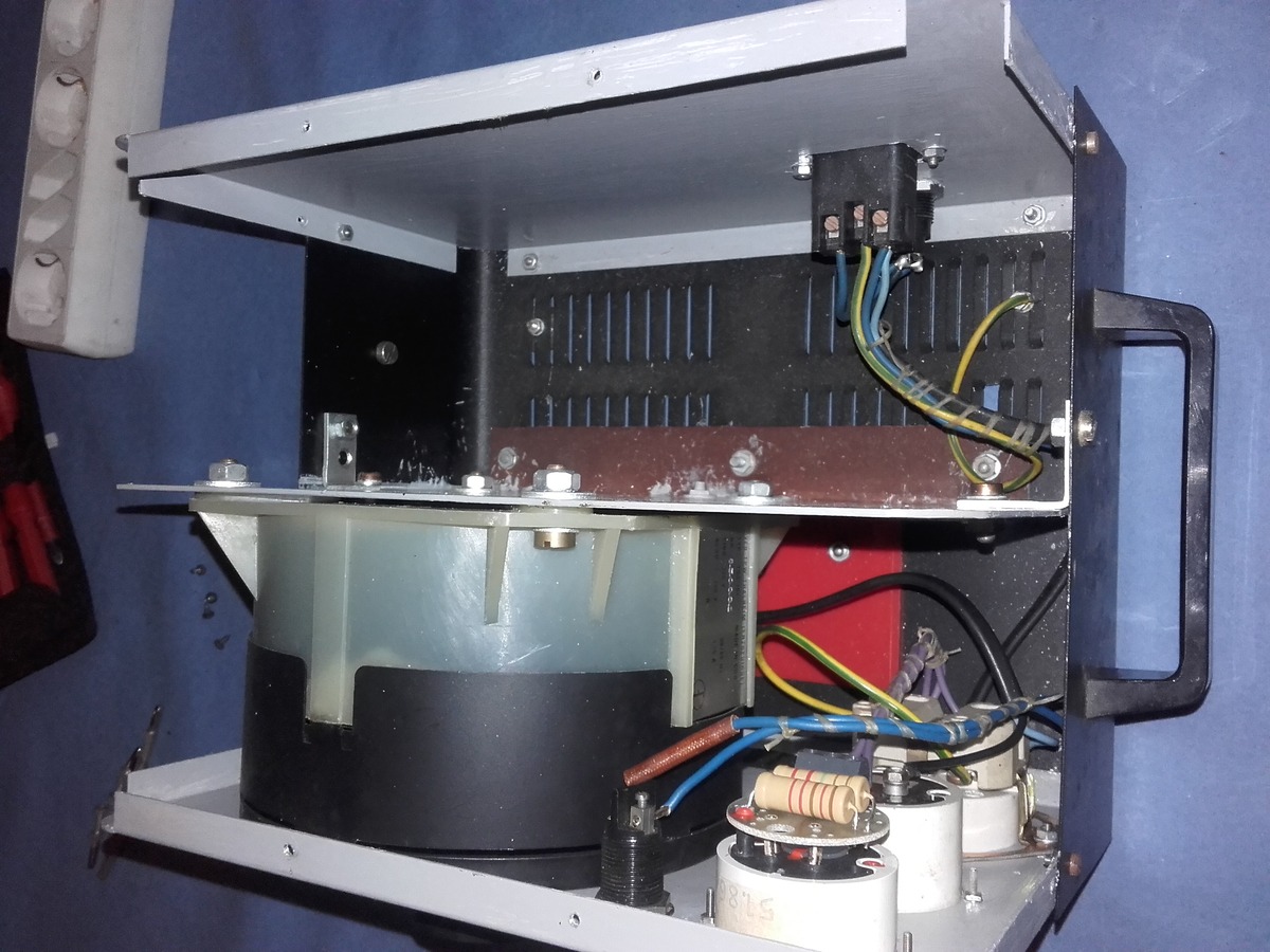

von wk (Gast)
Ein extra Trenntrafo ist nicht verbaut. Da ich ja aber noch einen hier
habe, dürfte das ja kein Problem sein.
Im Anhang Bilder davon.
dann messe doch mal ob du ohmsch Durchgang hat
Phase Eingang zu Ausgang
NULL Eingang zu Ausgang
dann dürfte es klar werden ob er trennt, ich tippe mal nein
Im Gehäuse scheint ja Platz für einen Trenntrafo zu sein, könnte man
also den Stelltrafo erweitern zu Trenn- Stelltrafo.
Dann darf die Ausgangsdose keinen SL haben

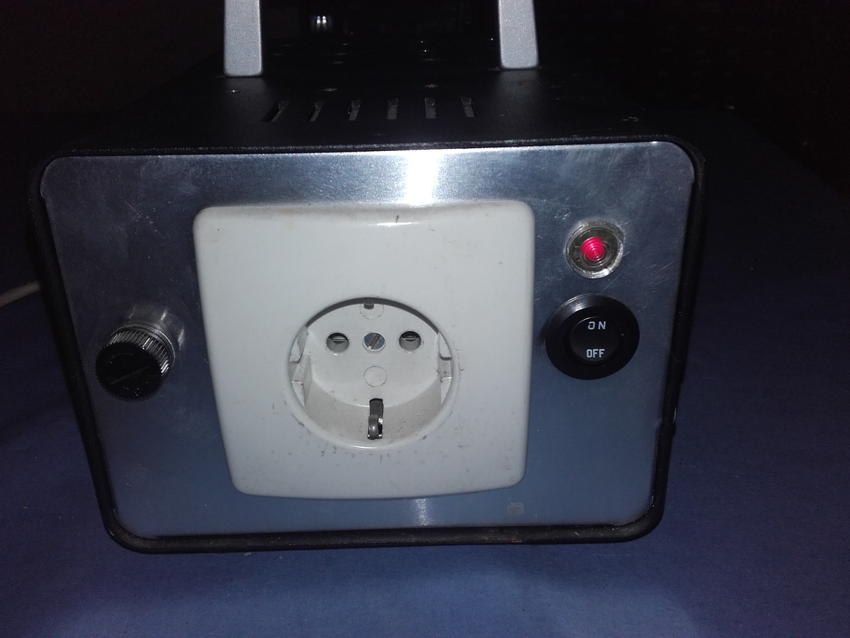

von testtest (Gast)
Der Trenntrafo ist mal zu heiß geworden.
von wk (Gast)
wie kommst du darauf?
auf jeden Fall hat der Trenntrafo eine illegale Schukodose, richtige
Dosendeckel wären:
http://cdn.idealo.com/folder/Product/1132/0/1132037/s1_produktbild_mid/berker-steckdose-ohne-schutzkontakt-6167157009.jpg
von Andrew T. (marsufant)
korinthen modus on
sowie eine Verdrahtung in nicht korrekter Farbe.
außerdem ist der  PE -Leiter nicht grün-gelb.
Etc.
/ k.m. off/
von wk (Gast)
Naja, da ich die Geräte nur ich und nur in meiner Privaten Werkstatt
einsetze, sehe ich da nicht wirklich ein Problem...
Recht habt ihr natürlich, aber das stört mich jetzt nicht wirklich.
von livgaw (Gast)
> richtige
> Dosendeckel wären:
> http://cdn.idealo.com/folder/Product/1132/0/113203...
bist du dir sicher? was macht das für nen unterschied wenn der pe nicht
angeklemmt ist?
Gibt es eigentlich stecker die nur in die "richtigen" Steckdose (link)
passen? So ein Nur-für-Trenntrafo-Stecker? Dann würde der halt nicht in
die verbaute SchuKo-Dose passen.
> angeklemmt ist?
sicher bin ich nie, ich meine aber mal was in welchen Vorschriften
gelesen zu haben die natürlich rein privat missachtet werden können,
können aber vllt. nicht dürfen.
von Soul E. (Gast)
> angeklemmt ist?
So kann Deine Mutter auf die Idee kommen, ihren Thermomixer da
anzuklemmen. Sieht ja aus wie eine normale Steckdose. Und wenn das Ding
dann Isolationsfehler zeigt, ist keine Erde da.
Der Grund für die "russische" Steckdose ist einfach die
Verwechselungsgefahr. Technisch funktioniert es mit einer Schuko
natürlich genauso gut.
