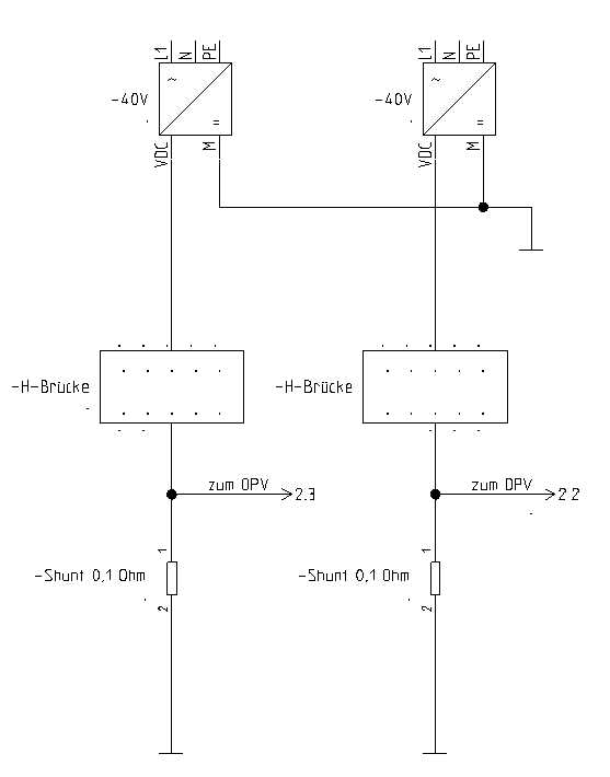

Hallo, vielen Dank für die vielen Tipps. Bei der Umsetzung mittels Shunt bin ich nun auf ein merkwürdiges Problem gestossen. Ich möchte an zwei Spulen gleizeitig den Strom messen welche jeweils an einer eigenen H-Brücke mit eigenem Netzgerät hängen (siehe Anhang). Ich kann vor dem Shunt bei 100% PWM Ansteuerung einen Spannungsabfall von ca 130mV messen. Aktiviere ich nun auch noch die andere Spule steigt der Spannungsabfall bei der ersten Spule auch mit an. Das Ganze passiert auch bei anderen PWM Tastverhältnissen, z.B. steuere ich die erste Spule mit 30% PWM an habe ich ca 30mV Spannungsabfall, gebe ich nun 70% PWM auf die zweite Spule messe ich bei der ersten einen höheren Spannungsabfall. Anscheinend beeinflussen sich die beiden Ströme durch die Shunts, aber was kann ich dagegen machen? MfG
Da die meisten Glaskugeln gerne mal in der Waschstrasse sind, würde ich einen kompletten Schaltplan erbitten, da ohne sowas wieder nur Vermutungen angestellt werden (können).

Felix A. schrieb: > kompletten Schaltplan erbitten Schaltplan kann wunderschön sein, aber Aufbau könnte total ungünstig sein. Evtl. fehlt auch irgendwo der Stützkondensator? Bisher frage ich mich sowieso was Du da misst. Der gemeinsam gemessene Strom am Shunt enthält auch die Umschaltmomente der Brückentransitoren. Schau Dir den Fall mal am Oszi genauer an.
Natürlich kann das sein. Über den Schaltplan lassen sich aber bereits diverse andere Ursachen ausschließen. Wird nur Brückenstrom A von Brückenstrom B beeinflusst, oder gilt das auch anders herum?
So, ich habe das Ganze jetzt mal auf das nötigste heruntergebrochen. Ich habe jetzt wirklich nur so wie auf dem Schaltplan zwei Shunts in die Masseleitungen gehängt, ohne der restlichen Verstärkerschaltung, ändert aber nichts am beschriebenen Problem. Die Brückenströme beeinflussen sich beide also A zu B und B zu A. Leider kann ich zu den H-Brückenmodulen wenig sagen, da es sich wie gesagt um Module handelt und ich nicht weiß wie diese Aufgebaut sind... Trenne ich die gemeinsame Masse der Netzteile besteht das Problem nicht, dann messe ich wirklich nur den jeweiligen Brückenstrom ohne Beeinflussung durch den anderen.

R. H. schrieb: > Meine Idee war nun einfach einen Shunt (z.b. 0,1 Ohm) > zwischen GND des Moduls und dem Netzteil zu bauen. Kann man dann machen, wenn es keinen zwingenden Grund gibt, dass das die Masse des "moduls" auf der Masse des Netzteils liegt. Falls z.B. die Masse des Moduls und die Masse des Netzteils geerdet wären würde es nicht gehen.

Ist zwar schon einige Tage her, aber folgende Lösung wäre auch denkbar: ziehe die beiden Massepunkte der Brücken in einem Punkt mit kurzen Leitungen zusammen. Binde dort die Masse der OPs und des auswertenden Mikrocontrollers an. Vom Sternpunkt gehst du dann zum Netzteil. Vorteil wäre, dass der Spannungsabfall auf der Leitung zum Netzteil keinen Einfluss mehr auf die Messung haben kann, da dieser AUSSERHALB der Messumgebung entsteht. Aber vielleicht hast du das Problem schon gelöst. An einem Schaltplan könnte ich das besser beschreiben...
