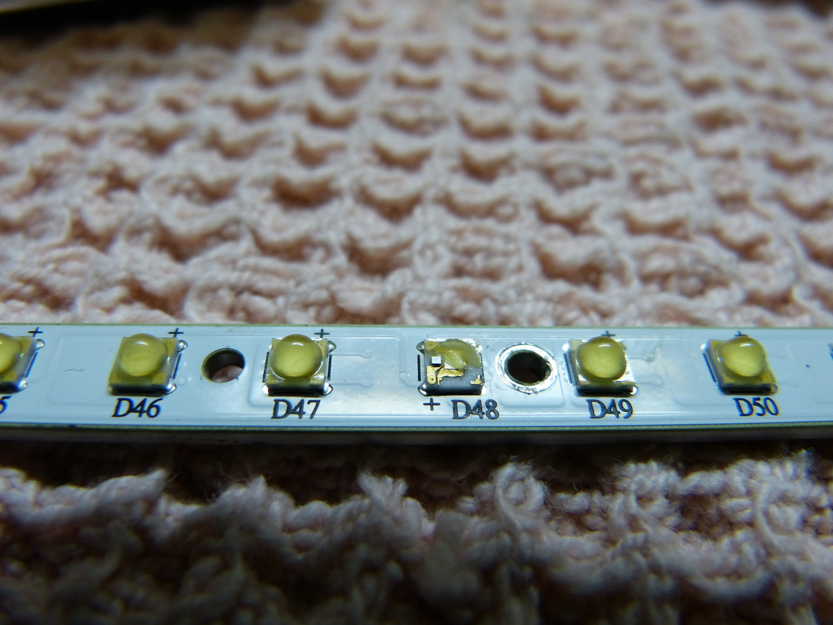

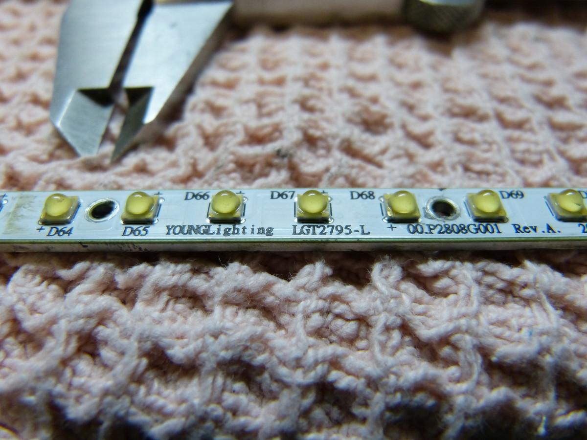

Ich habe hier bei mir einen IMac 27 zoll Baujahr Mitte 2011 liegen bei
dem die Hintergrundbeleuchtung nicht funktioniert.(laut Aussagen des
Vorbesitzers viel zuerst eine Seite aus und dann komplett)
Ich habe das Display zerlegt und gleich festgestellt das der Stecker bei
der LED Leiste abgekommen und bei einigen LEDs die Linse wie auf dem
Fotos zu erkennen abgebrochen ist.
Die Abmessungen der LEDs sind 3x3mm und 2mm hoch.
Meine Fragen,
weis von euch jemand wo man einen Ersatz bekommt (komplette Leiste oder
LEDs)?
oder liegt es doch vielleicht an der Ansteuerung der Leiste, da das
Display ja komplett ausgefallen ist und nicht nur eine Seite wo der
Stecker ab war?

von Frank E. (Firma: Q3) (qualidat)
Wenn der iMac nicht herumgeworfen wurde, gibts keinen Grund, warum die
LED-Linsen zerbrechen sollten - außer Überhitzung/Überlastung oder es
hat schon jemand daran herumgemamacht.
Auch Apple stellt die Diplays nicht selber her, sondern verwendet Teile
von Zulieferern. D.h. wenn es dir gelingt, herauszufinden, von wem das
Display ist, hast du evtl. auch eine Chance, die LED-Leiste im Original
zu bekommen. Das wird aber bestimmt mühsam und langwierig -
schlimmstenfalls ist auch die LED-Leiste wieder ein Zulieferteil für den
Displayhersteller ...
Ich würde versuchen, die Leiste zu reparieren, die defekten LEDs durch
ähnliche zu ersetzen und die Stromversorgung dafür natürlich genau zu
checken und ggf auch zu reparieren/ersetzen.
von Johannes Z. (stewie_z)
Hallo Frank,
danke erstmal für die rasche Info, für mich sieht es auch danach aus als
ob jemand daran gearbeitet hat (da diverse Befestigungen bereits gefehlt
haben).
Das Display ist von LG ein LM270WQ1, werde aber versuchen die LEDs zu
tauschen und die Stromversorgung zu reparieren. Es geht nur darum
passende LEDs mit den richtigen Werten und Lichtfarbe zu erwischen.
MfG
Hannes

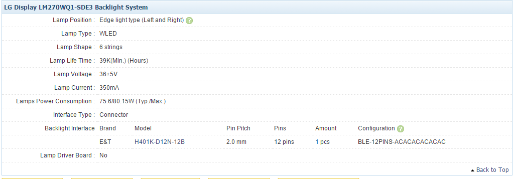

Habe jetzt einige Daten zu den LEDs gefunden
Type: WLED
Lampenform: 6 Beine
lebensdauer: 39K(Min) (Hours)
Spannung 36 +-5V
Strom: 350mA
Leistung: 75,6/80,15W
MfG
Hat da jemand eine Idee wie ich an solche Wled kommen könnte?
Mit freundlichen Grüßen
Die Daten da sind recht offensichtlich nicht die einer einzelnen LED,
aber irgendwie passen sie sowieso nicht zusammen.
350 mA bei 36V sind etwa 13 Watt. Die Bauform auf dem Bild zeigt LEDs,
die definitiv keine 13 Watt Leistungsaufnahme überleben.
Und dann steht da noch "Leistung: 75,6/80,15W" - das passt nicht.
Ja ich vermute auch das da eher die ganze Leiste gemeint ist, habe die
Daten von Panelook, im Anhang mal ein Screenshot von den angegebenen
Daten.
Ich werde aber auch nicht wirklich schlau aus diesen Angaben.
Es sind 36 LEDs auf einer Leiste verbaut.
Hallo kraftmaxe,
Ja die leiste selbst sieht eigentlich noch ganz im ordnung aus, da
hauptsächlich die LEDs betroffen sind die neben den Schrauben sitzen
vermute ich das die LEDs beim Demontage versuch zerstört wurden.
Wenn ich die passenden LEDs finden würde ich die 4 defekten tauschen und
mal versuchen.
