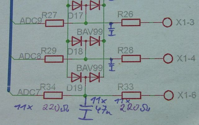

Messe damit Spannungen von Stromwandlern, die anschließend mit einer
Sinustabelle multipliziert werden. Möchte damit Leistungen von 1W bis
3,5kW erfassen, deshalb 12Bit. Die Geschwindigkeit des ADC spielt kaum
eine Rolle, aber der exakte zeitliche Bezug des Sample/Hold. Kann
deshalb warten, muss nur wissen wie lange?
Nur die Wirkleistung ist zu messen. Abschätzung Zeitbezug 10ms/4000
entsprechend 2,5us.
Nutze die interne Referenz. Die AVCC des uC hängt über einen LC-Tiefpass
an der Versorgung, die 100n Block-Cs habe ich auch so dicht wie möglich
am Chip plaziert (0603).
Zur Eingangsbeschaltung siehe Bild. An den X1-Klemmen hängt eine Seite
der Stromwandlerspule, die andere Seite geht auf eine gut geblockte 0,5V
Quelle.
Speist man alle Eingänge aus einer Quelle und schreibt man die
Ergebnisse aller Kanäle nebeneinander in eine Tabelle sieht man das
Problem, selbst wenn man einen ordentlichen SW-Tiefpass drüber legt.
Offsets spielen keine Rolle, mitteln sich raus.

Die ganze Eingangsbeschaltung ist extrem niederohmig, sieht man am
Schaltungsausschnitt. 220 Ohm + 220 Ohm, der Stromwandler hat < 10 Ohm.
Denke das ist recht unempfindlich gegen Störungen.

von Wolfgang (Gast)
Holler schrieb:
> An eine Wartezeit wegen Restspannung beim Umschalten des MUX habe ich
> nicht gedacht.
Deiner Quelle verpaßt du eine Ausgangsimpedanz von mehr als 220Ω. Damit
du darüber den Mux nach Kanalumschalten auch im worst-case auf deutlich
besser als 1 LSB bei 12-Bit Auflösung umgeladen bekommst, musst du ihm
schon etwas Zeit geben. Ein Kondensator direkt am Mux-Eingang wäre da
wesentlich günstiger.

Nochwas zur Eingangsbeschaltung: habe damit natürlich viel
experimentiert, sieht man auch an den nachträglich eingezeichneten Cs.
Die Kondensatoren haben eine geringe Verbesserung gebracht. Die
Widerstände habe ich auch variert, ohne deutliches Ergebnis.
Weglassen will ich die auf keinen Fall, falls jemand im Stromnetz einen
Kurzschluß baut dürften enorme Spannungsspitzen entstehen und das muß
das Gerät abkönnen.
Wünsche noch einen schönen, sonnigen Novembersonntag!
von Wolfgang (Gast)
Die verringern die Impedanz der Eingangssignale dynamisch auf 220Ω
(gegenüber vorher >440Ω). Wenn Mux bzw. S/H schnell mal etwas Ladung
brauchen, kommt es aber immer noch zu einem Spannungsabfall am 220Ω
Widerstand entsteht. Du hast direkt am Eingang keine Cs und eine
vergleichsweise hohe Quellimpedanz.
von Lurchi (Gast)
Der Schalter um MUX / S&H wird auch einiges an Widerstand haben -
vermutlich so im kOhm Bereich. Da machen 440 Ohm mehr oder weniger von
der Quelle nicht so viel aus.
