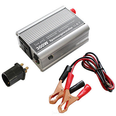

Da auf der Angebotsseite des Händlers
http://www.ebay.de/itm/lux-pro-SPANNUNGSWANDLER-300W-3000W-12V-230V-WECHSELRICHTER-INVERTER-PKW-LKW-/371285944020?var=
keine Angaben zum Ausgang gemacht werden, sollte man von 'modifiziertem
Sinus', also Treppchen mit wenigen Stufen ausgehen. Diese Wellenform
kollidiert mit etwaigen Eingangsfiltern in Geräten und führt zu
Stromspitzen durch die X-Kondensatoren die wiederum die
Sicherheitsschaltung im WR auslösen.
Kurz - das Gerät ist ungeeignet und sollte durch einen echten Sinus WR
('True Sine') ersetzt werden.
@TE: Du hättest uns auch mal den Link auf ebay oder so posten können,
dann muss man nicht so lange rumsuchen.

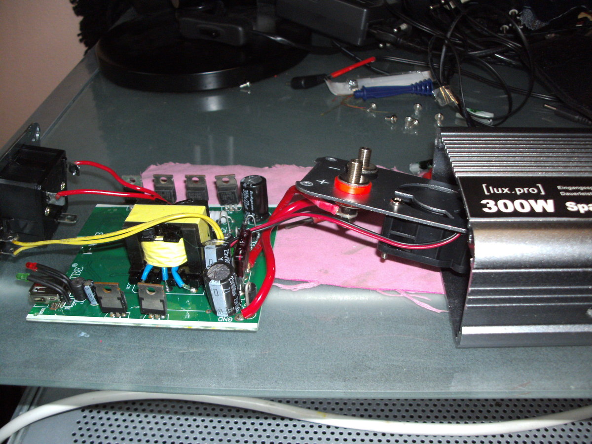

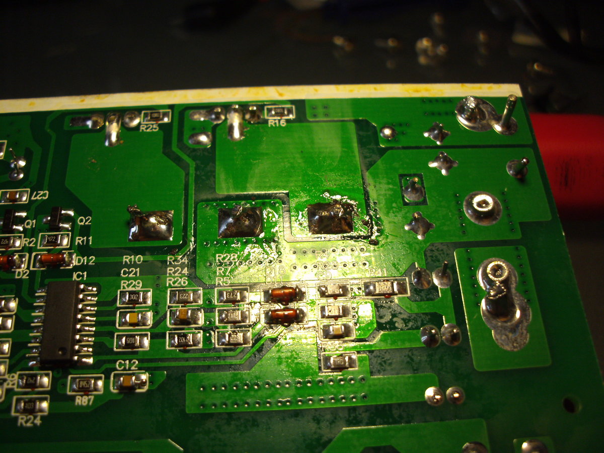

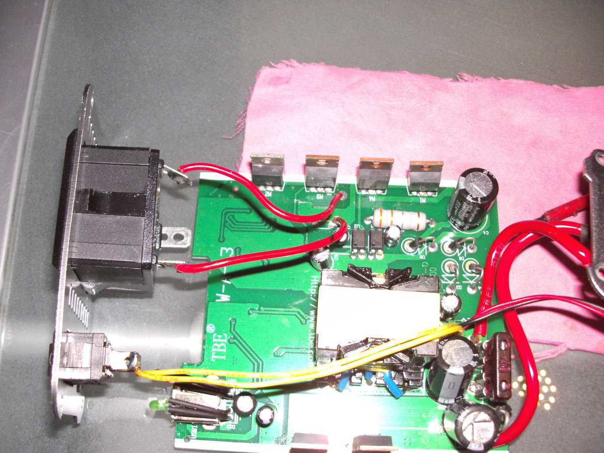

von Johannes O. (jojo_2)
Schraub das Ding doch mal auf und lass uns hineinschauen! Das könnte
auch ein paar Leute motivieren.
von Peter M. (dx193)
Hab gerade die paar Fotos.

von Matthias X. (current_user)
zu den Bilder: Ich hätte jetzt wenigstens erwartet dass irgendein
Filter/Spule am Ausgang sitzt, aber nichts. Und der Kondensator für die
Zwischenkreisspannung ist mit 22µF auch nicht sehr groß. Und sollte man
den Schutzleiter nicht wenigstens mit dem Gehäuse verbinden?
Hast du die Eingangskondensatoren verbogen oder waren die schon im
V-Look?
Matthias x. schrieb:
> Und sollte man
Da ist nichts vorgesehen.
> V-Look?
Die waren so.
Die Drähte schauten unten sehr weit aus der Platine. Hab einen
abgeschnitten, der beinahe das Gehäuse berührt hat.
!! Eine 60W Glühbirne leuchtet!! Aber das sind ja keine 300W :(
Eine 3W LED-Birne flackert unregelmäßig.
