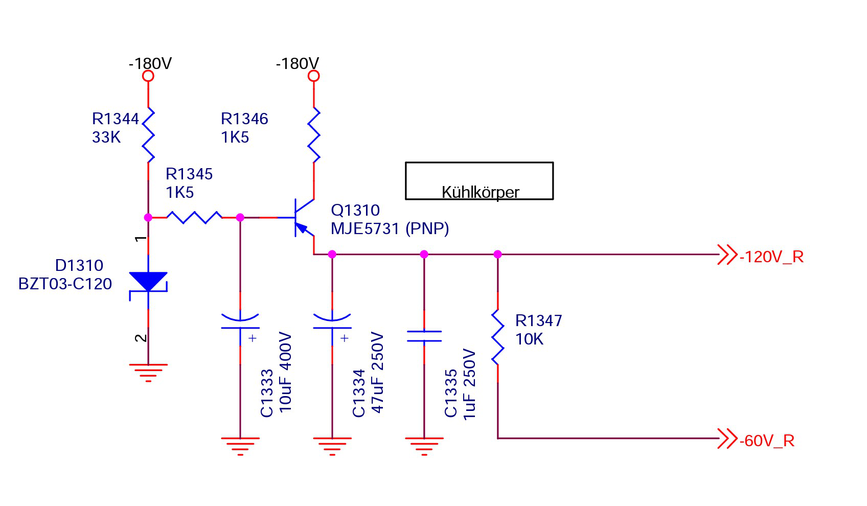

Ich möchte mich an einen Nachbau des BlackCat Röhrenverstärker von
Tigris herantasten.
 https://www.emsp.tu-berlin.de/menue/studium_und_lehre/mixed-signal-baugruppen/das_projekt_black_cat/
Die meisten Sorgen macht mir der Netztrafo. Speziell dessen Wicklung für
die Gittervorspannung. Einen Auszug aus dem Schaltplan zur
Stabilisierung der Spannung habe ich angehängt.
Es geht um die -180V der Teilschaltung. Diese werden aus einer
Trafowicklung erzeugt, welche -133Veff liefert. Die Spannung berechnet
sich laut Entwurfsdokumentation zu:
Drop Spannungsregler: 20V
Welligkeit: 20V
Uein  min = 120V + 20V + 20V = 160V  ( -15% US)
Uein nom = 160V / 0,85 = 188V
Sekundärspannung nominell = 188V * 0,71 = 133Veff
Ich finde nur Netztrafos von der Stange mit 120Veff für die
Gittervorspannung.
Erscheint euch das in Anbetracht der Berechnung als ausreichend (vA: 15%
Unsicherheit!) oder sind die -133Veff nach eurem Dafürhalten
einzuhalten?
Vielen Dank für eure Bemühungen!
LG
LeFish

Eine stabilisierte Ausgangsgleichspannung die dem Effektivwert der
Eingangswechselspannung entspricht, sollte ein Linearregler schon
noch schaffen.
Du hast ja diverse Stellgrößen an denen Du noch schrauben kannst.
Welligkeit 20V lässt sich mit einem doppelt so großen Ladeko halbieren.
R1346 kostet Dich etwa 10VDC.
Für R1344 kannst Du auch eine Stromquelle nehmen, die kommt mit weit
weniger Spannungsabfall aus.
LG
OXI
von Marian (phiarc) Benutzerseite
Insbesondere verringert es die Restwelligkeit der Ausgangsspannung stark
; bei 100 Hz bildet nur mit einem Widerstand als Stromquelle der
Widerstand mit dem dynamischen Widerstand der Z-Diode (deine Z-Diode hat
80-250 Ω!) einen Spannungsteiler. Eine einfache Stromquelle mit zwei
Transistoren kann bereits Innenwiderstände >1 MΩ erreichen.

Die lassen Ug2 der Endröhren µg2-fach unstabilisiert wie Ug1,
das hebt sich dann.
LG
OXI
von Hp M. (nachtmix)
> Gittervorspannung.
Anstatt lange nach Spezialtrafos oder Sonderanfertigungen zu suchen:
Nimm doch einfach einen kleinen Netztrafo für Printmontage und betreib
ihn verkehrtrum aus der Heizspannung.
Die Gitterspannungserzeugung braucht doch fast keinen Strom zu liefern.
Die meisten dieser Trafos sind recht weich, d.h. das
Übersetzungsverhältnis ist wesentlich geringer, als was sich aus den
Nenndaten errechnet.
Evtl. brauchst du deshalb noch einen Spannungsverdoppler.
P.S.:
Eine weitere aber etwas unschöne Möglichkeit wäre es die benötigte
Wechselspannung durch einen hochspannungsfesten Kondensator aus der
Anodenwicklung des Netztrafos auszukoppeln.
Die Belastung der -180V beträgt jedenfalls insgesamt nur etwa 14mA:
Etwa 4mA durch R1306 und 2mA durch R1302.
Hinzu kommen noch 6mA für die Einsteller der Gittervorspannung  und 2mA
für die 120V Zenerdiode.
> Welligkeit: 20V
> Gittervorspannung.
Dann schmeiß doch den R1346 aus der Schaltung und spare dir die 20V
Dropspannung und erhalte eine bessere Stabilisierung.

von atheist (Gast)
> Gittervorspannung.
Auf die Idee, mittels eines Mini-Trafos auf die 120V~ halt noch 12V~
oder 15V~ "draufzusetzen", könnte man unter Umständen auch kommen.
