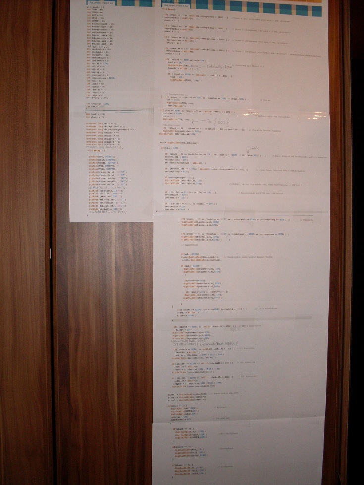

ich habe ein multithreading Programm für meine Modellbahn geschrieben
und erweitere dieses jede Woche um ca 1-2 Ausgänge. Davon hat der Mega
ja jede Menge.
Jedenfalls schafft es der Arduino nicht mehr eine neue LED gescheit zu
bestromen. Sie leuchtet nur ganz schwach, egal welche LED!, welchen
Vorwiderstand! und auch! "welchen Ausgang" ich zuweise!. Das ist total
komisch.
Das restliche Programm funktioniert einwandfrei!! Es sind wenn überhaupt
höchstens 3 Transistoren und 4 LED´s gleichzeitig an, also von 500mA bin
ich weit entfernt. Selbst wenn kurzzeitig alles aus ist, ist die LED nur
ganz schwach an. Ich habe Kabel getauscht, die LED sogar direkt mit
Vorwiderstand in die Buchsenleiste reingeklemmt. Sie glimmt ganz
schwach, egal wo das Programm gerade ist. An 5 V geht sie einwandfrei.
Das Restprogramm läuft auch einwandfrei.
Es hört sich komisch an, aber kann es sein, dass der Arduino
softwareseitig ab einer gewissen Anzahl an Ausgängen dichtmacht oder
sowas oder soll man doch an Geister glauben ?
Am Programm liegt es jedenfalls nicht.

Hä? Welche 500mA? Und was hast du denn da für ein lustiges Foto
angehängt?

seit wann laufen Bilder als Programm und was sollen wir hier damit
anstellen ?
Als Hintergrund verwenden?
Ohne Schaltbild, Bilder vom realen Aufbau im Detail und das reale
Programm.
Wird es darauf hinauslaufen, dass dein Softwaresystem daran Schuld sein
kann.

Ich habe das Programm nur als Bild gepostet, damit man sieht, dass man
das nicht mal eben in 3 min durchschauen kann. Ich kann es aber später
mal richtig posten.

Diese Information ist aber absolut wertlos. Und manchmal braucht ein
anderer nur kurz drüberschauen und erkennt den Fehler. Während du
stundenlang draufgucken kannst und den Wald vor lauter Bäumen nicht
siehst.

Und die Stelle an der das setzen der Portrichtung vergessen wurde hätte
dir jemand schon nach 3 min Code angucken zeigen können. Selbst bei
einem doppelt so großen Programm. Aber ich kenn das,  da hackt man über
wochen Chaos zusammen - mit dem Vorsatz das mal auf zu Räumen - und wenn
man in der 3. Woche nicht mehr durchsteigt fehlt die Zeit zum Aufräumen
und man schämt sich den Code zu zeigen. Und dann muss es did Hardware
sein. Elektrostatik oder ein Fehler vom Hersteller.
