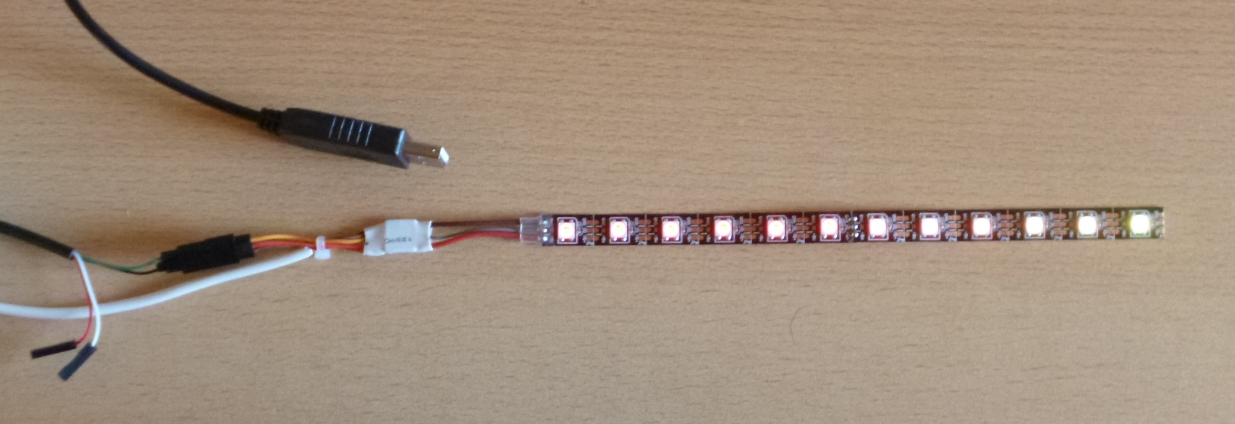

Beim prüfen eines USB-UART Adapters auf die erreichbare Geschwindigkeit,
bin ich auf die Idee gekommen, direkt einen LED-Streifen mit WS2812B
LEDs anzusteuern. Im Netzt konnte ich im nach hinein nur einen Beitrag
finden der sich mit dem gleichen Thema beschäftigte. Der Ansatz wurde
dort aber
nicht probiert.

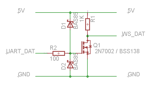

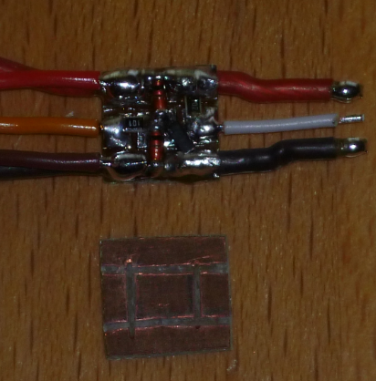

Das Ganze funktioniert nur wenn die Signale invertiert ausgegeben
werden.
Wegen Start-. und Stoppbit und des Ruhepegels des UARTs. Deswegen
braucht man eine Pegelwandler im Anhang ist eine Möglichkeit.
Diese benutze ich auch mit MCs. Geht mit 3,3V und 5V.

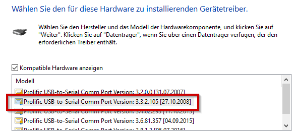

Bei W10 muss man einen alten Prolific Treiber installieren der Standard
Treiber unterstützt die PL2302HXA nicht mehr.

Für den einen oder anderen ist die Spielerei bestimmt Interessant.
Wenn man z.B. C# erlernt ist das bestimmt eine Abwechslung zu den Forms.
Für eine PC-Beleuchtung langt es auf jeden Fall.
Ab 5 LEDs (>500mA) ein separates Netzteil benutzen!
Das Beispielprogramm ist auf 120 LEDs bei 100Hz konfiguriert.
Kann man im Code auf eigene Bedürfnisse leicht anpasse.
Programm ist mit VS210 Express erstellt worden (.Net4.0)
Viel Spaß beim Probieren.

Torsten C. schrieb:
> Das hat bei mir nicht funktioniert.
> Ich bekomme nur einen Errorcode 10 im Geräte-Manager.
> Welchen Treiber hast Du genommen und wie hast Du den unter W10
> installiert?
Ich hab den Prolific 3.2.0.0 vom 31.07.2007 benutzt.
Nach dem Installieren im Treiber auf den Button
"Vorheriger Treiber" drücken.
Dann hat es bei mir funktioniert.

Thomas F. schrieb:
> Torsten C. schrieb:
>> installiert?
Ich hab es noch mal getestet.
Unter W10 funktioniert PL2303HXA, PL2303HXB, PL2303TA
PL2303HXB <- wusste gar nicht das ich den hab!
Ich hab zwei Treiber heruntergeladen
1. PL2303_Prolific_DriverInstaller_v1_12_0.zip
2. baofengprolificvista.zip
Kann aber nicht mehr sagen welchen ich installiert habe.
Die Frage "Vorheriger Treiber" kam bei mir nicht. Aber 3.2.0.0 hat
geklappt. Zunächst Code 14: Sie müssen den Computer neu starten, …
Und nach dem Neustart dann ohne Code 10 im Geräte-Manager. :-)
Danke. Ich dachte schon, ich kann meine ganzen Adapter entsorgen.

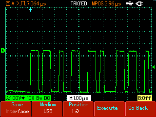

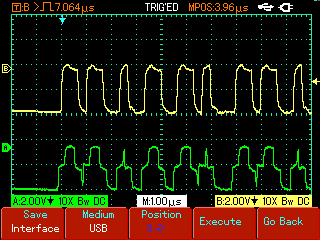

Ich hab noch eine UART Konfiguration gefunden mit der die WS2812B
Signale besser abgebildet werden können.
    Start + 8Bit + Parität + Stopp
    S0123 4567Pss
 00 11000 0110000
 01 11000 0111100
 10 11110 0110000
 11 11110 0111100
Bei 6 MBaud (UART) ergibt das ca.840 kBit (WS2812B)
UART Einstellungen:
serialPort.BaudRate = 6000000;
serialPort.DataBits = 8;
serialPort.StopBits = StopBits.One;
serialPort.Parity   = Parity.Even;
Getestet mit PL2023HXA  PL2023HXB  PL2023TA
Stoppbit ist doppelt aufgeführt weil es in der Realität länger ist wie
eine Bit-Zeit.
Mit dieser Einstellung ist die Low-Phase um 50ns außerhalb der WS2812B
Spezifikation. Die ja zum Teil recht widersprüchlich ist. Die Low-Phase
ist bei 650ns die wird sicher erkannt werden.

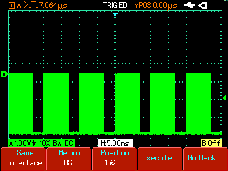

Die Oszibilder entstanden mit dem PL2023TA.
Direkt gemessen am Ende der Adapterleitung.
Kanal A: Gemessen am Ende der Adapterleitung.
Kanal B: Gemessen vor dem Pegelwandler nach 27 Meter CAT7-Leitung.
Die Quellimpedanz des Adapters scheint zufällig zu passen.
Bei den Tests habe ich 240 LEDs angeschlossen (100Hz). Es konnte kein
Flackern oder anderen Fehler festgestellt werden.
