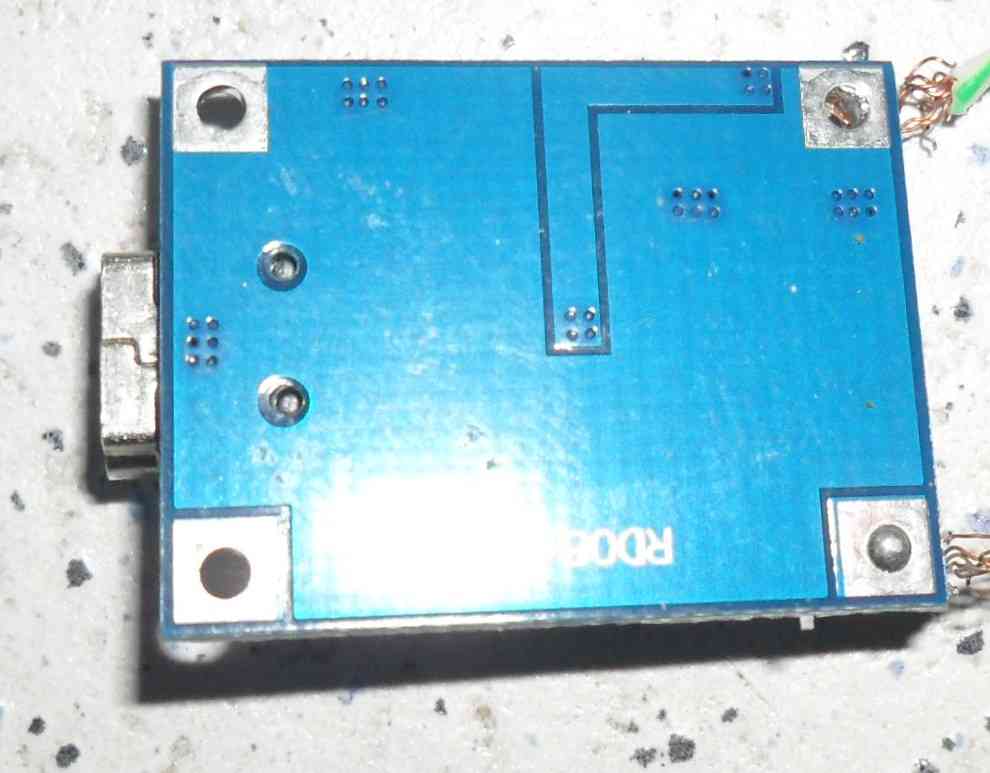

Hallo, ich habe mir vor etlicher Zeit so eine Li-Ion USB-Ladeplatine besorgt (Bild anbei) und lade damit gelegentlich z.B. den Ersatz Akku vom Handy. Heute musste ich plötzlich feststellen, dass der geladene Akku nun 4,6 V hat statt der üblichen 4,2V Ich habe daraufhin die Ladeplatine selber gemessen. Diese hat im Leerlauf nun 4,8 V!!! Ich weiß jetzt leider nicht mehr, was ich damals gemessen habe, als ich das Teil damals bekommen habe, aber 4,8 V hätten mich sicher erschreckt. Kann es überhaupt sein, dass so ein Teil mehr Leer mehr als 4,2 V liefert? Ich traue mich jetzt erst mal nicht das Teil mit einem anderen Akku unter Last, sprich beim Laden eines leeren Akkus zu messen. Soll ich jetzt diesen Akku und die Platine sofort "abhaken" und beides Entsorgen? Hat hier jemand eine Idee was man sonst noch tun könnte? P.S. Die Nummer auf der Rückseite der Platine ist "RD064DY002"
was zeigen die LEDs an? Ich würde die Platine wegschmeißen, der Akku hats vielleicht überlebt, da er wahrscheinlich eine Schutzschaltung hat.
Hubert R. schrieb: > Ich traue mich jetzt erst mal nicht das Teil mit einem anderen Akku > unter Last, sprich beim Laden eines leeren Akkus zu messen. Würde ich auch nicht machen - es wird wohl den TP40XX zerissen haben. Du kannst das nochmal verifizieren, indem du zwischen Pin 8 und Pin 5 des IC den Durchgang (Widerstand) misst. Alles unter ein paar hundert Ohm deutet auf einen Defekt des IC hin.

Hubert R. schrieb: > TP40XX Aufschrift: TP4056 1235 Falls das was bringt

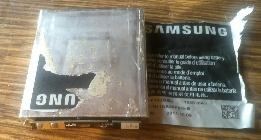

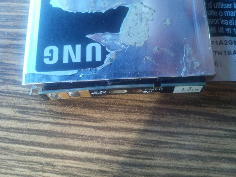

Julian B. schrieb: > Gib mal ein Beispiel für einen Handyakku ohne Schutzschaltung. Gerne. Anbei Fotos eines Samsung EB-F1A2GBU mit 1650mAh, der auch schon ein wenig aufgebläht war. Das siberne Gehäuse ist direkt nur die Zelle, die ich nicht geöffnet habe. Auf der Anschlussplatine ist nicht ein einziges Bauteil, sondern nur eine Niete nahe Platinenmitte für den Pluspol, das silberne Gehäuse ist Minus. So, und jetzt zeig mir mal einen Handyakku mit Schutzschaltung.

batman schrieb: > Du meinst, da liegen die 4.6V des Akkus noch in der Toleranz? Ich eben nicht. Wobei, es könnte übrigens schon sein, dass die eine Seite nun ganz leicht gewölbt ist. Aber können wir noch mal auf den IC zurückkommen, den TP4056. Kann man feststellen ob der hin ist. (Messung siehe mein Beitrag weiter oben) Pin 5 und 8 liegen laut meinen Recherchen offenbar in Richtung der Mitte der Platine.

Hier wird die Schaltung mit dem TP4056 eingehend beschrieben: http://www.electroschematics.com/10551/tp4056-lipo-battery-charger-rc-toys/ Pin 1 ist am IC der mit dem Punkt. Der Artikel beschreibt auch, wie man mittels des Widerstandes den Ladestrom einstellt. Hier wird an deinem Modul rumgemessen: http://www.candlepowerforums.com/vb/showthread.php?345500-Review-of-Measurement-on-Charger-module-with-TP4056-controller Man sieht auch, das die Ausgangsspannung sich normalerweise den 4,2V nähert, sie aber nur minimal überschreitet.

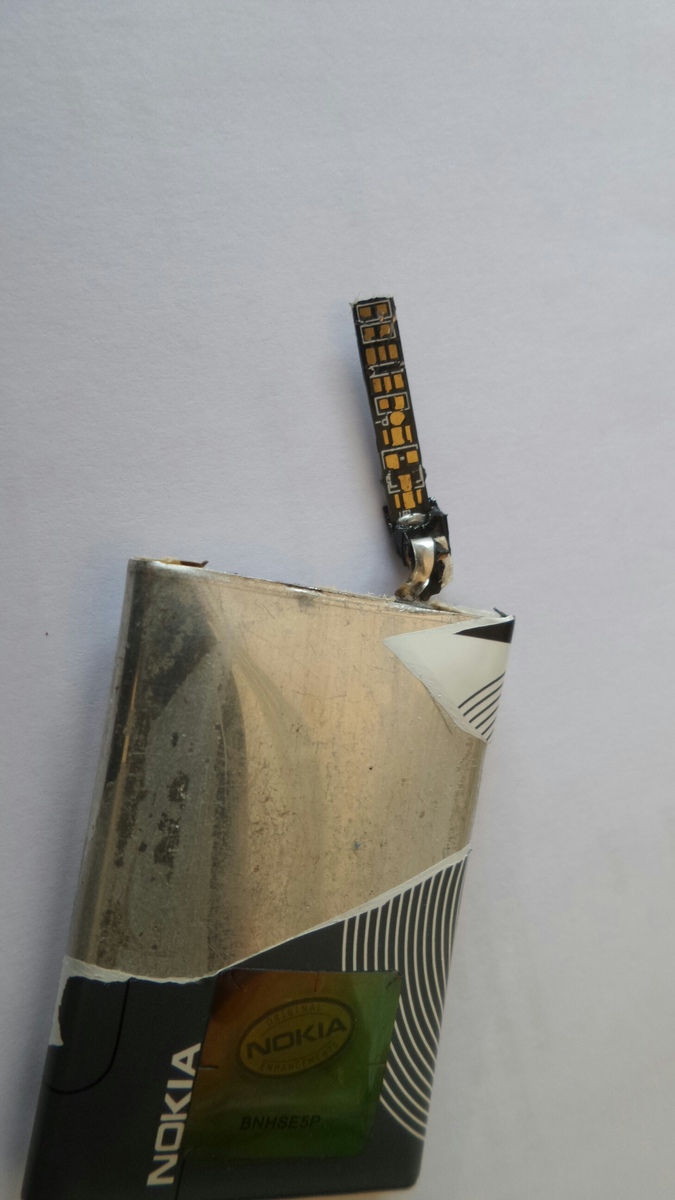

Matthias S. schrieb: > So, und jetzt zeig mir mal einen Handyakku mit Schutzschaltung. Ist auf dem EB-F1A2GBU nicht mal ein Temp-Sensor? Im ersten Bild ein Akku(BR50) aus meinen schönen alten Razor mit Schutz-Elektronik. Im zweiten Bild ein Nokia-Akku mit Platine für Schutzbeschaltung aber nicht bestückt. Wusste nicht, dass jetzt auch schon daran gespart wird, obwohl es aus Sicherheitsgründen auch Sinn macht, auf dem Handy eine Schutzbeschaltung zu haben, um sich vor billigen Ausstauschakkus zu schützen.
Julian B. schrieb: > Ist auf dem EB-F1A2GBU nicht mal ein Temp-Sensor? Nö. Die einzigen belegten Kontakte sind Plus und Minus. Kein Sensor - nix. Julian B. schrieb: > Im zweiten Bild ein Nokia-Akku mit Platine für Schutzbeschaltung aber > nicht bestückt. So isses. Bei Notebook Akkus ist das etwas anders, aber bei Handys gibt es die Schutzschaltung nur im Telefon - die meisten Leute laden ja auch nur im Telefon und nicht extern.
