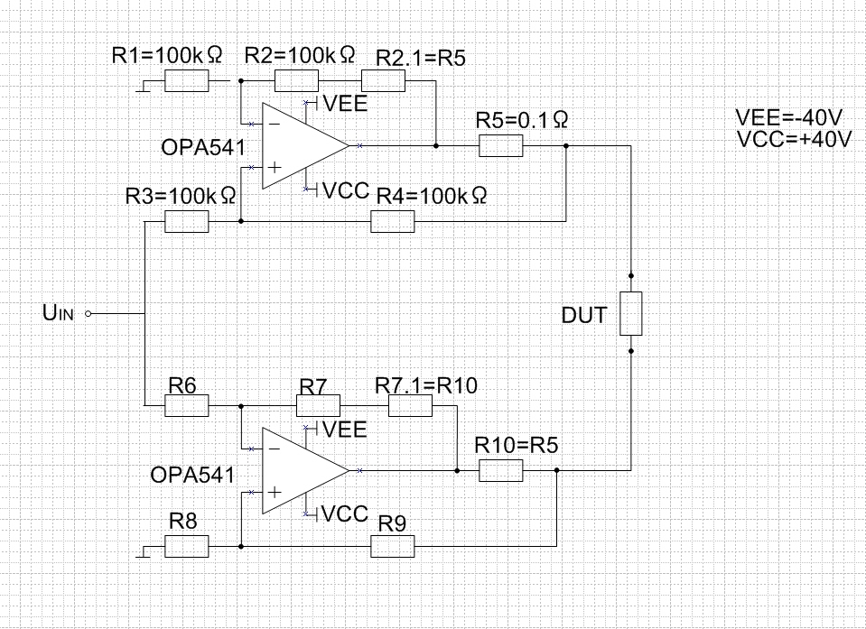

ich brauche zum treiben von ohmschen Lasten eine bipolare Stromquelle in
der die Last schwimmend ist.
Dazu hatte ich mir eine gespiegelte modifizierte Howland-Stromquelle
aufgebaut (siehe Abbildung), jedoch schaffe ich es nicht einen stabilen
Arbeitspunkt einzustellen.
Kennt ihr vielleicht eine bessere Variante, da die Howland-Stromquelle
schwierig in den Griff zu bekommen ist?
Viele Grüße
Jens

Hm, sehe ich das richtig, dass du im Prinzip 2 Stromquellen in Reihe
schaltest? Je nach Polarität der Eingangsspannung abwechselnd als sink
oder source? Kann meiner Meinung nach allenfalls theoretisch
funktionieren, praktisch werden nie beide exat gleich laufen (A will 2A
liefern, B aber 2,01A aufnehmen)
Was heist stabiler Arbeitspunkt? Die Last wird natürlich spannungsmäßig
nicht genau in der Mitte schweben. sondern eine der beiden Stromquellen
ist immer stärker, und wird die Last zu sich ranziehen.
Dann fließt nur 2,00A, weil A eben nicht mehr durchläßt. B "schaltet"
dann eben auf vollen Durchgang, was eigentlich kein Problem sein sollte,
solange es egal ist, auf welchem Potential die Last letztendlich
schwebt.

Jens G. schrieb:
> B "schaltet"
Und genau das ist eins der Probleme. Automatisch gibts dann auch einen
Spannungssprung an der anderen Stromquelle, theoretisch auch kein
Problem. Praktisch kommen immer Nichtlinearitäten zum Zuge. Kann nämlich
sein, dass A jetzt trotz unverändertem Sollwert 2.02A liefern will -
dann geht das ganze Spiel wieder rückwärts. Ständig werden beide
Stromquellen miteinander kämpfen, und beide OPS müssen mit erheblichen
Gleichtaktsignalen fertig werden. Und da verändern sich nun mal die
Parameter der OPs.
Letztenendes gibts es bei der Schaltung selbst bei idealer Ausführung
überhaupt keinen stabilen Arbeitspunkt. Schon leises Rauschen führt zu
ständigen massiven Verschiebungen.

Howland Stromquellen sind Mist. Zwei Stück sind großer Mist. Das Thema
wurde hier schon ausführlich behandelt.
Gut funktionieren hingegen spannungsgesteuerte Stromquellen,  die den
Strom mit einem Instrumentenverstärker an einem Shunt messen. Deutlich
einfacher und unkritischer!
> aufgebaut
Warum dieser Aufwand? Um den maximal an der Last verfügbaren
Spannungsbereich zu vergößern?
Das wäre auch ohne Float einfacher möglich
