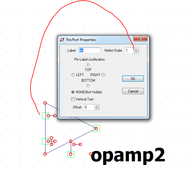

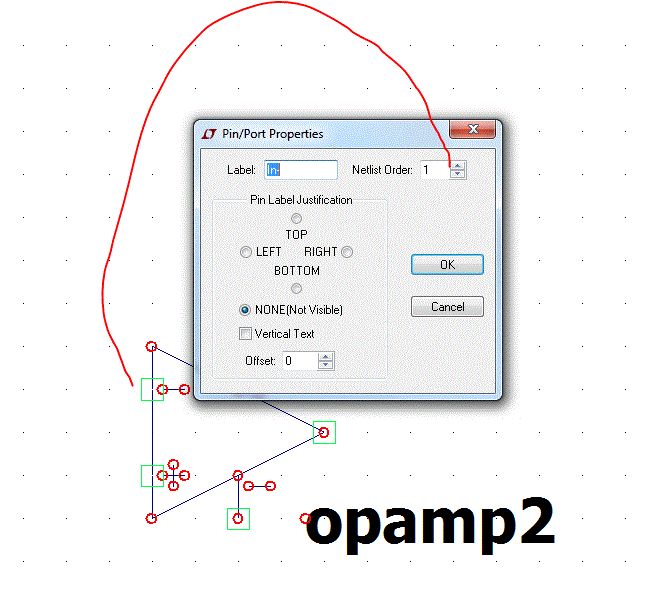

von Helmut S. (helmuts)
Hallo Alm,
Man benötigt ein Symbol mit der "netlist"-Reihenfolge (1,2,3,4,5,6) der
Pins im Symbol die funktional dieser Pin-Reihenfolge aus dem
Subcircuittext zugeeordnet ist.
* 1 INVERTING INPUT
* 2 NON-INVERTING INPUT
* 3 OUTPUT
* 4 POSITIVE POWER SUPPLY
* 5 NEGATIVE POWER SUPPLY
Dazu muss man die "Netlist order" in den Pins des Symbols opamp2
entsprechend ändern und dann mit einem anderen Namen speichern.
Dort ist die Reihenfolge "non-inv inp., inv. inp., +V, .V, out".

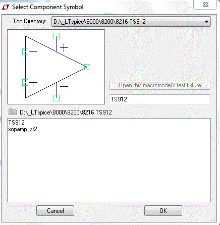

Am besten das Symbol und die Modelldatei immer in das Verzeichnis des
Schaltplanes kopieren. Aufrufen kann man Symbole indem man im
Bauteiledialogfenster "Top Directory" auf das Schaltplanverzeichnis
umschaltet.

> Die Vorgehensweise ist die selbe nur das man in der .asy noch den Namen
> angepasst hat, Ausgangslage war wie vorhin die opamp2 oder?
Ja ich habe das Symbol opamp2 in den Symboleditor geladen. Dann jeden
Pin angeklickt und die "Netlist order" angepasst.

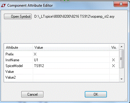

TS912_test.zip
Da habe ich das Symbol xopam_st2.asy verwendet und musste dann eine
SPICE-directive mit dem Modell einfügen.
.include ts912.txt
TS912_test2.zip

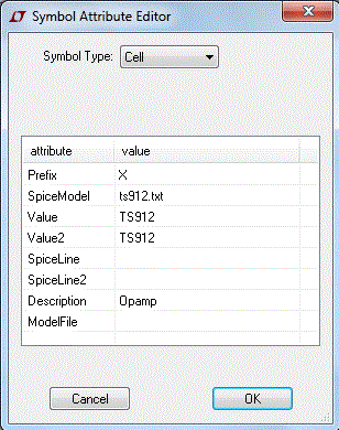

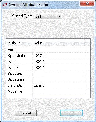

Da habe ich das Symbol TS912.asy verwendet. In dem habe ich im Symbol
schon den Namen der Modelldatei eingefügt.
von Alm (Gast)
Helmut S. schrieb:
> TS912_test2.zip
Das Symbol mit dem Symboleditor öffnen.
Danach das Dialogfenster für die Attribute aufrufen und die Felder
ausfüllen.
Edit -> Attributes -> Edit Attributes
