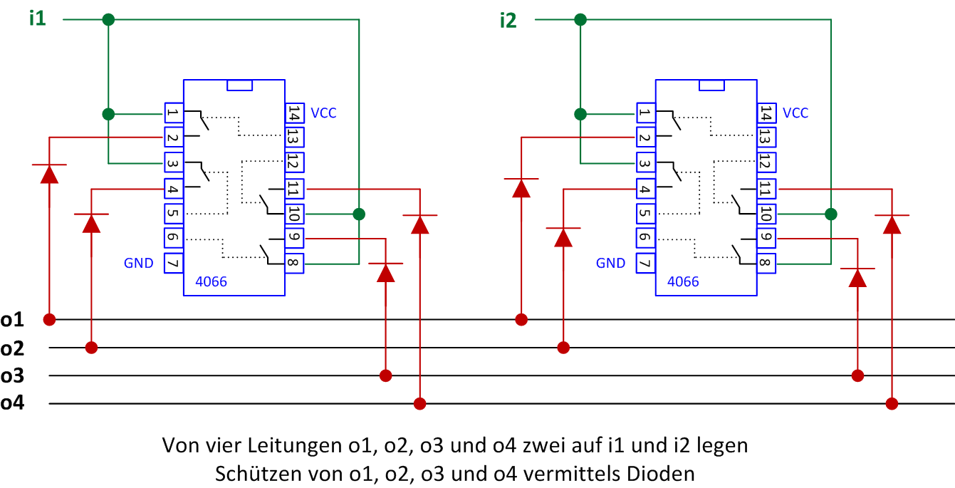

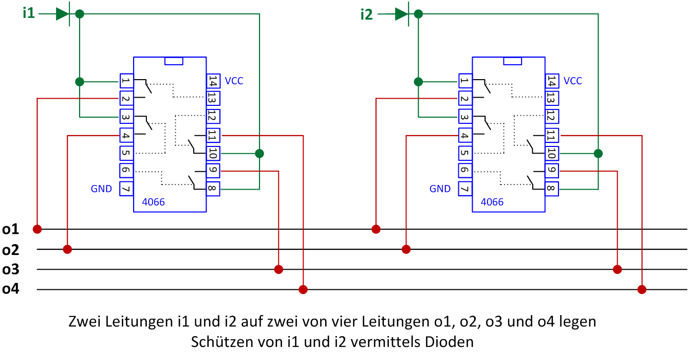

Hallo, vielen Dank an alle, die sich der Sache angenommen haben. Ich habe eine Skizze angefertigt, so wie ich es verstanden habe. Denke so war es gemeint. Gruß rvj

Wenn Du dafür sorgst das nicht zwei gleiche Leitungen geschaltet werden können ist das i.O. Zur Sicherheit kannst Du aber auch noch jeden 4066 Ausgang mit einer Diode versehen um nicht versehentlich die Eingänge kurz zu schliessen.

Wenn ich noch mal darüber nachdenke könnte auch eine Diode je Eingang reichen.
Hallo hp-Freund, Wenn Du ganz kurz beschreibst wo und wie ich die Dioden einbauen soll, zeichne ich diese morgen in die Skizze. Ich wollte die 4066 mit einem AVR -- genauer über ein ABR-Net-IO - ansteuern. Dazu erst mal alle Schalter auf, dann die Eingabe prüfen und zwei Schalter gemäß Eingabe schließen. Gruß rvj

Reinhard J. schrieb: > Wenn Du ganz kurz beschreibst wo und wie ich die Dioden einbauen soll Einfach eine vor i1 und eine vor i2 so das bei Fehlschaltung i1 und i2 nicht direkt verbunden werden.
hp-freunds Hinweise habe ich in die Skizze aufgenommen (siehe Mit4066UndDioden2auf4.png). Zur Erinnerung: Ich möchte zwei digitale Eingangssignale auf i1 und i2 auf zwei von vier Ausgängen o1, o2, o3 und o4 legen. Die Schalterlösung 4066 bietet auch die Möglichkeit aus vier Eingängen o1, o2, o3 und o4 zwei auszuwählen und auf i1 und i2 zu legen. Dann muss man aber o1, o2, o3 und o4 mit Dioden schützen (siehe Mit4066UndDioden4auf2.png).
