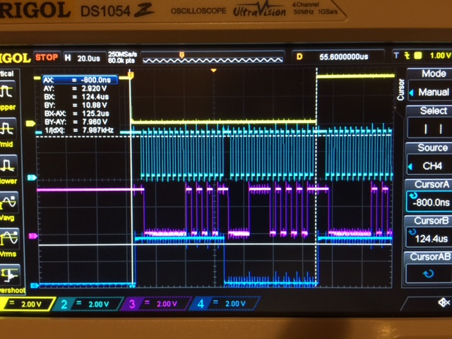

Gast #4355817
Ich habe so was ähnliches auch vor.
Bei mir sieht das dann so aus: Siehe Bild. Ist nicht perfekt, man kann
es besser machen.
Problem dabei ist, die Daten müssen über die ganze Framezeit gezogen
werden.
Also 125µS bei 8Khz.
Damit das so funktioniert, muss die Baudrate angepasst werden.
Problem konkret ist, dass der µC in der Zeit quasi nicht anderes machen
kann, weil er die Daten permanent sendet.
Man müsste DMA dafür nehmen, aber ich weiß nicht, ob meine Möhre das
kann. DMA kann das zwar, aber ich weiß nicht, ob sich die Einarbeitung
lohnt, und ob am Ende was gescheites heraus kommt ;-)
Grüße Alex
