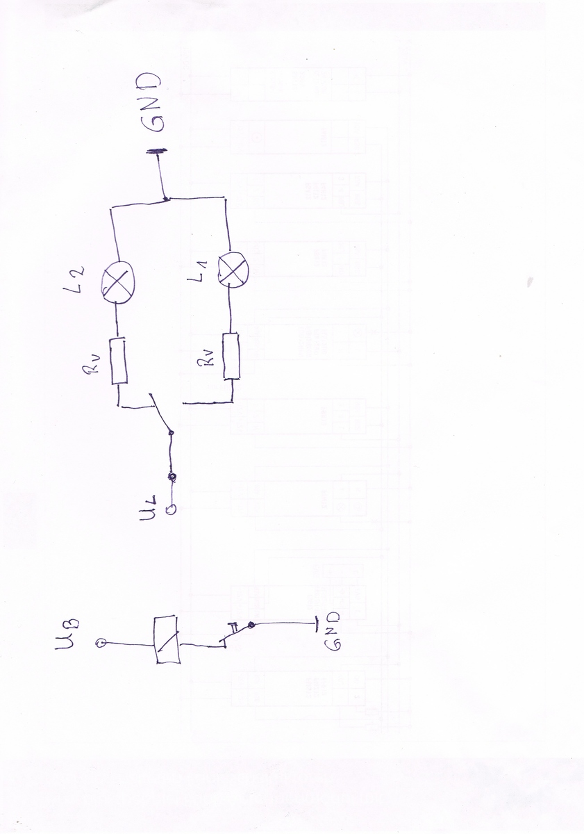

Ja sorry, meine Beschreibung ist wirklich trivial. Also, die Spannung
kann max. mit 12 V DC bereitgestellt werden. In der Anlage habe ich kurz
aufgezeichnet, wie eine Relaisschaltung aufgebaut wäre.
Einfacher Wechselkontakt, der im Ruhezustand bzw. aktiven Zustand des
Relais jeweils ein anderes Lämpchen einschaltet.

Gast #4336930
Yvonne J. schrieb:
> Mensch, früher haben wir Wertetabellen gehabt, da stand drin was wann
> passieren soll.
Jaja, ich weiß. Hier also die Wertetabelle:
   Ue              Ua1          Ua2
    0              1            0
    1              0            1
Noch eine Verständnisbitte. Eine lösungsorientierte Antwort wie 4052
oder 4066 könnte für mich auch 4711 heißen, ich würd nix merken ;-))

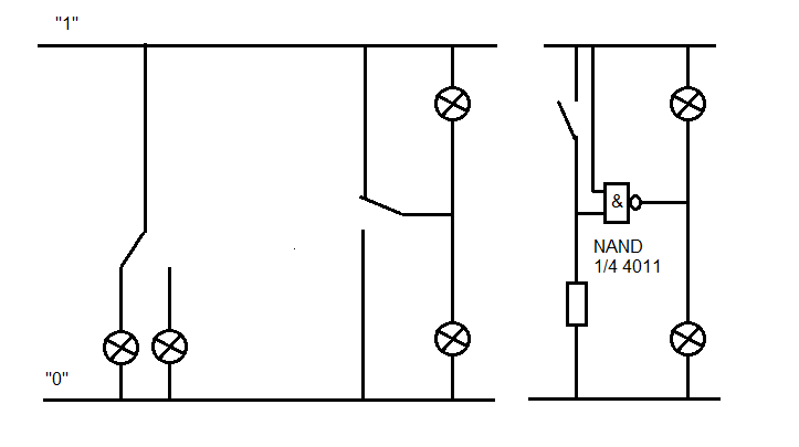

Das ist dein Problem, du beschreibst die Ue als Logikpegel. Das ist eben
nicht die Spannung "1" sondern die Spannung x. Ein Logikpegel "0" ist
aber potentialgebunden an GND. Also 0V (an alle, bitte jetzt nicht lang
über diese Aussage diskutieren, ich weiß, das 0,7V auch logisch 0 sein
können.... hier geht es ums prinipielle.)
Natürlich ist eine gebundene Beschaltung mit GND etwas anderes, als wenn
du einen offenen Eingang hast. Und wenn du der bist, für den du dich
ausgibst, weißt du das auch.
Ich hab dir mal ne Skizze beigelegt, vielleicht ist jetzt der Begriff
4011 etwas klarer.
Gruß oldmax
Gast #4337375
Sorry kleiner Nachtrag
Den Widerstand kannst du mit 5 -10 K setzen. Den brauchst du, um bei
offenem Schalter auf das andere Potential (GND) den Eingang vom NAND zu
ziehen.
Gruß oldmax

Gast #4337563
Offene Leitungen sind in der Digitalelektronik in der Regel nicht
zulässig. Dagegen hilft üblicherweise ein Pull-Down Widerstand:
         LED     1kΩ        1kΩ     LED
+12V o---|>|----[===]---+---[===]---|>|---| GND
                        |      120Ω
                        +-------[===]-----| GND
                        o
                      Ue 0V oder 12V
Die Stromaufnahme ist natürlich so nicht optimal. Das wiederum kann man
mit einem Buffer (zum Beispiel aus einem CD4010, der hat 6 Stück) lösen:
         LED     1kΩ        1kΩ     LED
              ____      |
Ue o---+-----| IC |-----+
       |     |____|
      |_|  100kΩ
      GND
