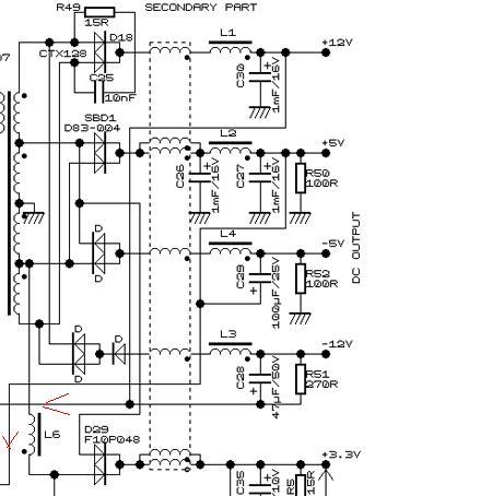

Hi!
Mag vlt. sich jemand diese
http://www.joretronik.de/Web_NT_Buch/bilder/b8_4_e.gif
Schaltung zu Gemüte führen und mir etwas zu folgender Frage sagen:
Der Weg von Trafo 2 über D14/D15, Dr2 und Dr7 zur negativen 12V-
Erzeugung dürfte durch die schwache Auslegung der entsprechenden
Wicklung auf Dr2 auf die bekannten 0,5-0,8A (je nach NT) begrenzt sein
während die +12V bekanntermaßen ordentliche Ströme liefern kann.
Kann man aus einem baugleichen Netzteil
- ein DD1 entnehmen und D14/D15,
- eine Dr3 entnehmen und Dr7 ersetzen sowie
- eine Dr2 entnehmen und die negative 12V Wicklung auf der originalen
Dr2 auf die eigentliche +12V-Wicklung der entnommenen Dr2 zu legen,
um eine entsprechende Belastbarkeit auf der negativen wie auf der
positiven 12V-Schiene zu erreichen?
Natürlich teilt sich die bisherige Leistung der +12V-Schiene (z.B. 18A)
dann durch 2, wobei die einzelnen Bauteile mit reichlich reserve laufen
würden.
Ist entsprechendes für die 5V-Schiene möglich, wobei man dann die
entnommene Dr2 sowohl für die negative 12V wie auch für die negative
5V-Schiene nehmen könnte.
Die Stabilisierung der positiven Leitungen würde dann wie bisher auch
für die negativen Leitungen mitgelten, wobei ich mir i.M. nicht sicher
bin, wie bzw. ob im Original-Schaltplan eine Kurzschlussfestigkeit der
originalen -12V und -5V-Schienen erreicht wird. Bei den bisherigen 0,5A
auf diesen Leitungen mag das noch kein Problem darstellen.
Allerdings dürfte eine einseitige Be-/Überlastung der umgebauten starken
und dann nur indirekt stabilisierten negativen Leitungen nicht so
unproblematisch sein.
Dann hätte man ein Netzteil mit
+/- 12V mit je 9A
und
+/- 5V mit je 15A.
Dank im Voraus.
Mike.

Ja, das sollte klappen. Alternativ kannst du auch ausnutzen, das der
Trafo die Mittenanzapfung sowieso schon als Masse hat und aus z.B. der
oberen Hälfte die +12V erzeugen und aus der unteren Hälfte die -12V.
Die Schaltung hier ist das, was du vorgeschlagen hast, wenn man sich mal
die beiden Doppeldioden im Brückengleichrichter vereinigt vorstellt:
http://www.eeweb.com/blog/circuit_projects/12v-symmetric-power-supply-by-lm7812-and-lm7912-regulators
Natürlich nur die Schaltung vor den Reglern.

Mike B. schrieb:
> hier
Problem ist das selbe. Du weißt noch nicht wie dünn der Draht ist und
wie die REGLUNG bemessen wurde. Die beiden roten Pfeile geben Dir einen
kleinen Hinweis dazu.
Außerdem kann hinten nicht mehr Leistung rauskommen wie vorn reinkommt.
Sonst wäre das Energieproblem dieser Welt gelöst.

von Mike B. (mike_b97) Benutzerseite
oszi40 schrieb:
> Mike B. schrieb:
>> hier
nach genauerer Studie sieht man, dass der Draht einheitlich sein muss,
denn sowohl die 12V als auch die 5V werden als Vollwelle entnommen, also
muss der Draht durchgängig gleich sein
(Fehlverwendung technischer Fachbegriffe möge verziehen werden, bin halt
kein gelernter EFrickler)
ja, war  auf den ersten Blick im ersten Bild etwas schwerer zu erkennen
Im zweiten Schaltplan sieht man, daß sämtliche Schienen überwacht werden
und sobald eine abweicht die Primärseite vom Trafo 3 runtergeregelt
wird.
Dementsprechend sollte es möglich sein auch die umgebaute starke
-12V-Schiene mit in die Regelung einzubinden.
Das hatte ich auch nirgends so gefordert/formuliert, oder?
von Magic S. (magic_smoke)
Klar ist das möglich, die -12V Schiene ist beim normalen AT(X) Netzteil
nur sehr schwach ausgelegt. Die Dioden schaffen maximal 1A und werden
nur durch die Überwachung geschützt. Ansonsten würden sie beim
Kurzschluß der -12V gegen Masse sofort explodieren (was dank der
Trägheit der Schutzschaltung wahrscheinlich sowieso passiert).
Diese Netzteile regeln übrigens nicht bei Überlast herunter, sie
schalten komplett ab.
Dem Trafo ist es jedenfalls völlig egal, ob er seine 12V-Leistung auf
positive oder negative 12V abgibt, die Schaltung ist bis auf die Polung
der Dioden und Elkos identisch.
Das Gleiche gilt für den 5V-Kreis, auch hier ist die Schaltung bis auf
die Wicklungsverhältnisse identisch zum 12V-Kreis.
Mike B. schrieb:
> Ist denn sichergestellt, dass die Mittelanzapfung tatsächlich sowohl die
> spannungsmäßige Mitte wie auch die lastmäßige Mitte darstellt?
> Es könnte ja sein, dass die negative "Seite" aus Kostengründen evtl. mit
> dünnerem Draht gewickelt wurde?
Wenn du dir die Schaltung nochmal anschaust - es gibt keine 'positive'
und 'negative' Seite der Wicklung, denn die Doppeldiode für die +12V
wird aus dem oberen und dem unteren Ende des Trafo gespeist. Beide
Wicklungen sind in der Drahtstärke gleich und höchstens durch die
Wickeltechnik im Trafo ein wenig unterschiedlich. Das ist die absolute
Standardschaltung bei diesen Netzteilen, wie man sich auch hier ansehen
kann:
http://www.danyk.cz/s_atx_en.html
Die Herausforderung ist lediglich die Beschaffung einer Doppeldiode mit
gemeinsamer Anode statt Kathode, wie oben schon erwähnt. Aber der
geneigte Bastler kann auch zwei einzelne Dioden nehmen, wenn sie nur
schnell genug sind und den Strom vertragen.
http://www.reichelt.de/MR-MURS-P600-RGP-Dioden/MBR-1645/3/index.html?&ACTION=3&LA=2&ARTICLE=41949&GROUPID=2990&artnr=MBR+1645
zwei davon sollten gehen
