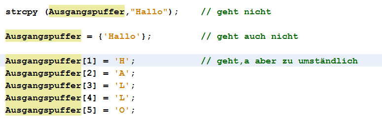

Hallo, ich möchte erstmalig Strings verarbeiten. Compiler ist XC32 von Microchip. Irgendwie finde ich keine passende Syntax oder eine fertige Funktion einer Lib. Wer kann helfen ?

Tja der Compiler meckert halt, weil irgend ein include wohl fehlt...
#4336346
DirkF schrieb: > Tja der Compiler meckert halt, weil irgend ein include wohl fehlt... dann schreibt es doch rein. (Tipp: Es ist oft hilfreich, Fehlermeldungen zu Posten )
#4336364
Aha, jetzt geht es. Das Problem war, dass der Textpuffer von typ unsigned char war, habe ihn auf char geändert. Gruß Dirk Dirk F schrieb: > Irgendwie finde ich keine passende Syntax oder eine fertige Funktion > einer Lib. > Wer kann helfen ? http://ww1.microchip.com/downloads/en/DeviceDoc/51685E.pdf
