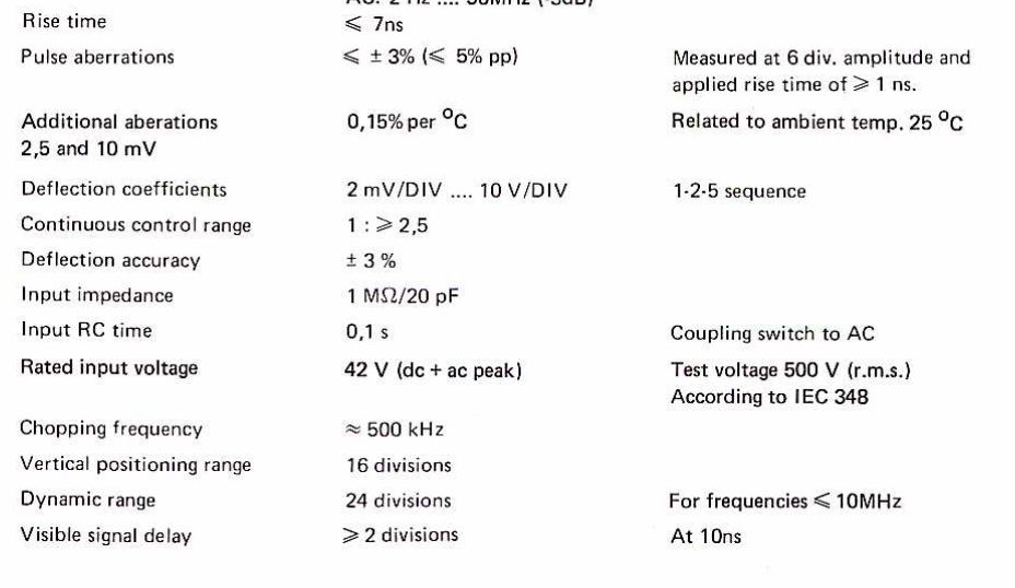

Ich habe mir folgendes Oszilloskop bei Ebay ersteigtert.
http://www.ebay.de/itm/262105386005?_trksid=p2057872.m2749.l2649&ssPageName=STRK%3AMEBIDX%3AIT
Philips Oszilloskop PM 3217 50 MHz
In der Anleitung steht zur Eingangsimpedanz 1 megaOhm 20pF
Zudem habe ich diese Tastköpfe ersteigert
http://www.ebay.de/itm/301154374879?_trksid=p2057872.m2749.l2649&ssPageName=STRK%3AMEBIDX%3AIT
Technische Daten:
Abschwächung 10:1 und 1: 1 umschaltbar (Schiebeschalter am Griff)
Eingangswiderstand 10 MOhm (10:1) bzw. 1 MOhm (1:1)
Eingangskapazität 130pF (10:1) bzw. 20 pF (1:1)
Kompensationsbereich: 15pF - 45 pF
Bandbreite: 100MHz (10:1) bzw. 6 MHz (1:1)
Anstiegszeit: 17,5 ns (10:1) bzw. 58ns (1:1)
Max. Betriebsspannung: 600V (10:1) bzw. 300V (1:1)
Leitungslänge: 1,2 m
Betriebstemperatur: -10 - +50℃
Ist das so richtig gekauft?
Dieter W. schrieb:
> Da muss eine Verwechselung vorliegen, richtig wäre
> Eingangskapazität 130pF (1:1) bzw. 20 pF (10:1)
Exakt!
So ähnliche Tastköpfe habe ich auch.
Auf jeden Fall solltest du sie an einem 1kHz-Rechtecksignal kalibrieren
(unten den Trimmer jeweils so einstellen, dass der Rechteck bestmöglich
wiedergegeben wird).
Das ist zu schlecht für ein 50MHz Scope.
Die Grenzfrequenz der Tastköpfe sollte ca. das 5 der des Scopes betragen
hier also 250MHz sonst bekommst Du starke Verfälschungen im oberen
Frequenzbereich.
Beispiel:
http://www.reichelt.de/Tastkoepfe-und-Zubehoer/TESTEC-MF-312/3/index.html?&ACTION=3&LA=2&ARTICLE=32419&GROUPID=4043&artnr=TESTEC+MF+312
Grüße Löti
John D. schrieb:
> Naja, eine Reduktion der Gesamtbandbreite auf knapp 45MHz sehe ich noch
> nicht als "starke Verfälschung".
Das sehe ich auch so. Zum Debuggen von uC-Zeug ist ein Analogscope nur
eingeschränkt nutzbar und für Audio würden 200kHz lock reichen.
