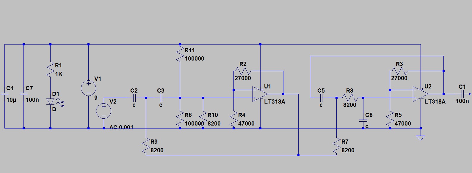

Nachdem ich eine Baugruppe gekauft habe funktionierte diese nicht wie
erhofft.
Es sollte ein Bandfilter von 300 Hz bis 3 kHz sein.
http://www.ebay.de/itm/111401176392?_trksid=p2055119.m1438.l2649&ssPageName=STRK%3AMEBIDX%3AIT
Macht aber nicht viel, ich wollte diesen sowieso umbauen.
Jetzt versuche ich die Schaltung zu simulieren. Irgendwo ist aber noch
ein Fehler drin.
Stimmt die Schaltung und welche C müssen eingesetzt werden. Ist das eine
bekannte Schaltung?
Danke

Du hast keine Werte für die Kondensatoren eingegeben. Ausserdem scheint
mir die Arbeitspunkteinstellung für die OPV ein wenig eigenartig.
DC-Gekoppelte Stufen bei einer Asymmetrischen Betriebsspannung :/  die
Schaltung ist grob gesagt Schrott.

Moin,
Wuerd' sagen, dass das 2 Sallen-Key Filter in Kette geschaltet sind.
Erst ein Hochpass, dann ein Tiefpass. Hochpass sollte dann wohl 300Hz
Grenzfrequenz haben, der Tiefpass 3kHz. Das koennte so ungefaehr beim
Hochpass mit C2=C3=68nF und beim Tiefpass mit C5=C6=6.8nF der Fall sein.
Gruss
WK
Gast #4336546
Huuups, ganz vergessen:
Die Widerstaende R4 und R5 muessen auf 100k erhoeht werden, dazu
zusaetzlich jeweils noch 100k vom inv. Eingang der OpAmps nach +Vcc. Und
jeglicher Schmodder auf der Betriebsspannung erscheint ziemlich stark im
Ausgangssignal.
Gruss
WK

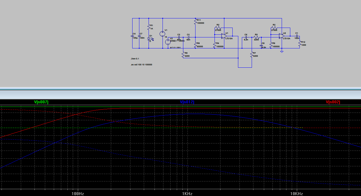

OP #4336659
Danke für die Tipps,
durch Änderung der Leiterbahn von C6 und weglassen von  R10 und erhöhen
von R4 und R5, danke für den Tipp geht jetzt die Simulation gut.
Die Schaltung bekommt eine extra Batterie, da hält sich der Einfluss der
Betriebspannung  in Grenzen.
Ich werde mich jetzt erst einmal wieder an die Leiterplatte machen und
diese nach und nach umbauen.
Gast #4336709
Moin,
Bei mir faellt der Groschen heut' auch nur pfennigweise...
Klar, das mit R10, R6 und R11 war Kappes.
Lass R10 weg, dafuer R6=R11=16.4KOhm (oder was auch immer du fuer einen
Wert in der Naehe hast. Diese beiden Widerstaende sollten moeglichst
doppelt so gross sein wie R9.
Alternative: R10,R6 so lassen, R11 auch, bloss zu R11 in Reihe ein
grosser Kondensator (>1uF).
Wichtig sind noch jeweils Widerstaende 100k von den Invertierenden
Eingaengen nach +Vcc - sonst stimmen die Arbeitspunkte der OpAmps nicht.
Das Erhoehen von R4 und R5 alleine ohne extra "Pull ups" veraendert dir
die Filterguete. Nur mit Pullups von auch 100k wirkt das ganze so, wie
es urspruenglich mal geplant war (als die Schaltung noch fuer +/-
Spannungsversorgung dimensioniert war).
Deine Aenderung der Schaltung um C5 verschlechtert auch eher die
Filtercharakteristik des Tiefpasses.
Gruss
WK

Gast #4336713
Quatsch. R11,R6 so lassen, zu R10 einen Kondensator >1uF in Reihe
schalten.
ICh glaub', ich sollt' ins Bett gehen...
Gruss
WK
OP #4337750
Um zu einem Abschluss zu kommen,
Danke für die Hilfe.
In meiner ersten Zeichnung ist ein Fehler, C5 geht an Masse,
Die Beschaltung mit R10 ist auf der Leiterplatte interessant.
> schalten.
Ohne den Widerstand erhalte ich an den Pins sinnvolle
Gleichspannungswerte
1 6,5V; 2 3,8V; 3 4,1V; 4 0V; 5 6V; 6 8,6V; 7 6,14V; 8 8,3V
Als passives Netzwerk ist diese Schaltung zu gebrauchen. :-)
Lutz
