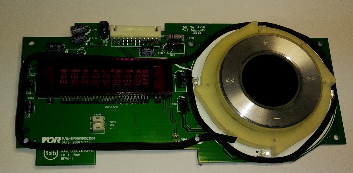

ich habe hier ein Sonoro Element, scheinbar sind die Geräte alle von dem
gleichen Defekt betroffen.
Das Display ist ohne Funktion.
Ich habe das Gerät mal zerlegt und ein Foto von dem Display geschossen
und angehängt.
Hat jemand eine Ahnung wie ich die Hintergrundbeleuchtung teste?
Scheinbar ist diese ohne Funktion, da das Display dunkel bleibt.

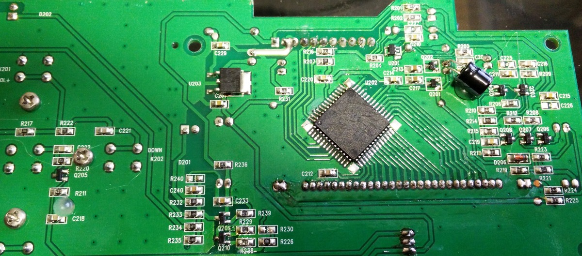

Auf dem IC auf der Rückseite steht PT6311-1. Ist wohl das Ansteuerung IC
für das Display.
Danke
von Michael W. (Gast)
Wieso Hintergrundbeleuchtung...? Soweit ich das erkennen kann, ist das
Display ein VFD-Typ - und das hat keine Hintergrundbeleuchtung, sondern
leuchtet aufgrund seiner Konstruktions- und Arbeitsweise selber. Sollte
meine Vermutung zutreffen: wie sieht's denn mit der Heizung aus -
funktioniert sie? Heizspannung vorhanden?

Das Ansteuerungs-IC, der PT6311-1, ist übrigens passenderweise ein "VFD
controller". Datenblatt sieht so aus:
  http://pdf1.alldatasheet.com/datasheet-pdf/view/391601/PTC/PT6311-LQ.html

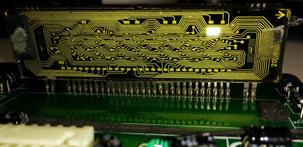

von reparatör (Gast)
danke auf dem Display ist leider nur eine Zahl zu finden 200803 sonst
nichts,
auch nicht auf der Rückseite.
Siehe Bild im Anhang.
Spannung messe ich erstmal keine an den beiden äußeren Anschlüssen.

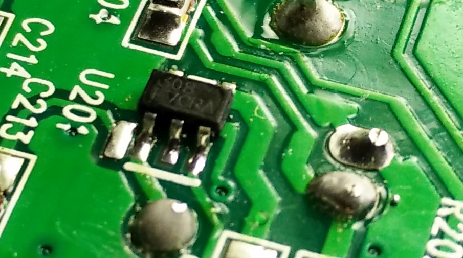

Das was auf der Platine zu sehen ist, sieht dem Harman Kardon Schaltbild
relativ ähnlich.
Ich schaue mal ob ich das Verbaute IC für die Heizspannung ablesen kann.
Es steht etwas mit 308 F7CRA auf dem IC.
Danke
leider finde ich das IC nicht.
Ich habe mal ein Bild mit dem IC marking hochgeladen.
Danke
so ich habe die Widerstände, Transitoren und Diode in den Zuleitung der
Heizspannung kontrolliert und konnte erstmal keine Auffälligkeiten oder
defekte ausfindig machen.
Wie sieht es mit dem IC aus, weiß jemand was das für eins ist?
SMD Marking ist ja ein Beitrag weiter oben.
Danke!

Ist das "308  F/CRA"?
hi,
die Spannung habe ich mit einem handelsüblichen Mutlimeter von Amprobe
gemessen.
Die Elkos sehen gut aus, oft platzen sie ja auf bei defekt.
ich werde das heute Abend kontrollieren und die Kapazität messen.
Ich habe auf dem IC Ist das "308  F7CRA" gelesen,
allerdings keinen Hersteller oder IC gefunden.
danke

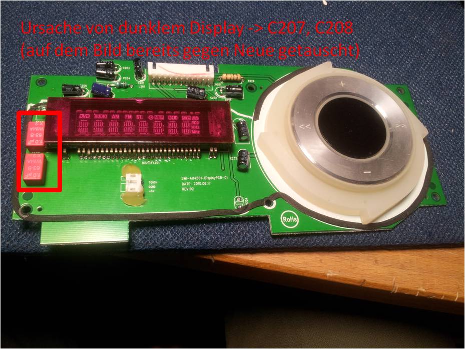

von Mormonboy (Gast)
Ich hatte das gleiche Problem wie der Ersteller dieses Threads
Dank der Hinweise in diesem Thread konnte ich das Problem lösen.
Die Kondensatoren C207 und C208 sind mit der Displayheizung in Reihe
geschaltet.
Nach Tausch der beiden Kondensatoren funktionierte das Display wieder.
Da ich Folienkondensatoren in der richtigen Größe da hatte, habe ich
diese statt der ursprünglichen Elkos eingebaut, in der Hoffnung die
Schwachstelle damit für immer zu beseitigen.
Danke nochmals an die Hinweise insbesondere von "Void".
Mormonboy

von abarth124 (Gast)
Hatte bei meinem Sonoro seit mehreren Jahren keine Anzeige mehr. Dank
der hier gefundenen Anleitung (2 ELKOS getauscht) funktioniert das Radio
jetzt wieder perfekt!
Herzlichen Dank an MORMONBOY!
von Leo (Gast)
Auch unser Radio war betroffen. Der Austausch beider Elkos hat die
Anzeige wieder zum Leben erweckt.
Vielen dank für die Lösung!

von Rainer K. (raino)
Hallo, habe das gleiche Problem mit dem VFD Display. Die beiden
Kondensatoren habe ich getauscht (seltsamerweise waren bei mir SMD
Kondensatoren wahrscheinlich Kerko oder Folie statt der Elkos verbaut)
Das brachte keine Änderung. Ich messe mit dem Oszi ca. 1mV
Wechselspannung im Bereich 10.kHz Die Spannungspumpe, die -21V
generieren soll funktioniert anscheinend, denn die kann ich an den
beiden Elkos messen. Leider ist in dem Sonoro Element kein LM9022 wie in
dem Beispiel Schaltplan verbaut. Von extern habe ich einmal 4 V an die
Heizung angelegt, dabei leuchtet das Display. Der Heizfaden ist also
intakt. An Pin 34 von PT6311 messe ich -26V. An der Zener-Diode habe ich
5 V gemessen. Hat jemand sonst noch eine Idee? Oder gar einen
Schaltplan? Ich steig nicht durch, wie die Wechselspannung dort erzeugt
werden soll.
Gruß Raino

(Display) zu reparieren:
Zuerst habe ich angenommen, dass es bei mir an den zwei Kondensatoren
liegt, wie Anfangs hier geschrieben. Leider habe ich mir nicht gemerkt,
wo die 1uF bzw. 3uF war und ich habe zudem Anfangs auch noch die neuen
Kondensatoren (hatte zweimal 1uF besorgt) falschrum angelötet.
Nachdem ich diesen Fehler korrigiert hatte, ging das Display immer noch
nicht. Dann habe ich vorsichtshalber weitere Kondensatoren (ich glaub
das waren 2.2uF und 4.2uF, müsste nochmal nachschauen) getestet, was
aber auch nicht funktionierte.
Was mir aber aufgefallen ist: Wenn ich die 12V Versorgungsspannung
abziehe, erscheint ganz kurz die korrekte Display-Anzeige hell und klar.
Nach weiterem Probieren konnte ich dieses Phänomen auch beim Abziehen
des Kabels, welches vordere und hintere Platine verbindet, erzeugen.
Und wenn ich schnell genug das Kabel bzw. die Versorungsspannung wieder
einstecke, dann bleibt das Display hell und klar mit korrekter Anzeige.
Allerdings wird es dann nicht aktualisiert. Die Aktualisierung erfolgt
immer nur bei sehr kurzer Unterbrechung der Kabelverbindung bzw. der
Versorungsspannung.
Übrigens messe ich die 24V an AC1 und AC2.
Vielleicht bringt das jemand weiter....
Beste Grüße,
Lenny25
