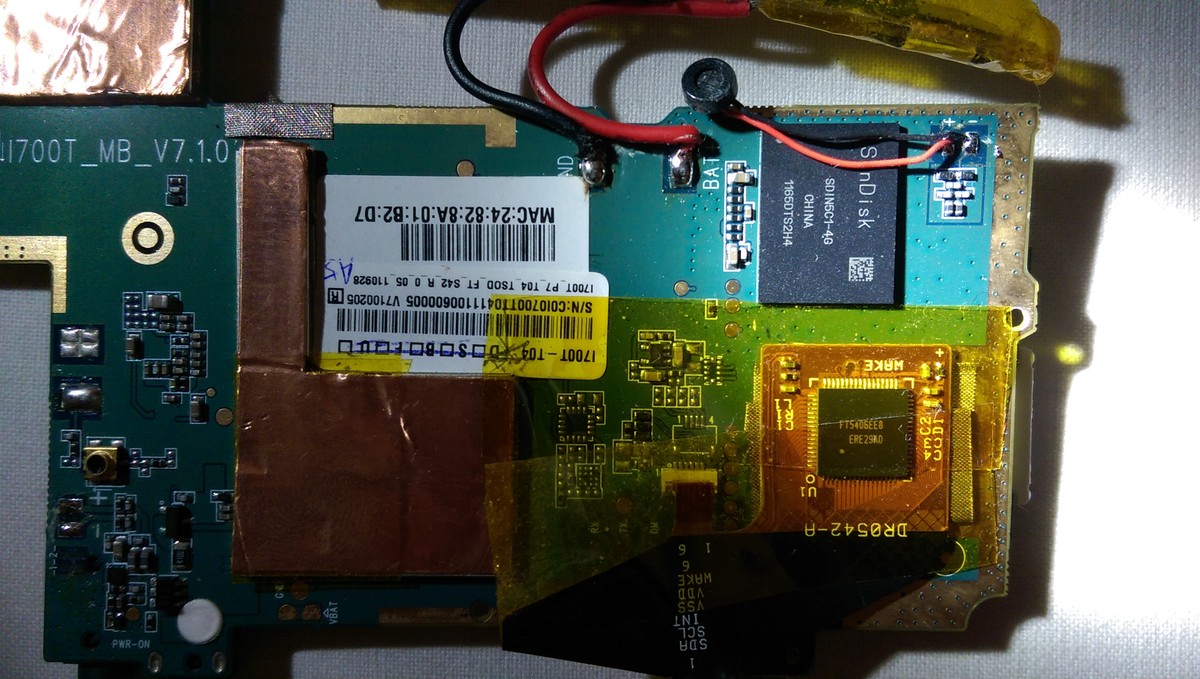

ich habe ein kaputtes I700T Odys Tablet PC. Was ich bisher an
Informationen sammeln konnte habe ich von diesen Seiten:
http://www.android-hilfe.de/thema/odys-space-msm7x27-kernelbau.217747/page-2)
http://www.android-hilfe.de/thema/odys-tabs-ein-ueberblick.226015/#post3012855
http://www.tradeatchina.com/company/catalog/432230207/Tablet-PC-I700T.html
Ich möchte die eigebauten Module z. D. den SanDisk Speicherchip, GPS
Modul und speziell die Kamera ausbauen, aber zuvor will ich noch
versuchen ob ich an Daten rankommen kann. Dazu will ich über die GPIO
vom Raspberry Pi die Platine durch den (Micro) USB Port/Anschluss
ansprechen.
Leider habe ich keine Ahnung ob es möglich wäre und wenn ja wie ich es
anstellen soll, welche Werkezeuge ich alles dazu brauchen werde.
Vielleicht habt ihr ein paar Hinweise, Tipps etc.? Ich vermute auch, das
ich eine Batterie brauchen werde (die eingebaute habe ich wegeworfen da
sie zu stark beschädigt war).
Wenn ich das Teil an meinen PC anschließe, leuchten zumindest die LEDs.
Touchscreen ist ebenfalls kaputt und daher entfernt.
Kurze Info über mein Wissenstand, ich kenne mich mit Linux aus, kann
C/C++, Java und Python (und noch paar andere Sprachen) und kenne die
minimalen Basics für Assembler (hatte in der Uni mit MMIX gearbeitet -
http://mmix.cs.hm.edu/local/MMIXBuch/) und selbst auch ein bisschen über
x86 Assembler gelesen.
Nun mit fortgeschrittene Microelektronik kenne ich mich nicht aus.
Deshalb meine bitte an Euch um Tipps und Hinweise wie ich mein kleines
Projekt am besten starten soll und worauf ich achten muss. Evtl. könnte
mir jemand erklären Was was ist auf der Platine, ich habe nur den
SanDisk RAM erkannt und die kleine Kamera. Ich weiß nicht was die
anderen Chips sind, vielleicht GPS Chip und der Prozessor (den ich nicht
sehen kann, liegt vermutlich geschützt/verdeckt).
Hier noch zwei weitere Bilder:
https://dl.dropboxusercontent.com/u/23100716/IMAG2428.jpg
https://dl.dropboxusercontent.com/u/23100716/IMAG2429.jpg
Spezifikation:
https://dl.dropboxusercontent.com/u/23100716/Tablet%20PC%20I700T%20Manufacturer%2CSupplier%20Of%20Tablet%20PC%20I700T%202015-11-04%2022-44-09.png
Der Speicherbaustein ist im BGA-Gehäuse. Den kann man nur mit
erheblichem Aufwand auslöten und mit noch mal ganz erheblich mehr
Aufwand wieder für irgendwas verwenden.
Das sieht mit den anderen Bauelementen nicht anders aus, bis auf die
Kamera (die ich auf Deinem Bild nicht erkennen kann), die ist
üblicherweise mit einem Stück Kabel mit der Platine verbunden.
> aber zuvor will ich noch versuchen ob ich an Daten rankommen kann. Dazu
> will ich über die GPIO vom Raspberry Pi die Platine durch den (Micro)
> USB Port/Anschluss ansprechen.
Vergiss es. Wenn dieser Anschluss mit einem USB-Host (PC o.ä.) keine
Funktion hat, kann ein Raspberry Pi mit seinen GPIO-Pins da erst recht
gar nichts bewirken. Auch wenn der USB-Port (und das Tablet)
funktioniert, bringt das nichts.
Du wirst aus diesem Tablet praktisch gar nichts wiederverwenden
können. Die Kamera mit recht hoher Wahrscheinlichkeit auch nicht, denn
die wird komplett undokumentiert sein (kein Datenblatt verfügbar) und
ihre Schnittstelle ist mit recht hoher Wahrscheinlichkeit MIPI CSI und
damit ebenfalls komplett undokumentiert (die MIPI rückt Informationen
nur an zahlende Mitglieder raus).
Tut mir leid, Deinen Elan so auszubremsen, aber da hast Du Dir ein
denkbar ungeeignetes Testobjekt ausgesucht.
Gast #4336983
ich muss mich der Meinung von Rufus leider anschließen - wenn das Ding
über USB vom PC zu erreichen wäre, könnte man versuchen, Daten
herunterzuziehen. Alles andere hat keinen Zweck.

(Firma: matzetronics) #4336988
Im Prinzip gilt für so ein Tablet das gleiche wie für ein defektes
Handy, selbst wenn es die neueste Generation ist. Praktisch ist nichts
davon eigenständig zu benutzen ausser vllt. dem Akku und dem
Mikrofon/Lautsprecher.
Genz Durchgedrehte probieren evtl., das Display nochmal
wiederzuverwenden, aber das scheitert meistens schon an den
Steckverbindungen.
